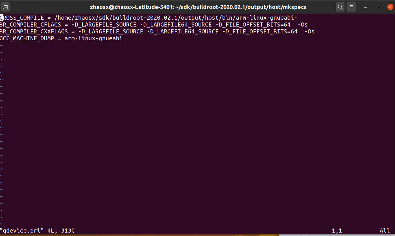

做了个Nuc972的板子,编译uboot、kernel、buildroot用的使arm_linux_gcc 4.8.5。
builrdroot制作的带rootfs带的qt版本使5.6。
并且buildroot的Output/host/bin里有交叉编译用的qmake。
那么,我如果想在win下编译程序,然后在nuc972板上运行,该怎么操作?除了用虚拟机。

实际上你只要把rootfs和qt.config配置上的路径改对,复制一份到windows的minigw上,配置下qt就可以了,qmake和其他东西其实是通用的,只需要mkspec和qtgloabl.h正确就行了。顺带一体debian上实现qt程序交叉编译也可以用这个思路,根本不需要什么交叉环境,贼方便。

我觉得是你们理解错了,我指的是用minigw的qmake,不需要你再去生成一个。只需要指定好mkspec的东西就行,
qmake其实也就是一个按规则生成makefile的程序罢了,更本不需要这么折腾。如果是clang的qt那么更完美,甚至
只需要个sysroot就行了,本质上能不能用还要看minigw的gcc与实际gcc有没有版本差异,毕竟C++依赖于GCC版
本,不过不建议这么玩,实在是费力又不讨好。不过这个确实是使用debian等发行版进行交叉编译的qt程序的好办法
可以直接生成对应版本而不受影响。
