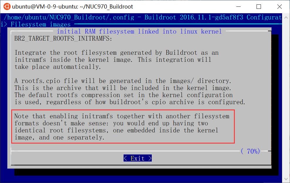

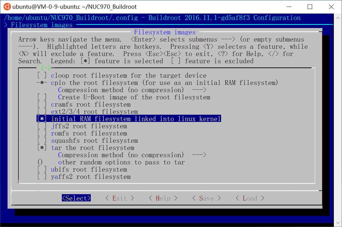

NUC970_Buildroot无法生成yaffs2根文件系统
从新唐github上下载的NUC970_Buildroot,默认配置如下:可以编译成功
现在不想把initramfs集成到内核镜像中,,希望生成独立的yaffs2格式的根文件系统镜像文件,,配置改成如下:
编译报错:
HOSTCC usr/gen_init_cpio
./scripts/gen_initramfs_list.sh: Cannot open '../../images/rootfs.cpio'
usr/Makefile:73: recipe for target 'usr/initramfs_data.cpio.gz' failed
make[3]: *** [usr/initramfs_data.cpio.gz] Error 1
Makefile:1001: recipe for target 'usr' failed
make[2]: *** [usr] Error 2
请问要怎么配置才能生成 yaffs2 格式的文件系统??

buildroot 只要勾上 yaffs2 就会出错?
感谢站长指点,,不是yaffs2的问题,,只要不勾选“initial RAM filesystem linked into linux kernel”就会报上面的错误
可是我看了这个选项的含义,,感觉如果生成yaffs2文件系统的话,,就不应该勾选这个选项,,因为勾选了它内核镜像文件里面就会有一个initramfs格式的根文件系统,,然后再烧录yaffs2格式的根文件系统镜像,,那板子上不就有两个根文件系统了吗?

有可能和 kernel 的配置相关, 你进入 kernel 目录执行 make menuconfig 看看.
感谢指点,,确实和内核配置有关,,关掉下面这个选项就可以了
另外需要注意的是:必须先关掉下面这个选项,,上面那个选项才能关的掉。。否则的话修改了上面的选项、保存成功退出后,,配置文件中的内容还是没改变。。而且软件也不会弹出警告框告诉你有依赖不会修改,,Buildroot还是不够智能啊,,在这里折腾了好久 sad
