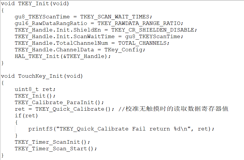

通过TouchKey可唤醒产品,切换温标、温度差值、显示设定温度等,部分初始化代码如下:
