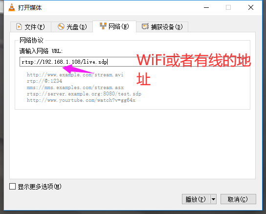

玩转rtsp 有三种模式:
  1. usb gadget ,也就是一根typeC。
  2. WiFi esp8089.
  3. 有线网络。
今天主要讲解usb gadet的驱动安装:
下载驱动DOPI测试.rar,解压后有个文件“kindle_rndis.inf_amd64-v1.0.0.1”为usb驱动。里面还有vcl播放器,也一并安装。
以管理员身份,运行,完成注册签名:
1.完整连接硬件:typeC插到电脑usb上,等待系统启动。
2.主板启动后, 电脑的设备管理器里出现一个 usb串行设备。
3.右键更新驱动,然后选择到刚才解压的kindle_rndis.inf_amd64-v1.0.0.1文件夹里
4.装好驱动后,打开 控制面板---->网络和 Internet---->网络连接
会看到给kindle usb rndis的网卡。
  1. 给网口分配给ip。
到此处,usb网卡的驱动都装好了。
新手对主板重新上电下,等待启动。高手直接运行root目录下的dopi_rtsp(针对imx307) or dopi_rtsp_gc(针对gc2053)
打开VLC media player------>媒体----->打开网络串流
填写地址,主板默认的地址是192.168.137.25,填写地址,点击播放:
rtsp://192.168.137.25/live.sdp
我们的地下车库哈,别见笑哈。有些网友的视频会模糊,此时可旋转镜头,调整焦距,聚距即可,调整的时候慢慢旋转哈。
对于wifi,或者有线网络的。执行方法也一样,更换下ip地址就行
或者安装BonjourPSSetup后,直接输入dopi.local,都不用管ip地址。
启动 imx307 rtsp方法:
# ./ir.sh red
init ircut
switch to filter red
# ./dopi_rtsp
启动 gc2053 rtsp方法:
# ./ir.sh red
init ircut
# ./dopi_rtsp_gc

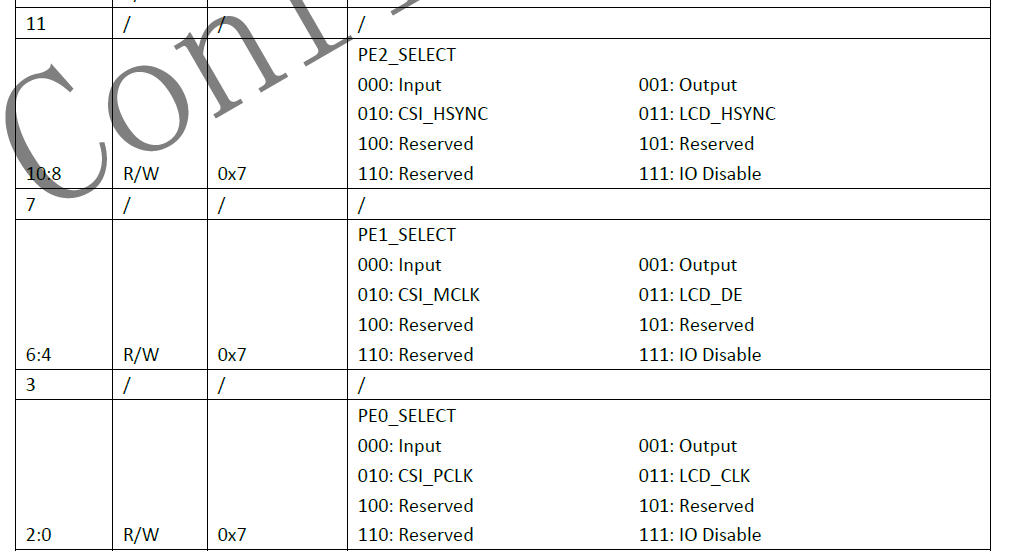

# devmem 0x01c20890
0x77777717
# devmem 0x01c20898
0x12237770
查询手册,230页。
/files/members/1705/11.png
真的是数据口io没初始化好。
非常感谢nothing,晕哥。 nothing邮件回复下我哈,一定要请吃大餐的。一顿不够,二顿.,三顿..... O(∩_∩)O哈哈~
邮件回你了,不过你论坛邮箱设置拒收是收不到回复的哈XD
哈哈,肯定是晕哥在作怪,O(∩_∩)O,我邮箱是不拒绝的,下次见他,罚他喝酒2瓶。我QQ:441993361,有空加我下哈。

# devmem 0x01c20890
0x77777717
# devmem 0x01c20898
0x12237770
查询手册,230页。
真的是数据口io没初始化好。

但是从fswebcam的时候,提示 [VFE_WARN]v4l2 sub device queryctrl (null) unsuccess!。 但是我能通过逻辑分析仪和示波器,能抓取到大量的iic初始化数据,mclk,pclk,hs,vs信号。应该说fex配置和时初始化是成功的。麻烦指点下,感谢感谢。

#140 Re: 全志 SOC » 荔枝派zero开发板 使用的是BSP Linux 配置dvp的ov2640 » 2019-09-16 19:00:46
nothing wrote:
DVP和LCD公用了引脚,BSP内的引脚默认配置成LCD,要使用DVP得自己进行引脚初始化,fex配了没有相关代码进行初始化,不信在linux下直接读相关寄存器就知道了,然后ov2640的寄存器得自己调下,不然拍出来的效果是很暗的
“要使用DVP得自己进行引脚初始化,fex配了没有相关代码进行初始化”,这句话,我能理解为 1. 自己要在fex分配dvp引脚。 2. 请问第二句“fex配了没有相关代码进行初始化”怎么在理解,麻烦解释下。
