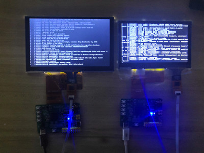

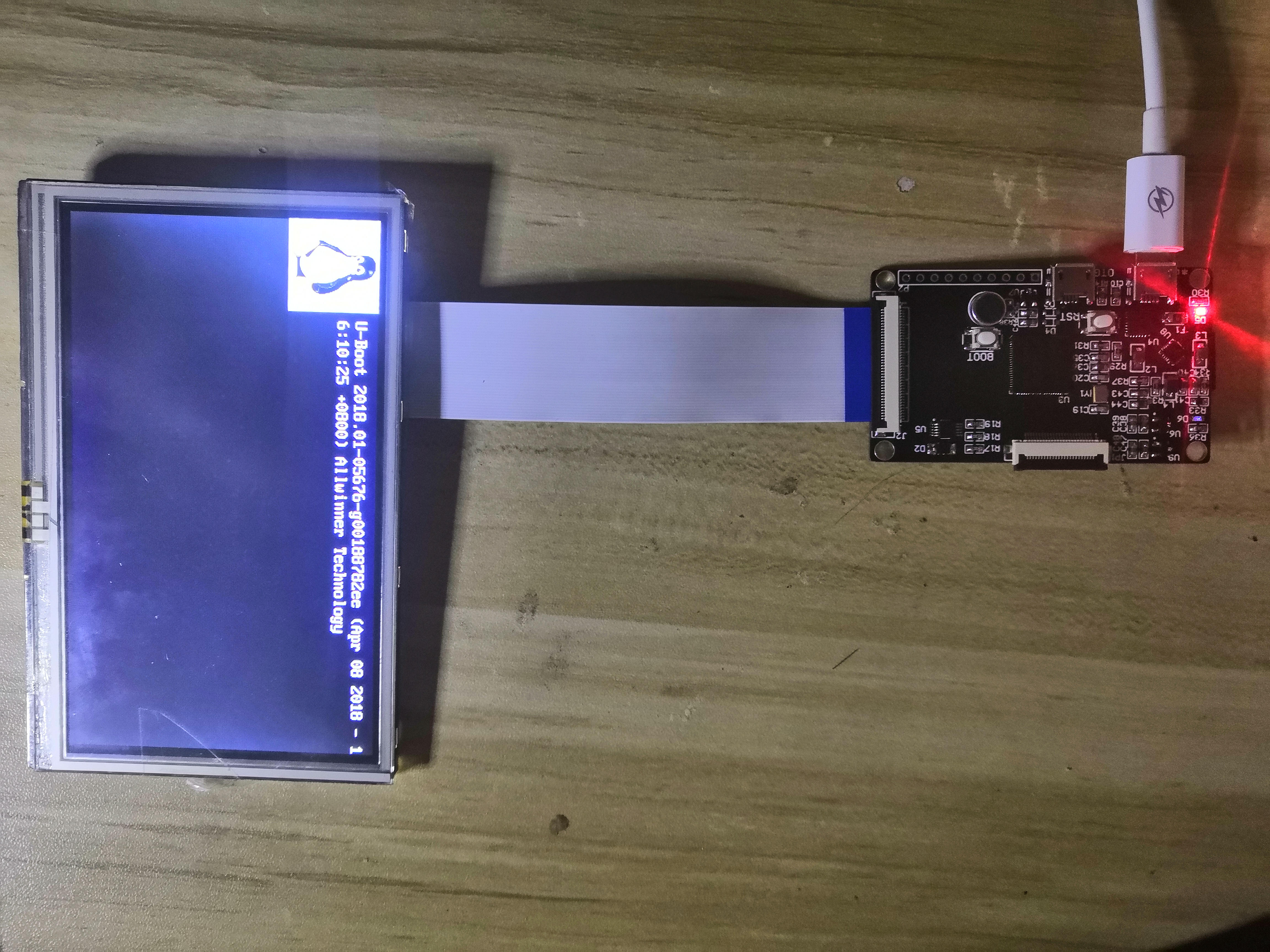

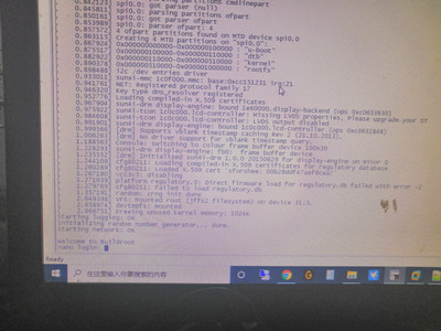

#4 Re: 全志 SOC » 新作F1C200S,打算百分之百开源,给大家的新年礼物。 » 2021-01-31 15:16:38
修改U-BOOT,输出信息在LCD上显示,并使用USB连接键盘使用控制台
修改方法:
一:修改U-BOOT include/configs/suniv.h
#define CONFIG_BOOTCOMMAND	"fatload mmc 0:1 0x80800000 zImage; "  \
                            "fatload mmc 0:1 0x83000000 suniv-f1c100s-licheepi-nano.dtb; " \
                            "bootz 0x80800000 - 0x83000000;"
#define CONFIG_BOOTARGS   "console=tty0 console=ttyS0,115200 panic=5 root=/dev/mmcblk0p2 rootwait rw "
添加了 console=tty0
二:修改rootfs /etc/inittab 文件
# console::respawn:/sbin/getty -L  console 0 vt100 # GENERIC_SERIAL
ttyS0::respawn:-/bin/sh
tty0::respawn:-/bin/sh

#22 Re: 全志 SOC » 新作F1C200S,打算百分之百开源,给大家的新年礼物。 » 2021-01-14 09:33:55
Quotation wrote:
bubailong wrote:
我这个是调了主频和DDR速度的,如果用默认的,也是没法看的。
DDR参数是如何调整的?
修改U-boot就可以了,步骤如下:
第一步,先打开这个文件 ,记得是u-boot里面的 arch/arm/mach-sunxi/dram_suniv.c
struct dram_para suniv_dram_para = {
    .size = 32,
    .clk = 156,
    .access_mode = 1,
把上面的.clk = 156, 改成.clk = CONFIG_DRAM_CLK,
第二步:修改u-boot目录下的.config文件
CONFIG_DRAM_CLK=156
CONFIG_SYS_CLK_FREQ=408000000
直接修改上面这个两个数字就可以了

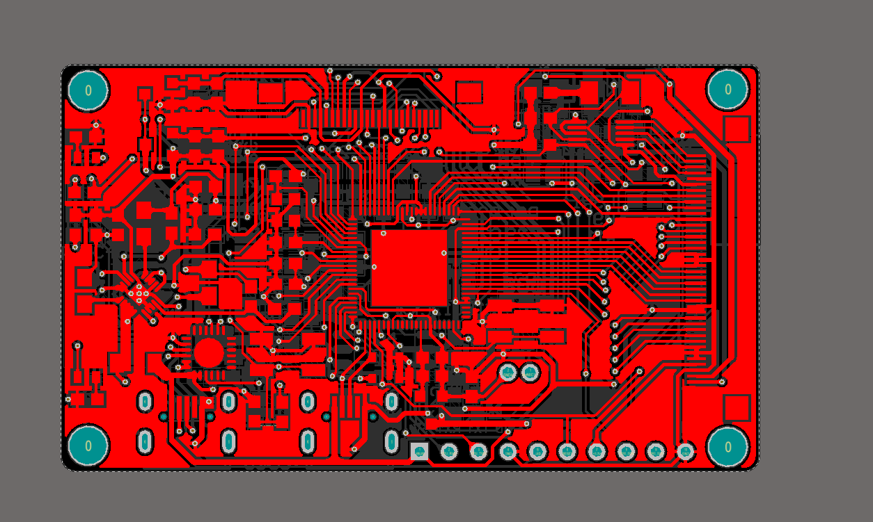

#23 Re: 全志 SOC » 新作F1C200S,打算百分之百开源,给大家的新年礼物。 » 2021-01-14 09:06:09
blade_cheng wrote:
看了下PCB,第二层GND是没铺铜嘛
第二层是内电层,是一面完整的参考地

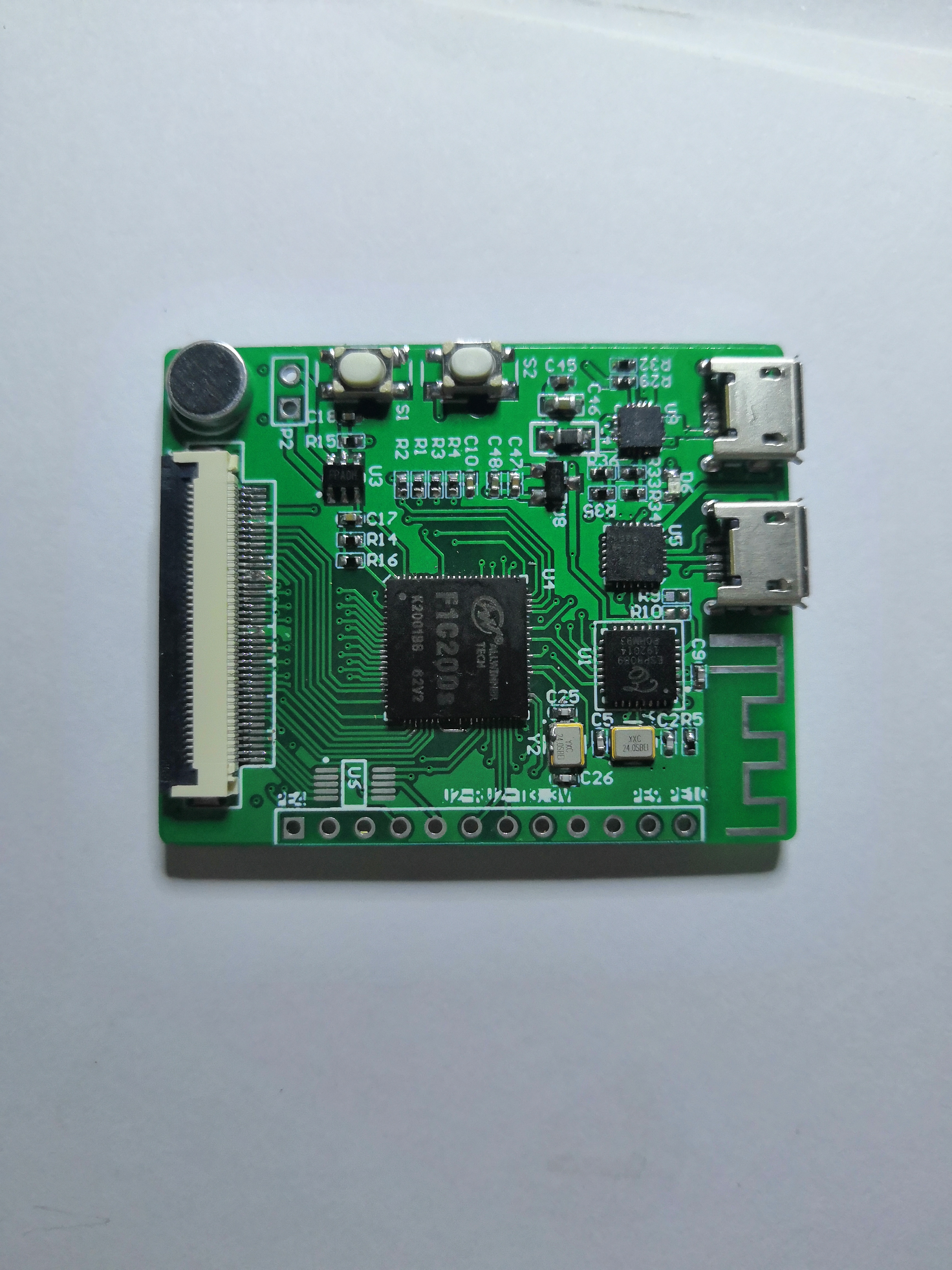

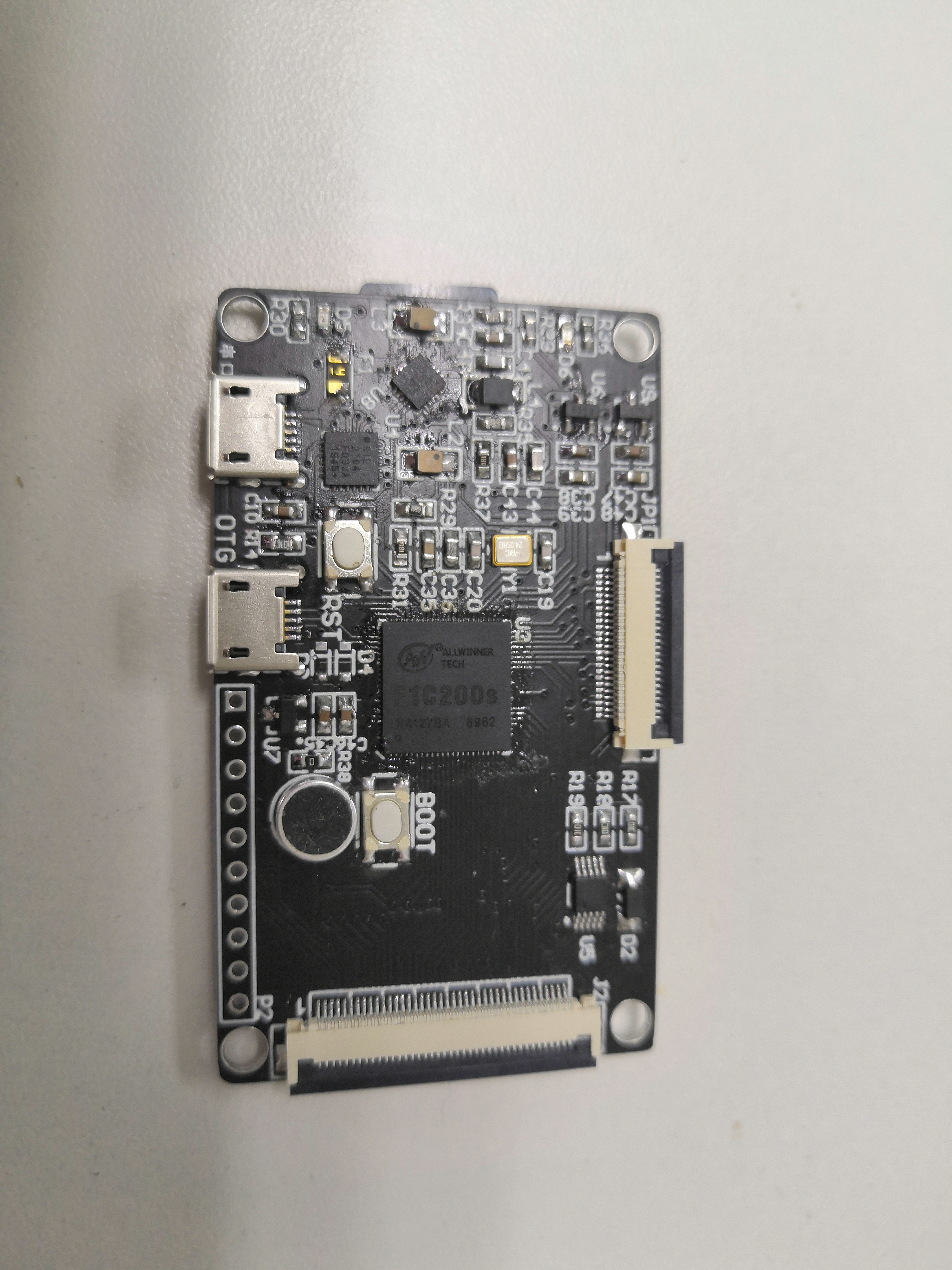

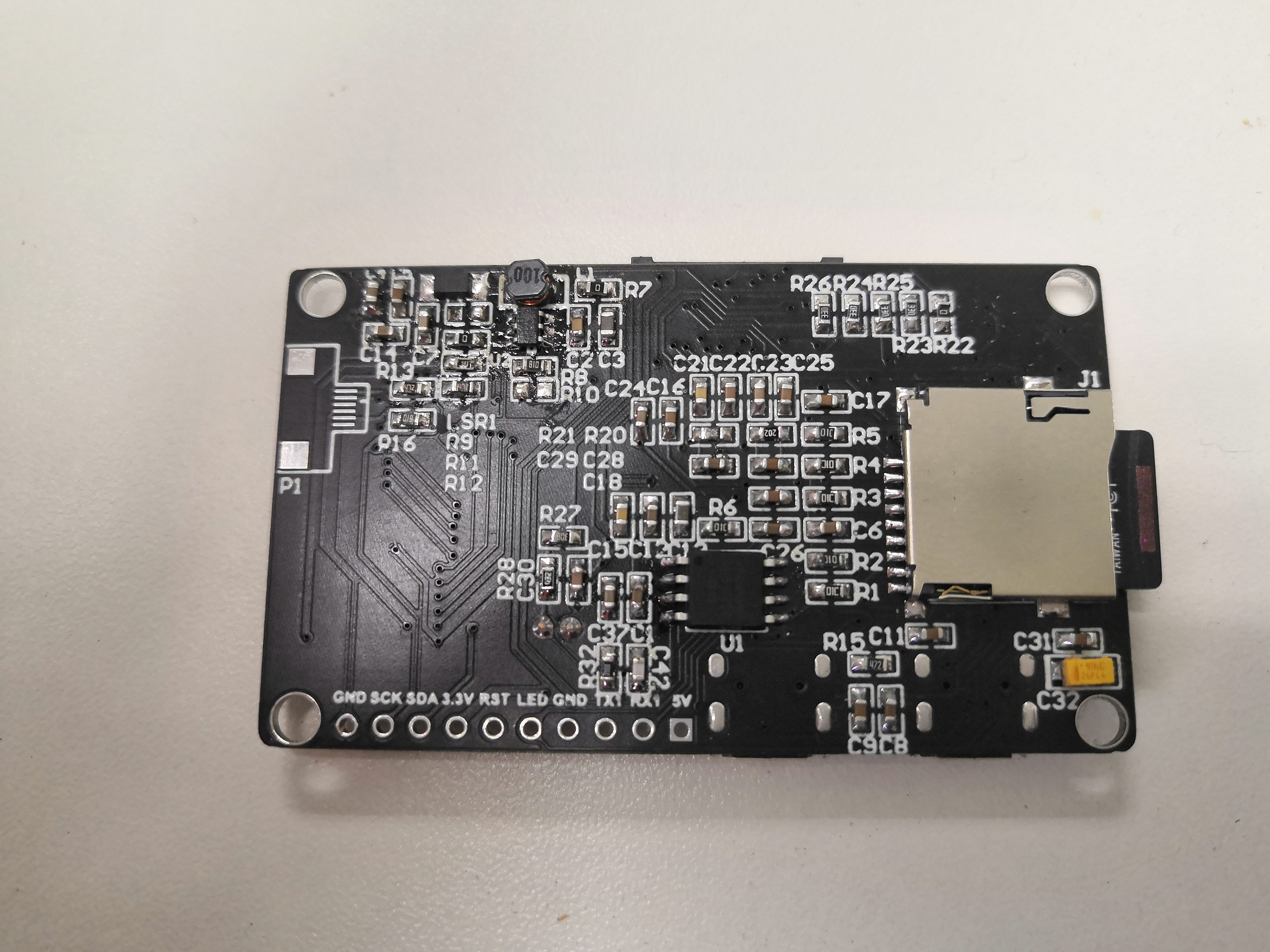

#32 全志 SOC » 新作F1C200S,百分之百开源,新年礼物开箱!!! » 2021-01-11 12:44:51
bubailong
回复: 64
测试帖:https://whycan.com/t_5771.html
在测试过程中遇到的问题:
焊接的时候晶振焊反了90度,也是找了半天,封装很小不容易发现。
本来想放两个SOP-8的封装,用来放nor flash 和nand,结果少放了阻容元器件,就去掉了一个。
软件测试部分还是比较顺利的,最后进行了压力测试,CPU频率极限800MHZ,DDR:240MHZ,正常使用稳定在主频:720MHZ,DDR:204MHZ
开源文件.rar

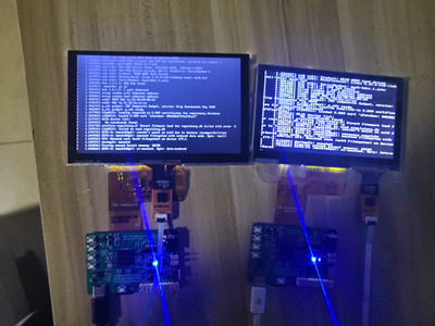

尝试了下硬件解码,但是出现了点问题,看看视频效果
大佬帮忙看看
对了,我修改了CPU的主频
CPU主频:800Mhz
DDR:240Mhz

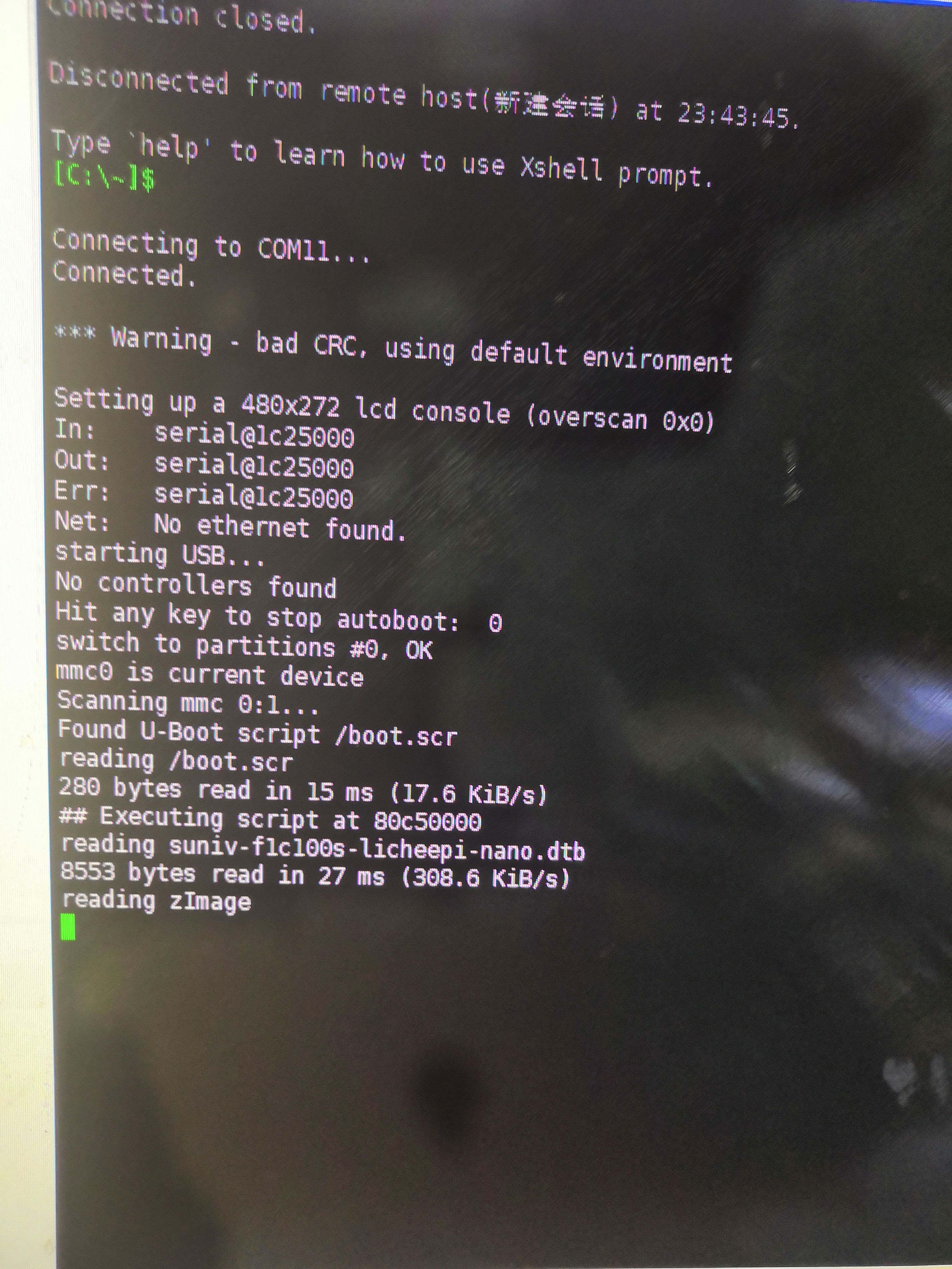

#37 Re: 全志 SOC » F1C200s主线gstreamer使用openmax调用cedar硬解码 » 2021-01-10 10:05:32
昨天调了一天,按照教程 /dev中始终不出现cedar_dev和ion 这两个
内核中也勾选cedarx,编译后放进TF卡启动,就是不出现
大神,帮我看看,是哪一步出错了。。
#38 Re: 全志 SOC » F1C200s主线gstreamer使用openmax调用cedar硬解码 » 2021-01-08 20:54:26
逸俊晨晖 wrote:
bubailong wrote:
为啥无法启动呢?没有任何输出
我估计你用F1C100s玩火了 内存不足警告
注意串口接口 歪朵拉R3的是PA2 PA3
我知道了,R3默认的是串口1,不是串口0

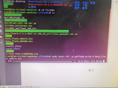

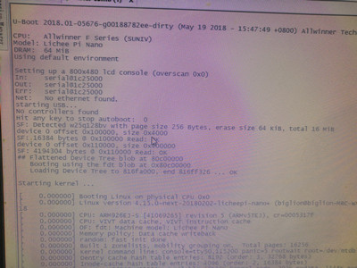

使用sunxi-fel工具下载nor flash
flash启动中
flash启动正常
用的固件都是荔枝派nano默认的

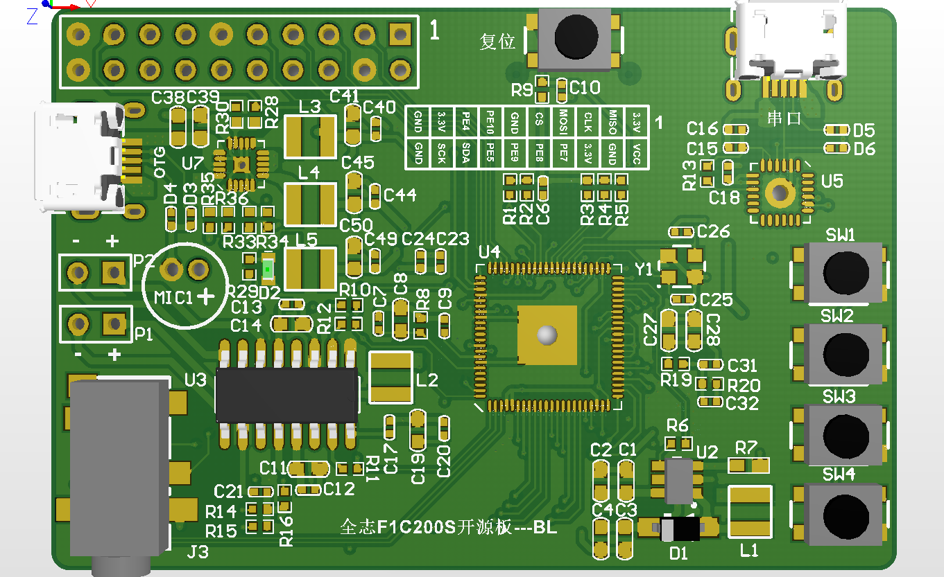

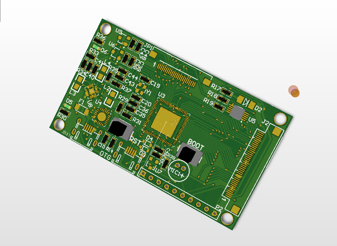

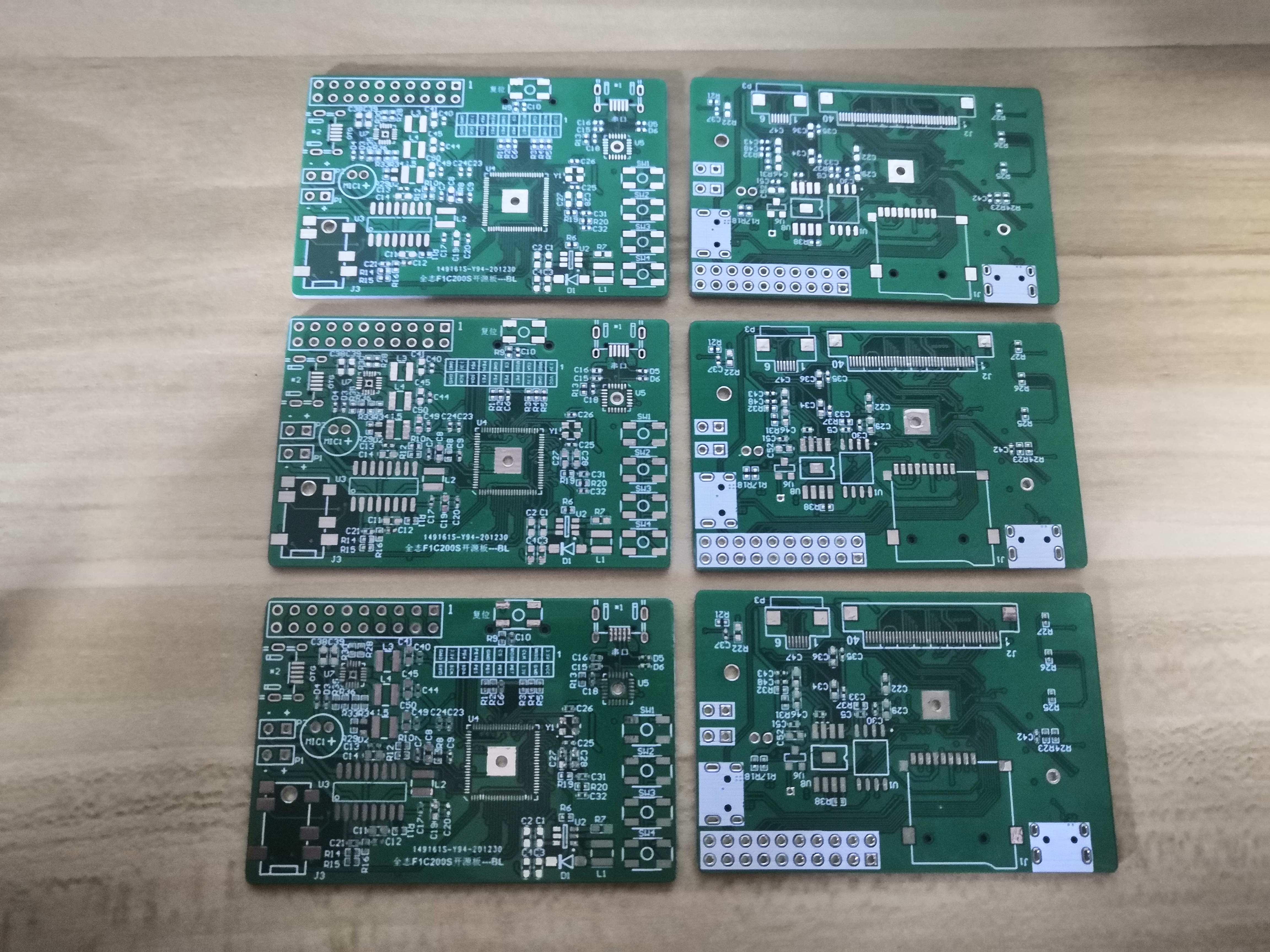

#52 全志 SOC » 新作F1C200S,打算百分之百开源,给大家的新年礼物。 » 2020-12-30 14:36:03
bubailong
回复: 138
这个板子正在打板中,等到测试通过后,会百分之百开源,就当作给大家的新年礼物啦!
板载串口芯片CP2104,使用的是串口0
双声道声卡芯片,可外接3W扬声器,可外接耳机
RGB屏幕及GT911电容触摸屏接口
预留20P外接2.54插针
添加了WQ25QXX系列芯片封装和NAND封装,TF卡,可自行选择。
此板并没有留出CSI摄像头的接口,想要使用摄像头的可以自行调试出USB。
兼容荔枝派Nano的管脚
以下由 @哇酷小二 2021-01-12 更新:
在测试过程中遇到的问题:
PCB文件下载: 开源文件.rar

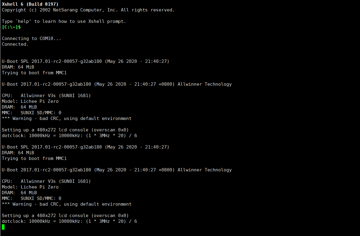

#61 全志 SOC » 自制的V3S板子TF卡启动,打印卡死了,帮忙看看是啥原因。 » 2020-06-04 08:40:16
bubailong
回复: 5
各位大神,帮我看看,启动后,打印几行就卡死了,重启后也一样,是啥原因?

今天花了一天的时间,终于搞定了,重0开始搭建,遇到了好多的坑,完美运行了
#89 Re: 全志 SOC » 自制F1C200S小板到手了,祝我幸福吧! » 2020-04-29 11:31:36
这块板子,犯了个低级错误,TF卡供电不足,导致TF卡启动很不稳定
#90 Re: 全志 SOC » 自制F1C200S小板到手了,祝我幸福吧! » 2020-04-29 09:09:16
哈哈,板子FLASH完美启动,一些外设没有,但还是启动了

晕哥,我问下,TF卡启动的时候,一直定在了read ZimageZ这个位置了,是啥原因呀。

#93 Re: 全志 SOC » 自制F1C200S小板到手了,祝我幸福吧! » 2020-04-28 09:16:15
1035036848 wrote:
祝你幸福,想问一下,那个fpc座子怎么焊接的?
FPC的焊接:我是这么焊接的,先给焊盘上锡,把FPC座放上去,先焊接一个管脚,固定位置,一定要把烙铁上的焊锡弄干净了,不能有焊锡,否则会焊连,用扁头烙铁从焊盘上把焊锡连接到FPC座上就可以了,烙铁上不能有焊锡。
#94 全志 SOC » 自制F1C200S小板到手了,祝我幸福吧! » 2020-04-28 08:45:53
bubailong
回复: 29
板子刚到手就焊接了一块,来瞅瞅。
量了各项电压均正常,在TF卡中装了程序,屏幕一次性点亮,万福呀!
但是遇到了问题,我在下面这步卡住了,啥原因,内核运行不了
#95 Re: 全志 SOC » 第一次画全志的板子F1C200S,明天发板 » 2020-04-24 12:22:44
kdtcf wrote:
双面板就能做,成本很低了
关键是性价比很不错,做一个玩玩
#97 Re: 全志 SOC » 第一次画全志的板子F1C200S,明天发板 » 2020-04-23 08:55:03
piotr_go wrote:
I like it.
What's JP1/P2 for?. Can you share schematic?
JP1是OV5640摄像头接口,P2是外接接口,后面给出了标记,这是我做的第一版,等测试通过了,我再发出来吧!
#98 Re: 全志 SOC » 第一次画全志的板子F1C200S,明天发板 » 2020-04-23 08:51:52
cwspads wrote:
元件离板框太近,有条走线也离板边太近,四个角倒一下圆角好点。
好,今天我修正修正,大家多提宝贵意见
#99 Re: 全志 SOC » 第一次画全志的板子F1C200S,明天发板 » 2020-04-22 20:58:58

#101 全志 SOC » 第一次画全志的板子F1C200S,明天发板 » 2020-04-22 17:55:48
bubailong
回复: 24
我是最近才发现有F1C200S这么好的东西,看中的是性价比,简直无敌呀!
所以弱弱的画了个板子,60*35大小的双层板子,0402太小了,不好焊接,直接全用0603,,明天发板
