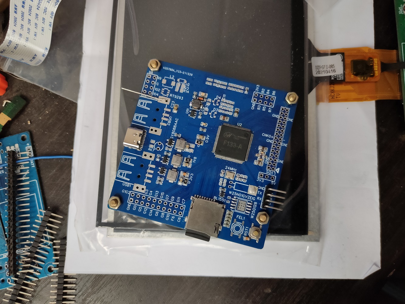

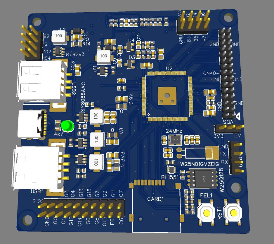

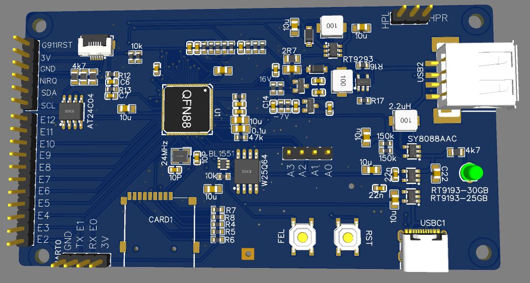

#1 Re: 全志 SOC » 自制F1C100S板不工作,请大家分析 » 2026-04-14 21:29:48
我自己画的板,调ui画面烧录数十次后,遇到不亮屏,无3.3v,测3.3v短路,重新焊接f1c100s无果,换F1C100s后才亮屏

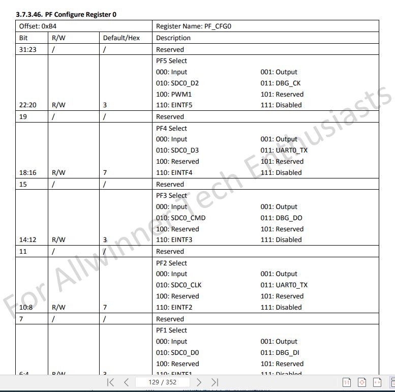

#7 Re: 全志 SOC » F1C100S的io初始化求助 » 2024-05-08 14:02:37
jiaowoxiaolu wrote:
你确定是0x01c208b4+0xB4而不是0x01c20800+0xB4 吗,一般基地址都是0结尾的
感谢

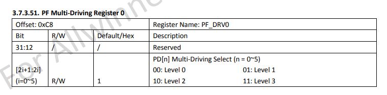

write32((0x01c20800+0xB4), 0x22222);可以读出TF卡的容量了!似乎还有要设置的地方,在 等待数据完成或自动命令完成时,超时了。
其中 PF Multi-Driving Register 0 这个寄存器不知道它的作用和设置方法

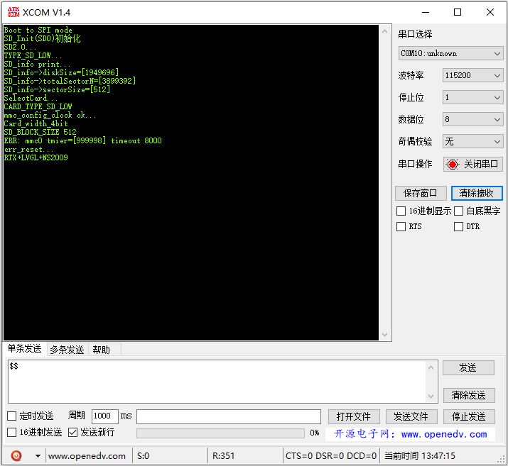

#8 全志 SOC » F1C100S的io初始化求助 » 2024-05-07 17:39:24
435788A
回复: 2
F1C100S的Keil 工程中,SD io 初始化参考用户手册的129页,设置为SD接口,但不能读写SD卡。
/SD IO 初始化/
void SD_IO_Init()
write32((0x01c208b4+0xB4), 0x22222);
这个0x22222是用手机上的 十六进制转换器 转换出来的
除了设置 0xB4 寄存器,还要设置其他寄存器吗?

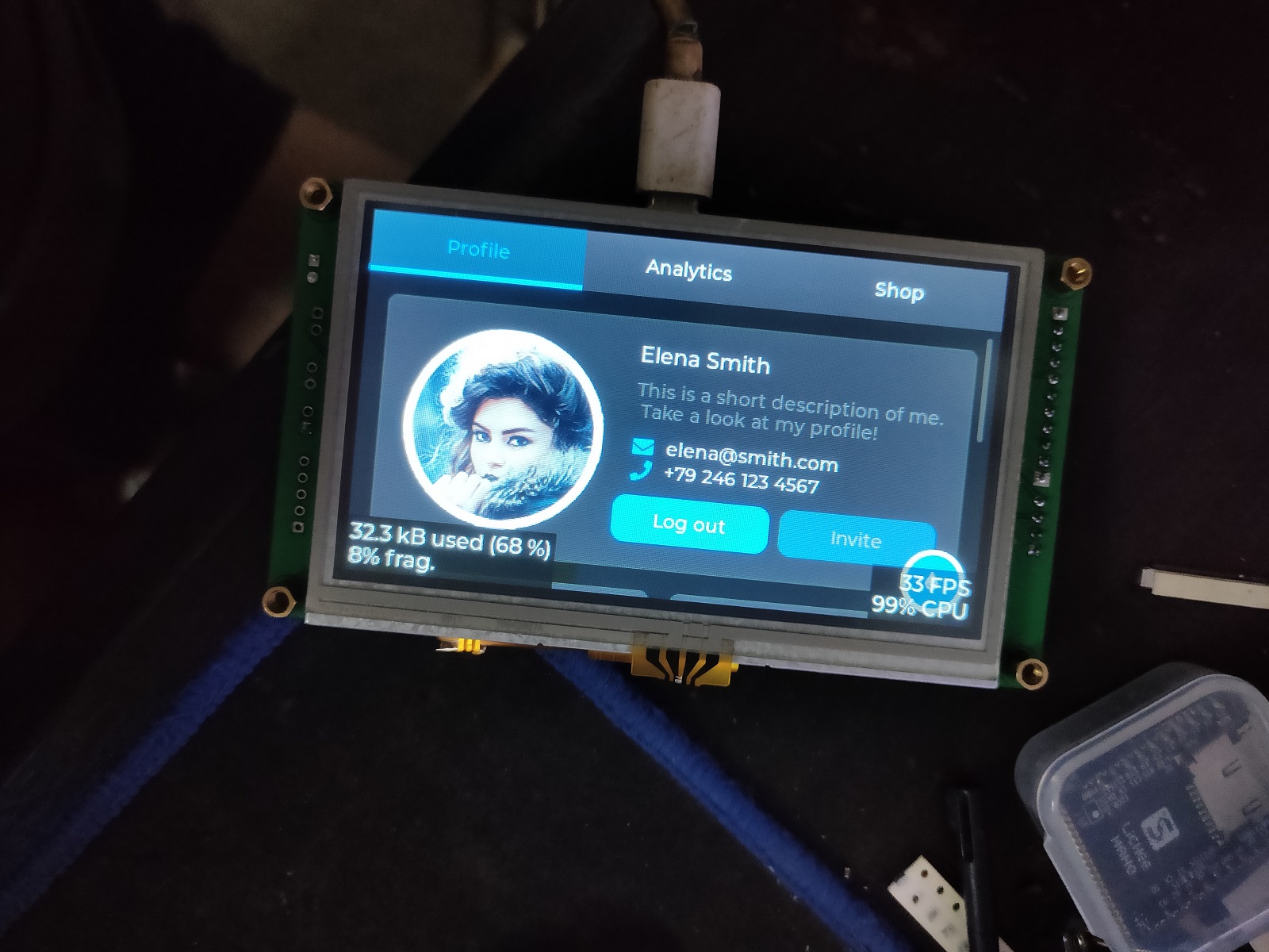

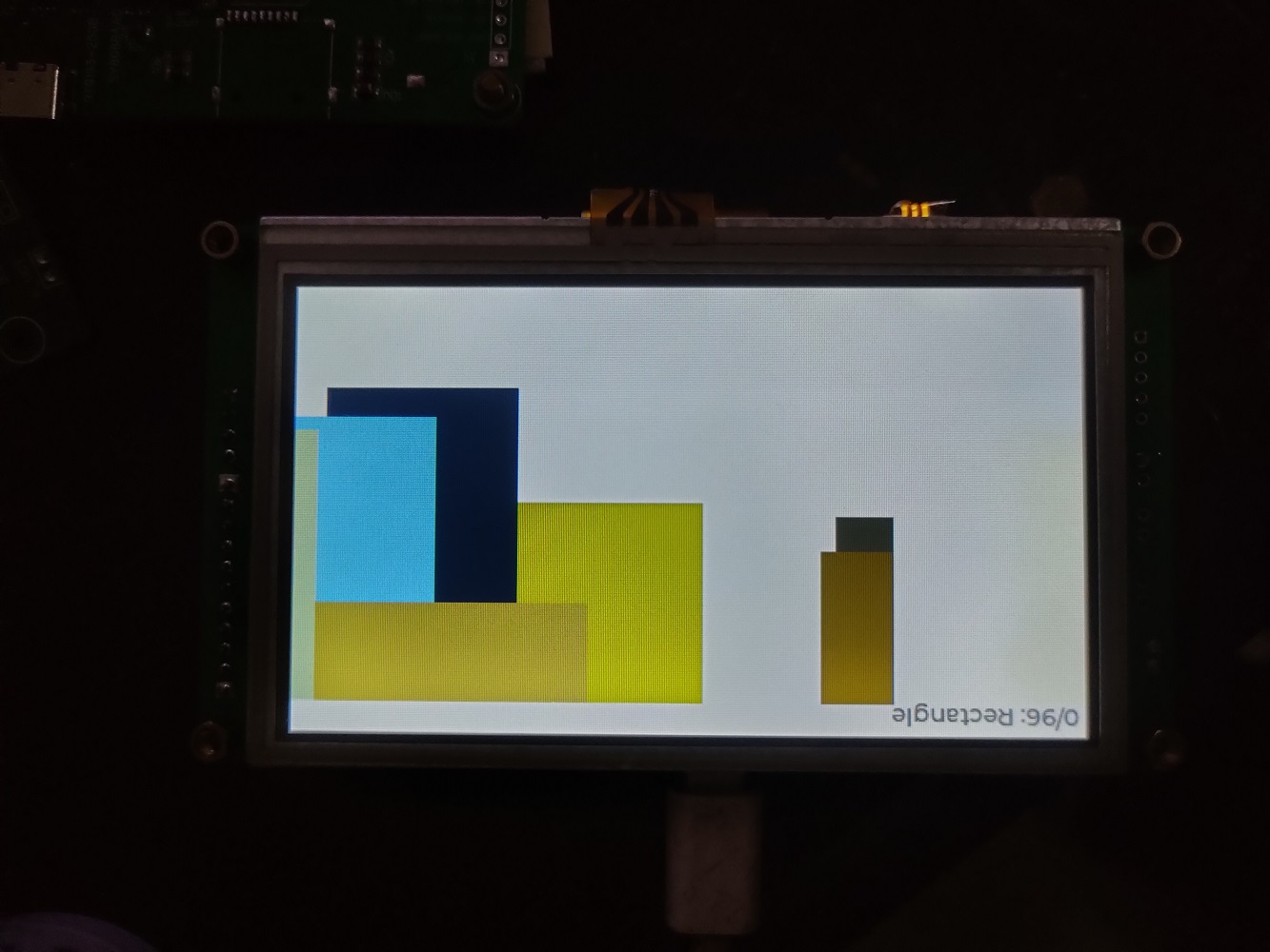

#9 Re: 全志 SOC » F1C100S裸机移植LVGL卡屏 » 2024-04-03 22:43:53
根据 https://whycan.com/t_8611.html 的帖子,我移植了LVGL8.35版本,我的是F1C100S的,帖子的是F1C200S,用在F1C100S上会白屏。移植时是正常的,22%~24%CPU左右,同一个程序,第二晚上再测试时发现99%CPU。触摸不动了。
到第二天再烧录测试又正常了。
我个人猜测,是不是LVGL8.35版本不稳定,GUI-Guider-1.6.1-GA版本图形开发软件对应的是LVGL_V8.35 版本
GUI-Guider-1.7.0-GA又退回到LVGL_V8.31 版本
要么是我的硬件有问题,不然就是玄学了。

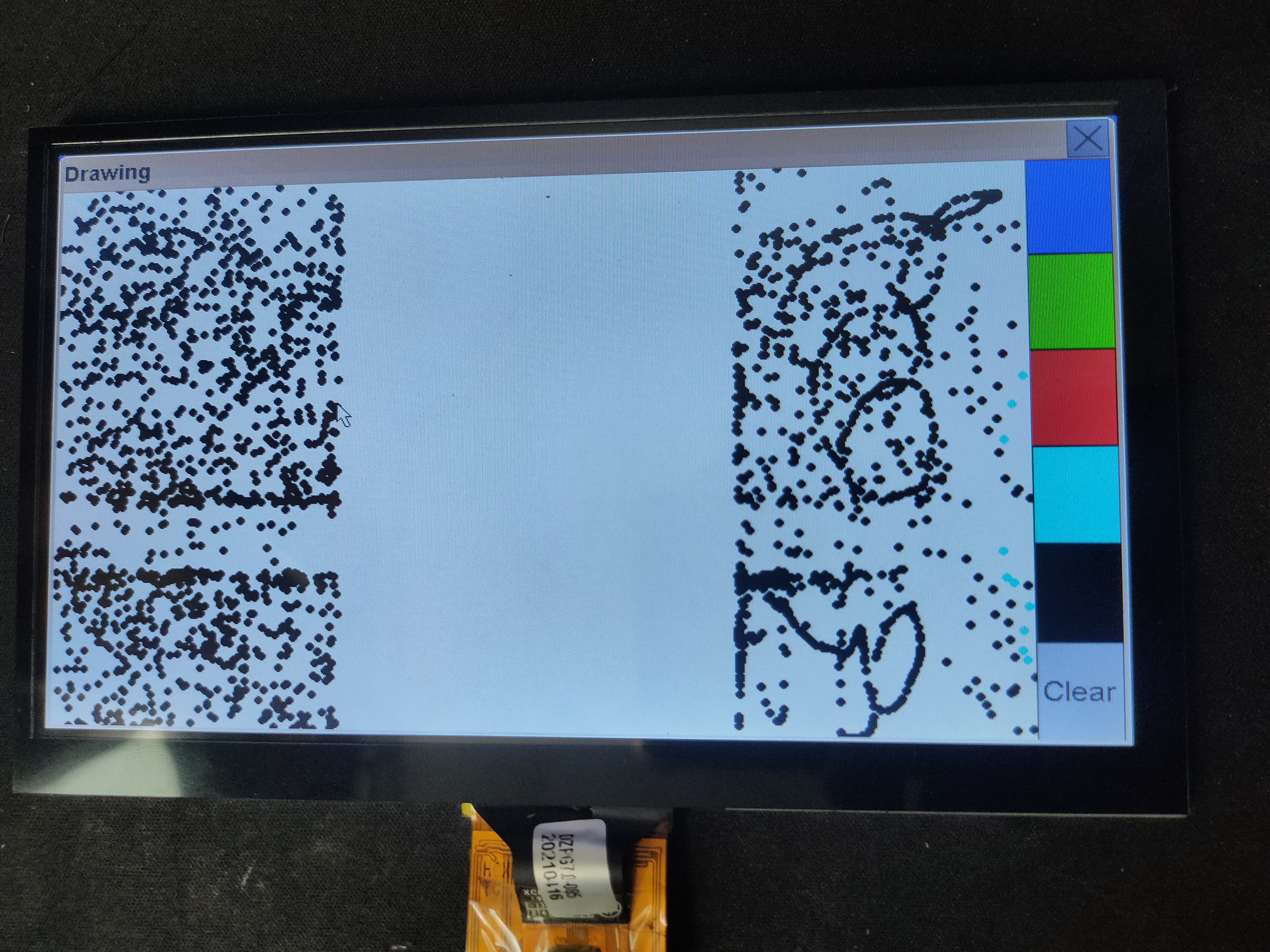

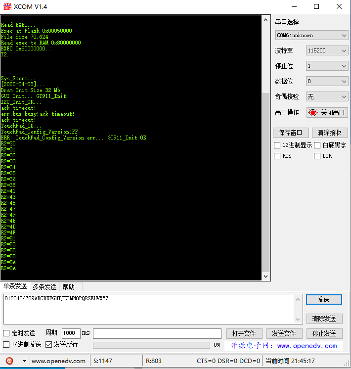

#14 全志 SOC » GT911触摸屏不能正常使用 » 2023-07-04 21:03:20
435788A
回复: 2
一年前买的GT911触摸屏,买回来后一直放着,没有上机通电测试,现在拿出来上机发现触摸分成三段,左边的触摸接近触摸点,左中的触摸不了;中右的触摸点向右边偏离!越往右边触摸出的点越向右边偏!触摸右边时,点不在屏幕上了。
芯片丝印有GT911字样,为什么我买到的GT911触摸屏是这样的呢

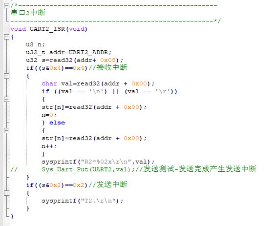

#15 全志 SOC » F1C100S串口中断接收不了长字符串 » 2023-06-11 22:10:58
435788A
回复: 1
F1C100S串口中断接收不了长字符串,用 “小淘气科技” 的裸机 串口中断 程序测试,发100个字符串只接收到四十来个字符串
不知道是芯片内部坏了还是程序问题

435788A wrote:
刚画出来,还没打样验证。/files/members/7570/F133.jpg
F133未验证.rar
上传的文件有错误复位无电容,晶振也不对。
把改过的立创EDA被份文件分享在此
由于没有240欧姆电阻,用250欧姆电阻替代运行不了
EDA_全志F133A_.zip
#22 Re: 全志 SOC » 初玩F1C100S » 2021-12-22 22:54:29
画了个简单的板,没有使用到TV接口,直接留空了相关引脚。加入6P触摸屏接口,但是没有和F1C100相连接。
25Q64的片选使用了电子开关BL1551,作为下载烧录按钮用
50P上翻的FPC座。元件随便摆摆,把线连上,能否工作期待样板回来。
Schematic_F1C100S__2021-12-22.pdf
Gerber_PCB_F1C100S_1.zip
