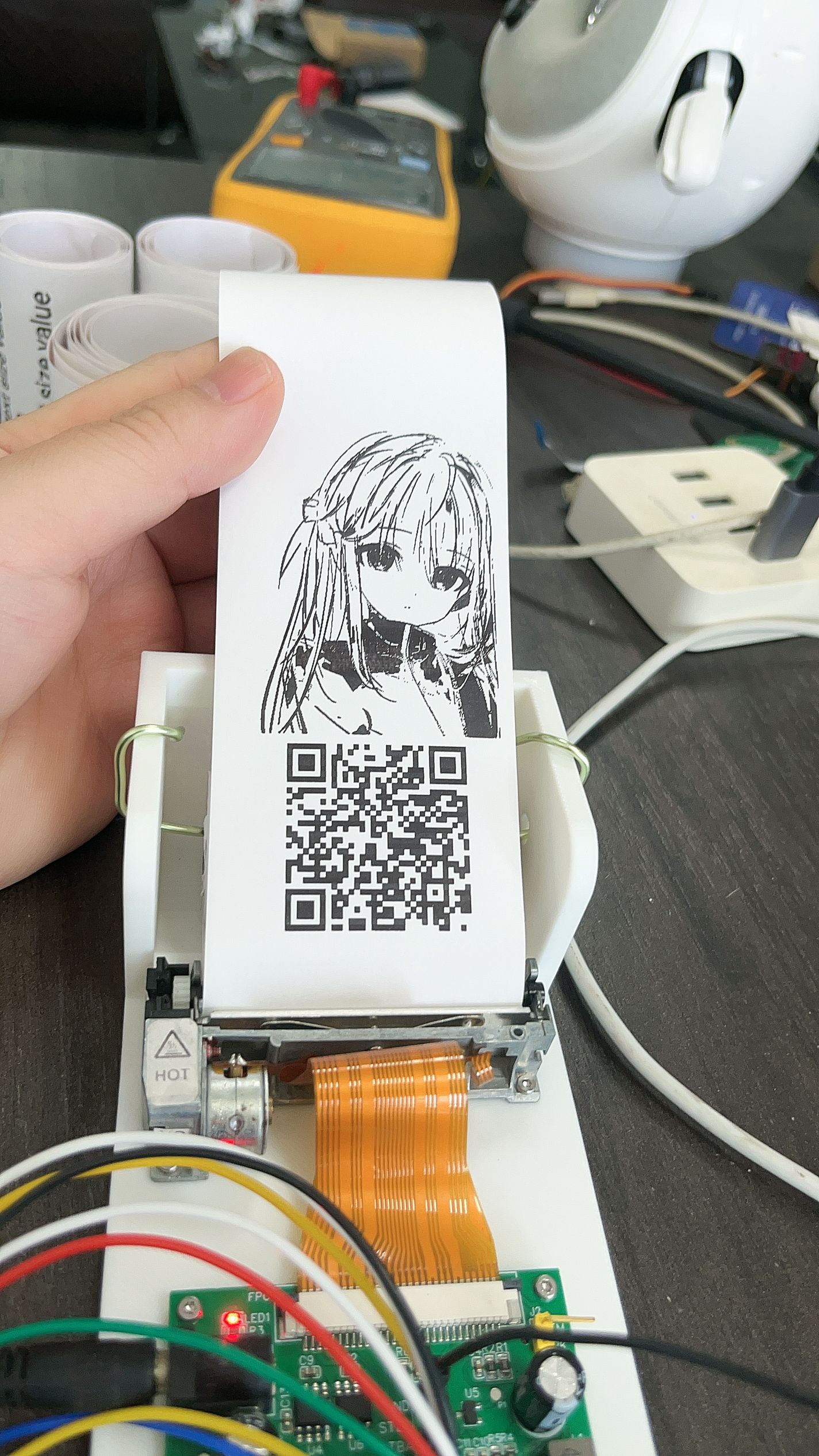

有了文字打印,当然少不了图片打印,以及二维码打印,这些都是轻车熟路,简单拓展下api就可以了。
下面是打印接口函数,既支持低阶接口也支持高阶打印接口,其中文字支持多语言混排,图片也支持抖动算法,自动二值化。

关于抖动算法,常用的有floyd-steinberg,jarvis-judice-ninke,stucki,atkinson,这里采用atkinson,这个算法会大面积留白,有点艺术性,适合打印场景。
对于这种普通的热敏打印机是否能灰度化打印,理论上是可行,原理也不复杂,就是将加热时间进行分片,比如需要实现16灰度打印,原始图像数据位8bit灰度图,只需将总时间除以16用于基本加热时间片,然后加加热一次,对应的灰度值减去16,直到减至0,就不再加热。这里假设了打印灰度跟加热时间是线性关系。
实际测试下来,靠加热时间控制很难实现16灰度等级的打印,即使理论上的16灰度等级,实际上最多也就4灰度等级,这个结论仅限于我当前的实验条件,线性化假设,以及这种国产的普通热敏打印机。
上面是卡通图像是抖动算法,下面的是灰度打印,可以看出是能表现出一些灰度来的。
为了展现出灰度打印的实际效果,我这里选择了中国传统山水画,再来进一步实验。首图是原始绘图度,下面都是不同打印热密度下的表现。
最终结论,普通热敏打印机是可以实现灰度打印的,但是效果不敢恭维,基本没有很强的表现力,只能用于赚吆喝,堆参数而已,所有最终还是决定放弃此特性。
