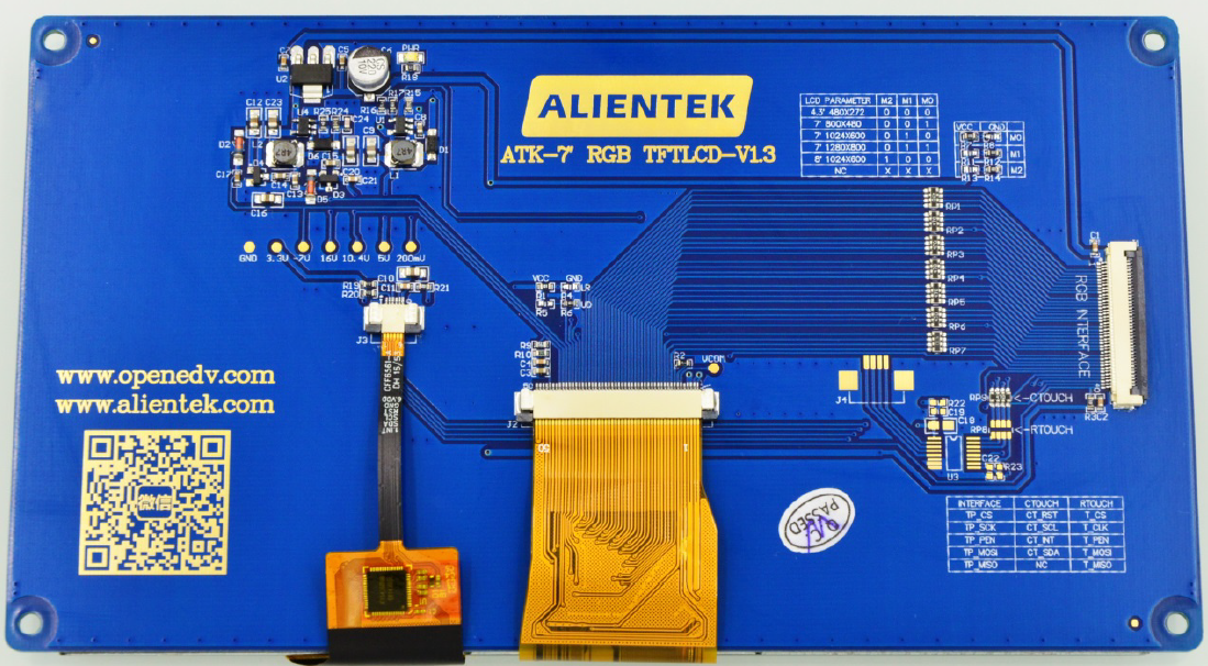

这个7寸屏要和V3S接起来,也需要转接板吧
这是7寸屏背面
这个是40pin接口
这是50pin接口
也就是说,使用V3S的时候,40pin 的不用,50pin的接转接板?
最近编辑记录 yuanlwjt (2020-01-06 12:27:48)
如果使用楼上的这个屏,不需要他们提供的驱动板吧,直接用V3S就可以吧?
转接板,支持触摸功能不?
yuanlwjt wrote:
https://item.taobao.com/item.htm?spm=a230r.1.14.44.2fd066578jWc3v&id=609536702352&ns=1&abbucket=2#detail/
这个屏幕可以在v3s上使用吗?
我的意思是, 这个转接板上面的屏或许可以用,但是这个转接板荔枝派是用不了的。
