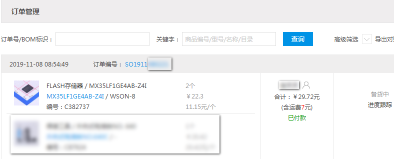

#37 2019-11-08 08:58:02
xgui
注册时间: 2019-09-07
已发帖子: 224
积分: 224
Re: V3s SPI NAND u-boot @openwrt
已经下单,坐等收货,明天应该可以拿到芯片焊上。
