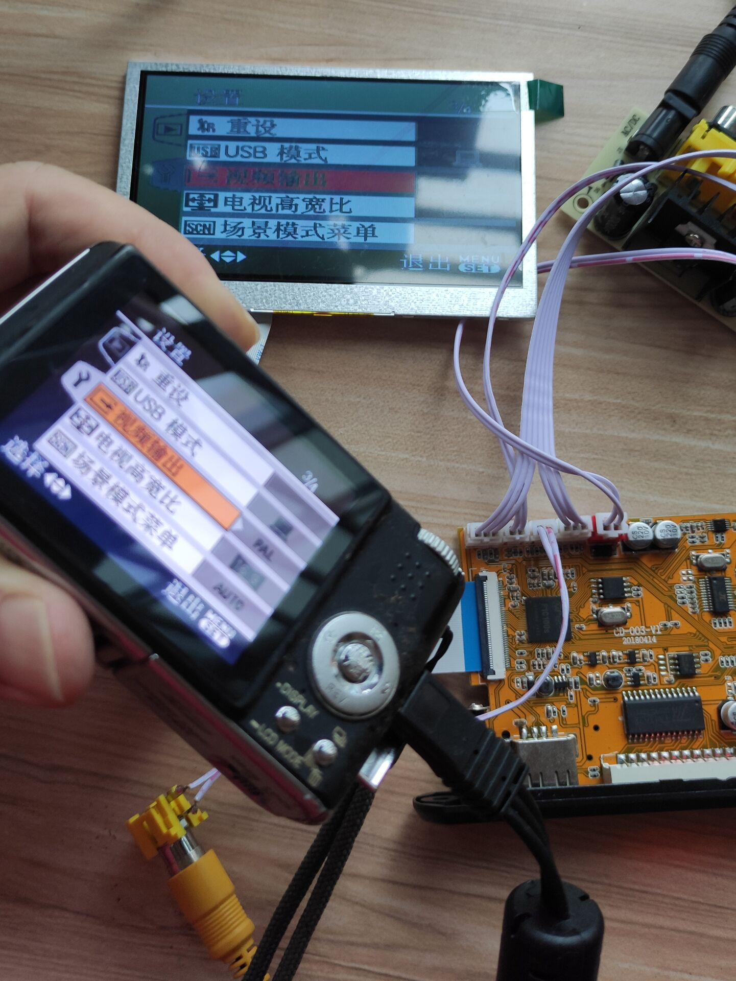

后面又隔了很长一段时间,直到有一天查找资料查找到R40i竟然有对TVD寄存器进行介绍,就是下面这个
Allwinner_R40_User_Manual_V1_0.pdf
然后仔细看了一下里面的寄存器,对照一下之前的寄存器对照表,发现R40和A20还有F1C100s都不一样。。。。。没辙,只能自己摸索了,还是继续参考tvd.drv里面的汇编进行对应配置的修改,同时也参考github网上的sunxi linux资料。
4.进展

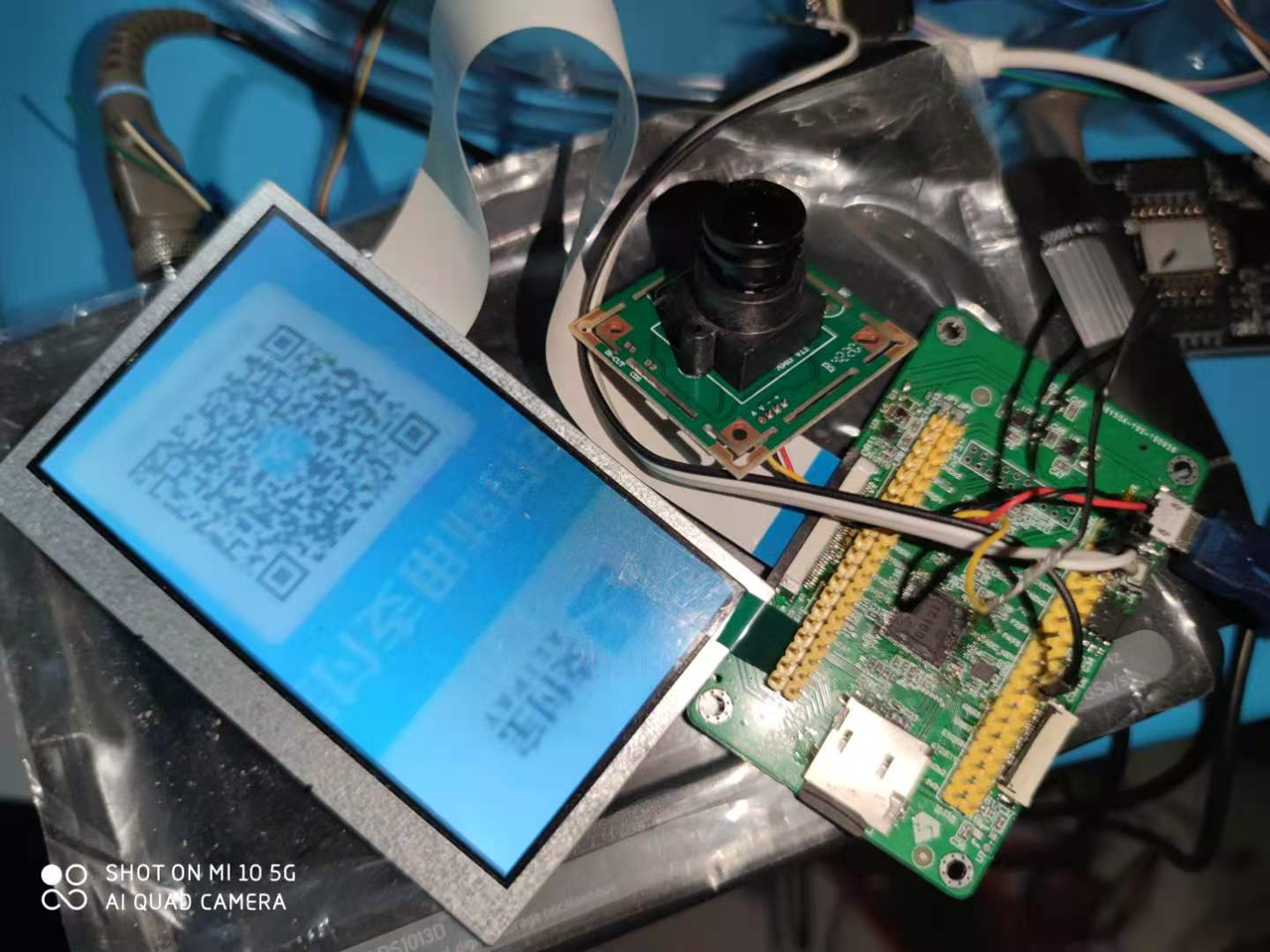

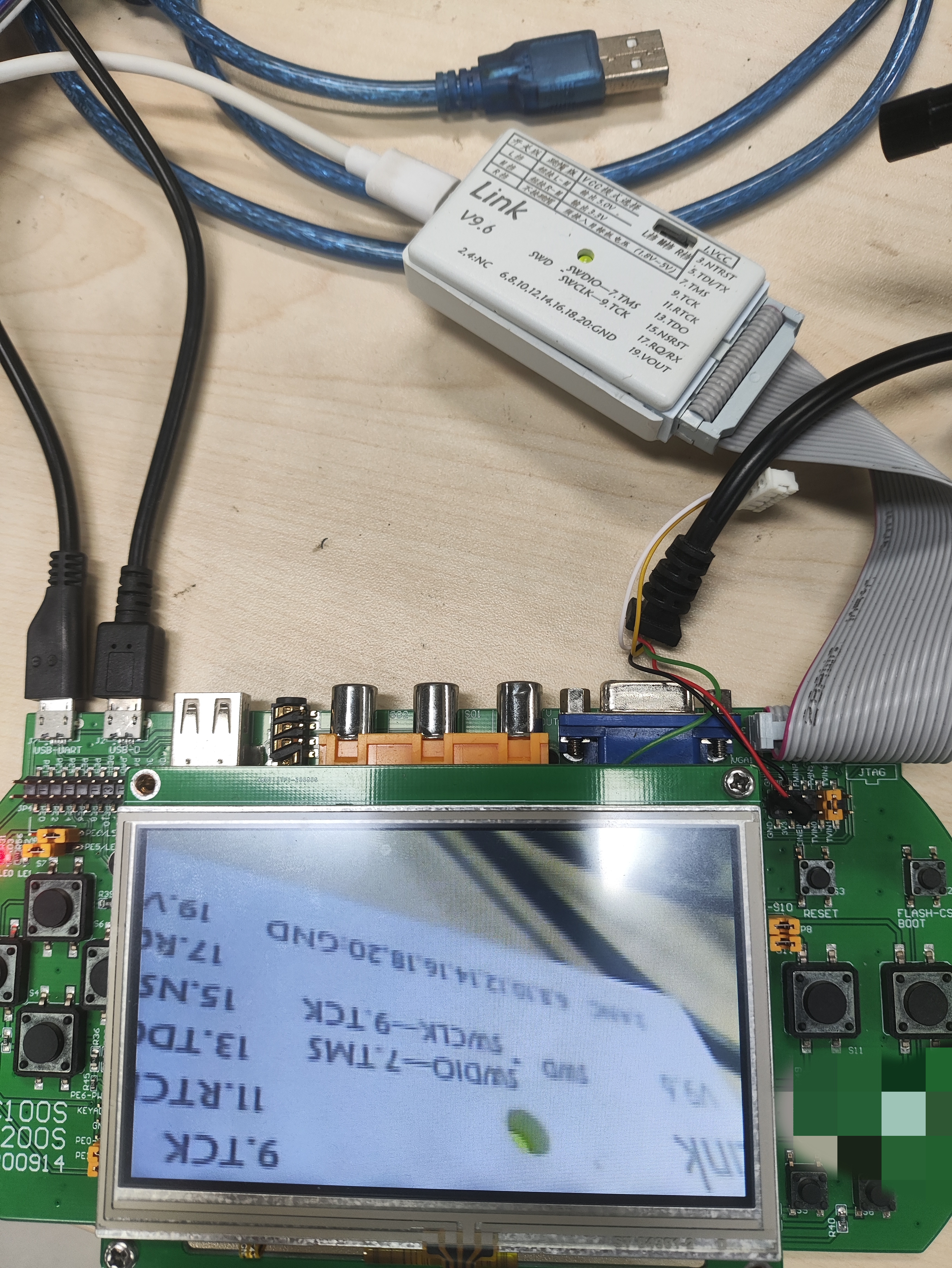

经过几天晚上的比对修改,画面终于显示了,还移植了个YUV420转RGB的代码。整了好一会颜色。出来的效果如下(因为顺手的就是这个牌子,并不是为了暗示什么哈,,,逃走()
5.总结
目前还有些显示的问题,就是显示有锯齿,不知道是不是因为隔行和逐行配置的问题。后面也没有空再研究了,发出来给大伙探讨探讨,解决了可以发在坑网里面,又可以水一贴

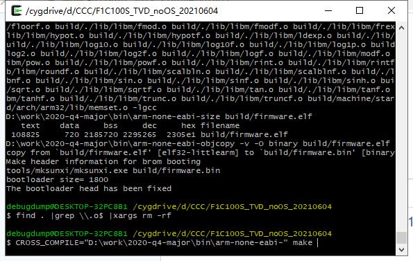

#23 2021-06-04 10:17:47
已发帖子: 3,403
积分: 1907
Re: 分享F1C100S的TVD源码,TVIN0接CVBS摄像头采集数据显示到LCD屏

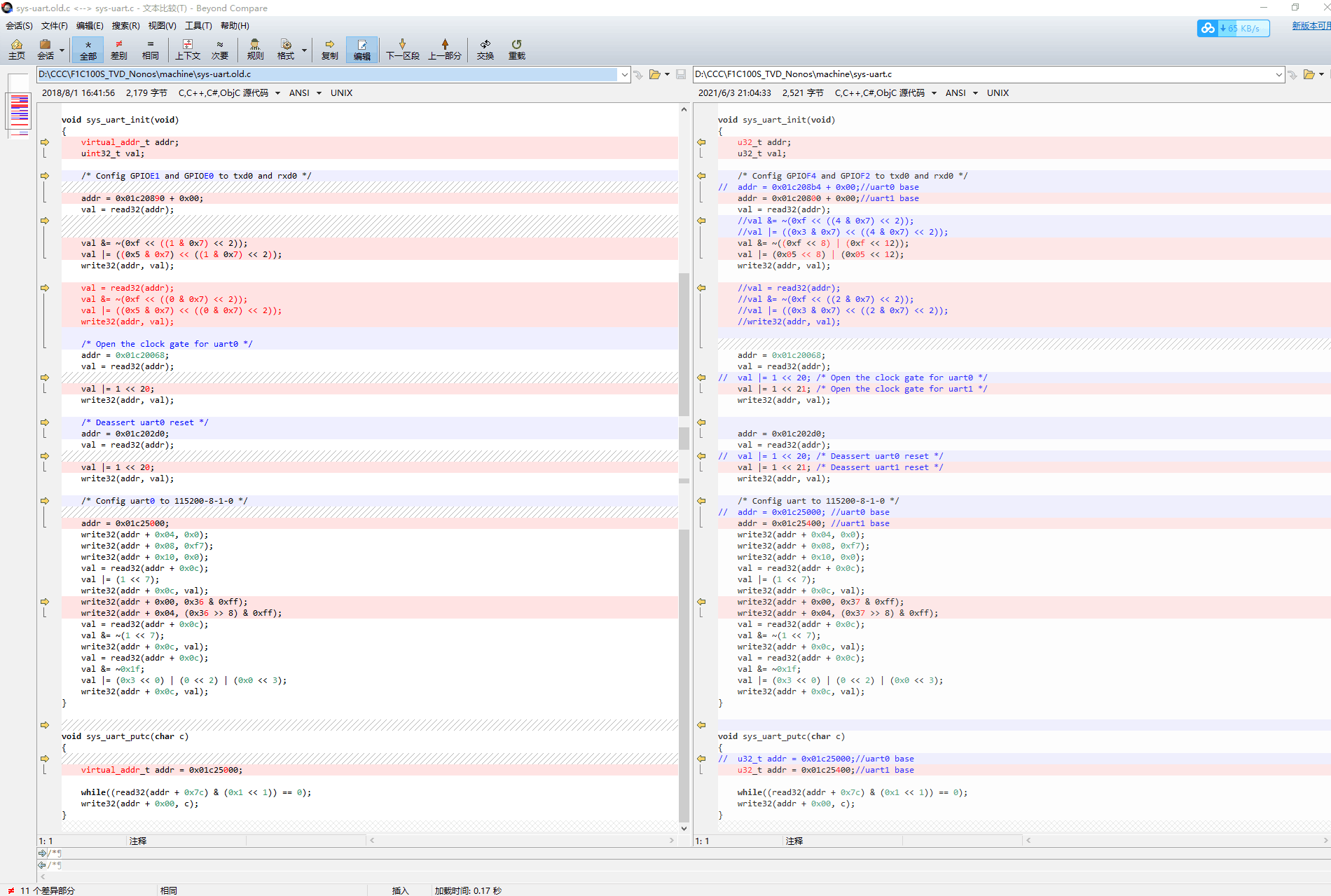

我改了一下, 能在windows cygwin编译成功, 编译命令行:
CROSS_COMPILE="D:\work\2020-q4-major\bin\arm-none-eabi-" make
能在widora tiny200 r3 跑起来:F1C100S_TVD_noOS_widora_tiny200r3_20210604.7z
串口有输出信息
whycan晕哥

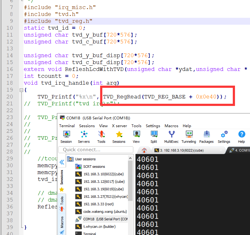

而且能正常进入中断
接不接CVBS(TVIN0)输入 都是这样显示:
但是LCD显示不正常,

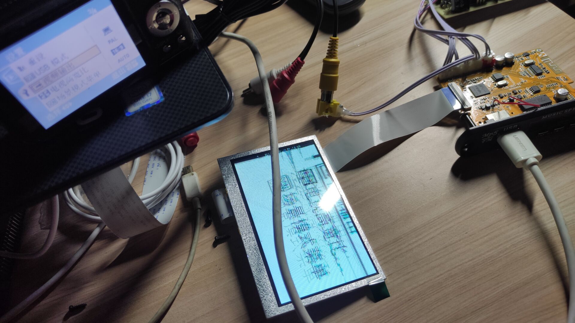

#25 2021-06-04 22:06:00
已发帖子: 3,403
积分: 1907
垃圾堆翻出一块解码板, 自带软件显示TV CVBS 正常
用楼主的代码显示这样了 😂😂😂😂😂😂😂

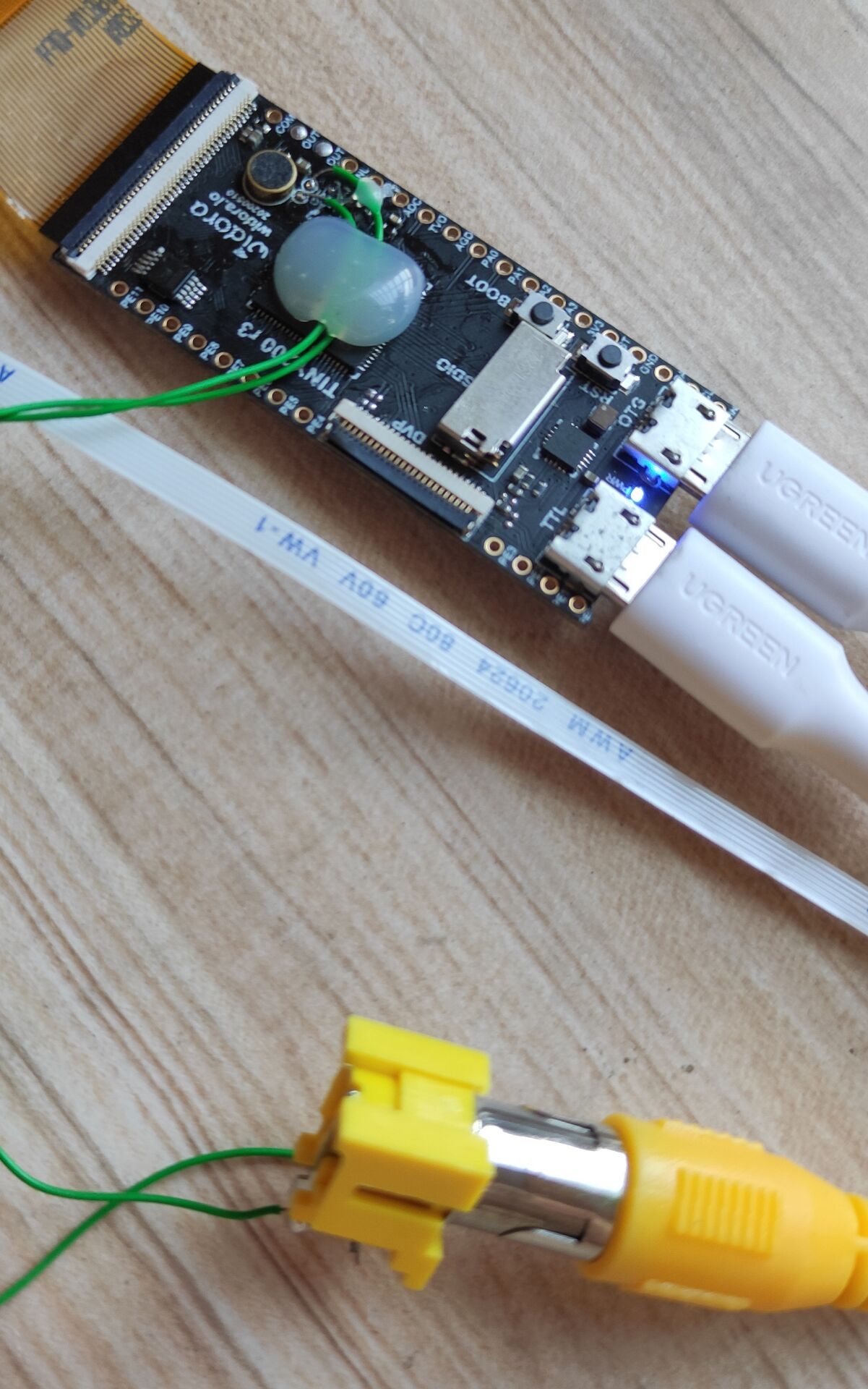

哇酷小二 wrote:
/files/members/3907/QQ图片20210604220200.jpg
/files/members/3907/QQ图片20210604220421.jpg

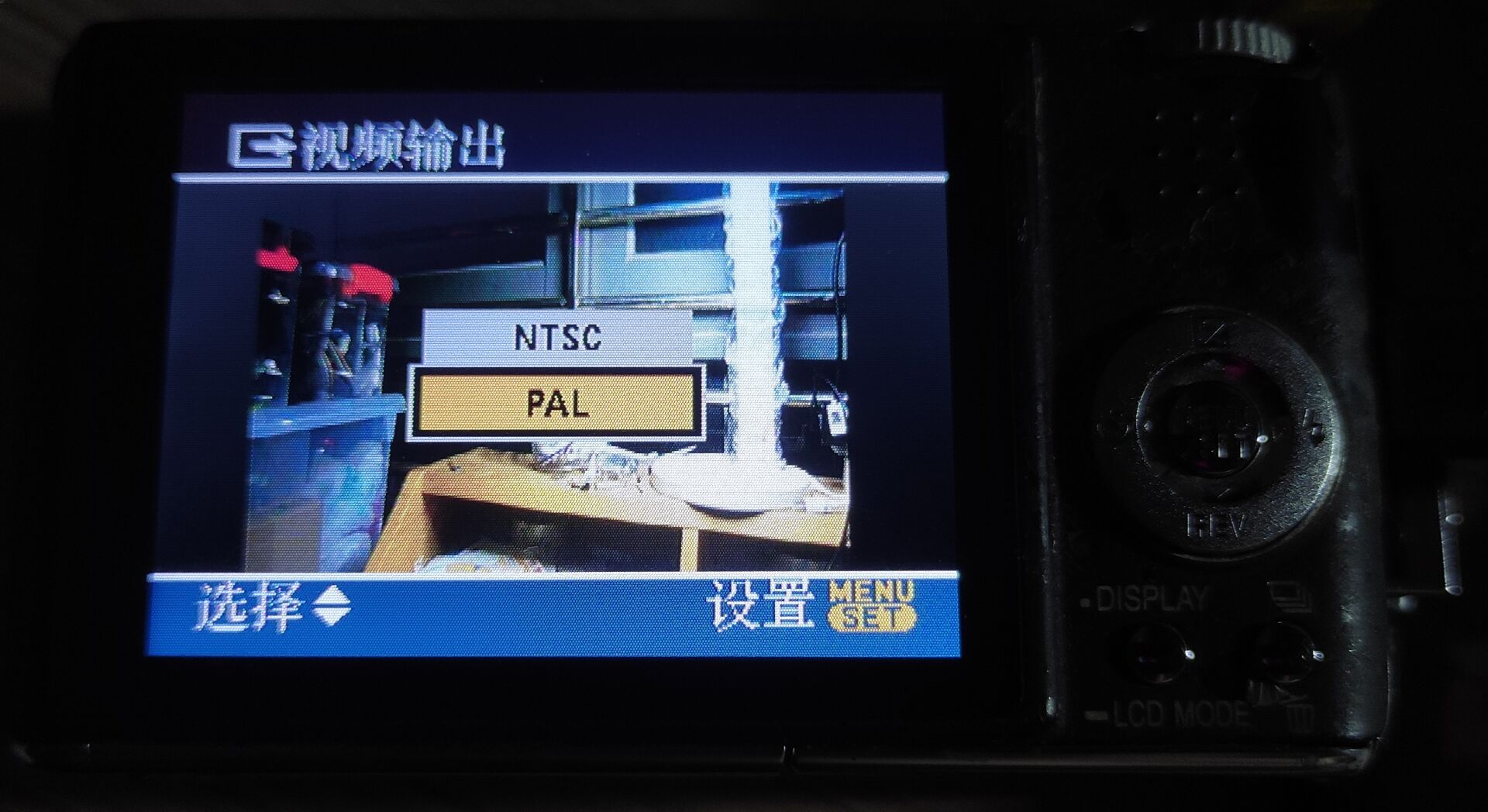

用楼主的代码显示这样了 😂😂😂😂😂😂😂
歪朵拉的板子设计TVD电路有异常,你将R30去掉,然后CVBS信号不要供地,应该就能看到图像了。如果共地,则完全是一个白屏。

Jimmy86007
注册时间: 2023-08-21
Jimmy86007 wrote:
感谢分享,再综合xboot的代码,希望能把F1c的TVD驱动搞定
站在大佬的肩膀上,一天就调好TVD了,再次感谢。最后上图:

lidaliang
注册时间: 2024-09-27
荔枝派nano可以用吗 使用的也是F1C100S 原理图上有tvin接口 板子上没发现
