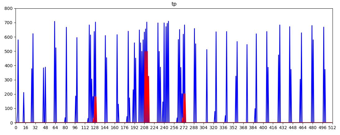

下面回到触摸采样。
我在自己的触摸屏代码中连续取出512个x轴的原始采样值,以及中值滤波之后的值并画图。python画图代码(数据被保存到两个txt文件)如下:
import numpy as np
import matplotlib.pyplot as plt
from matplotlib.ticker import MultipleLocator
x, y = [], []
with open('E:/tp_x.txt', 'r') as file:
    lines = file.readlines();
    for line in lines:
        temp = line.split()
        x.append(int(temp[0], 16))
with open('E:/tp_x1.txt', 'r') as file:
    for line in lines:
        temp = line.split()
        y.append(int(temp[0], 16))
plt.plot(x, c='b', linewidth=1.8)
plt.plot(y, c='r', linewidth=1.8)
plt.title('tp')
x_major_locator=MultipleLocator(16)
y_major_locator=MultipleLocator(100);
ax=plt.gca()
ax.xaxis.set_major_locator(x_major_locator)
ax.yaxis.set_major_locator(y_major_locator)
plt.xlim(0,512)
plt.ylim(0,800)
plt.show()
蓝色为原始数据,红色为中值滤波之后的数据
可以看到在没有按下触摸屏的时候值应为0,然而会随机出现尖峰。经过中值滤波之后绝大部分噪声会被滤去。
好了下面说说如何实现中值滤波。
关键的来的,看到tslib下median.c文件,通篇看下来最重要的函数即qsort()。OK,我们把它拉到百度搜索,就会发现
没看错,就是冒泡法取中值。
又水一贴,完结撒花。
