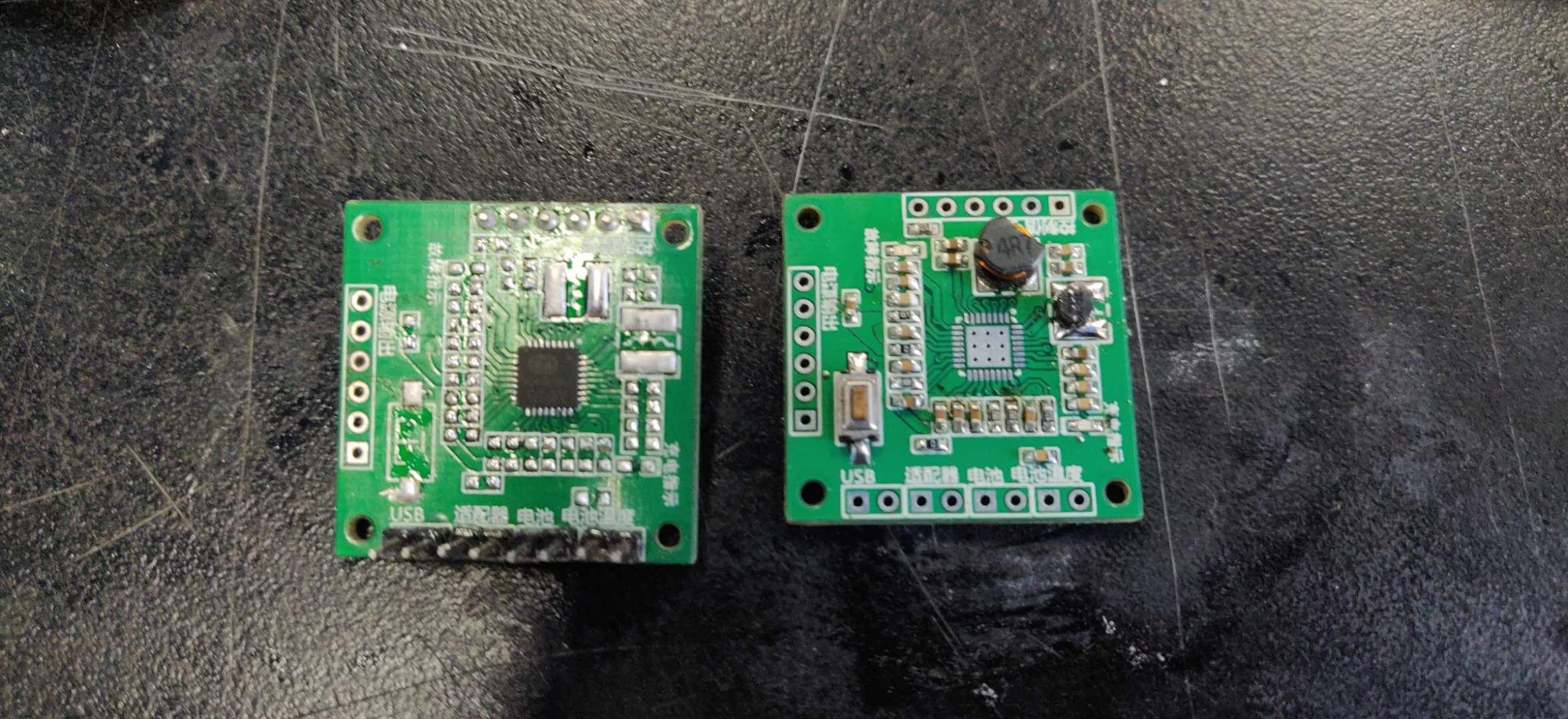

#11 全志 SOC » 弃坑了,分享下自己画的AXP173评估板 » 2020-06-12 13:42:47
ma6254
回复: 9
前段时间看到迪大的帖子,跟着也在搞axp173,原先是用迪大画的那个板子调试的
最后还是自己画了板子,自己写了程序
想通过代理商找原厂定片,代理商的客服小姐姐也不懂技术。。。都只有库存片,还没有默认输出电压的那个表
暂时弃坑了
AXP173评估板_v1_1.zip
AXP173-Arduino.zip

#24 Re: 全志 SOC » AXP173电源管理芯片2路DCDC4路LDO带锂电池充放电管理库仑计等,DEMO板子(函立创EDA图纸) » 2020-01-19 18:48:13
我的板子上是这样的,但是调不了输出电压,一调就变零了而且用iic读寄存器都是00,不知道是我焊接的问题还是arduino库的问题
