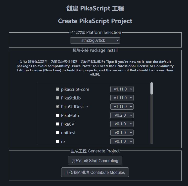

访问 http://pikascript.com/ 网站即可使用在线工程生成器
有很多平台的工程模板可以选择
可以安装任意的模块,以及选择模块版本
最后点击“开始生成“,就可以下载模板工程了
