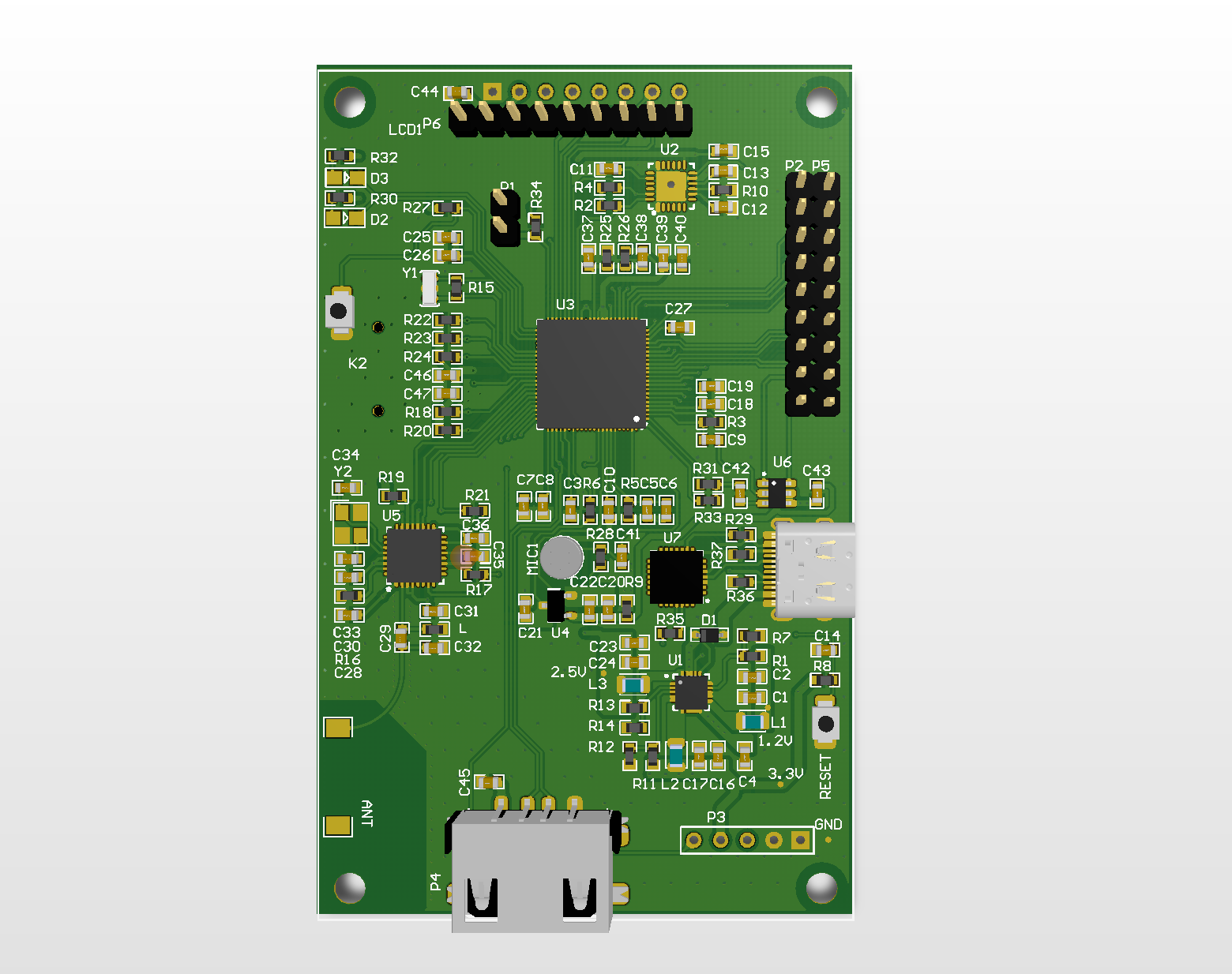

经过晕哥的建议,这个问题已经找到了,是由于type-c焊接的问题,d-和串口的tx短路了,焊开以后usb可以正常工作!!!

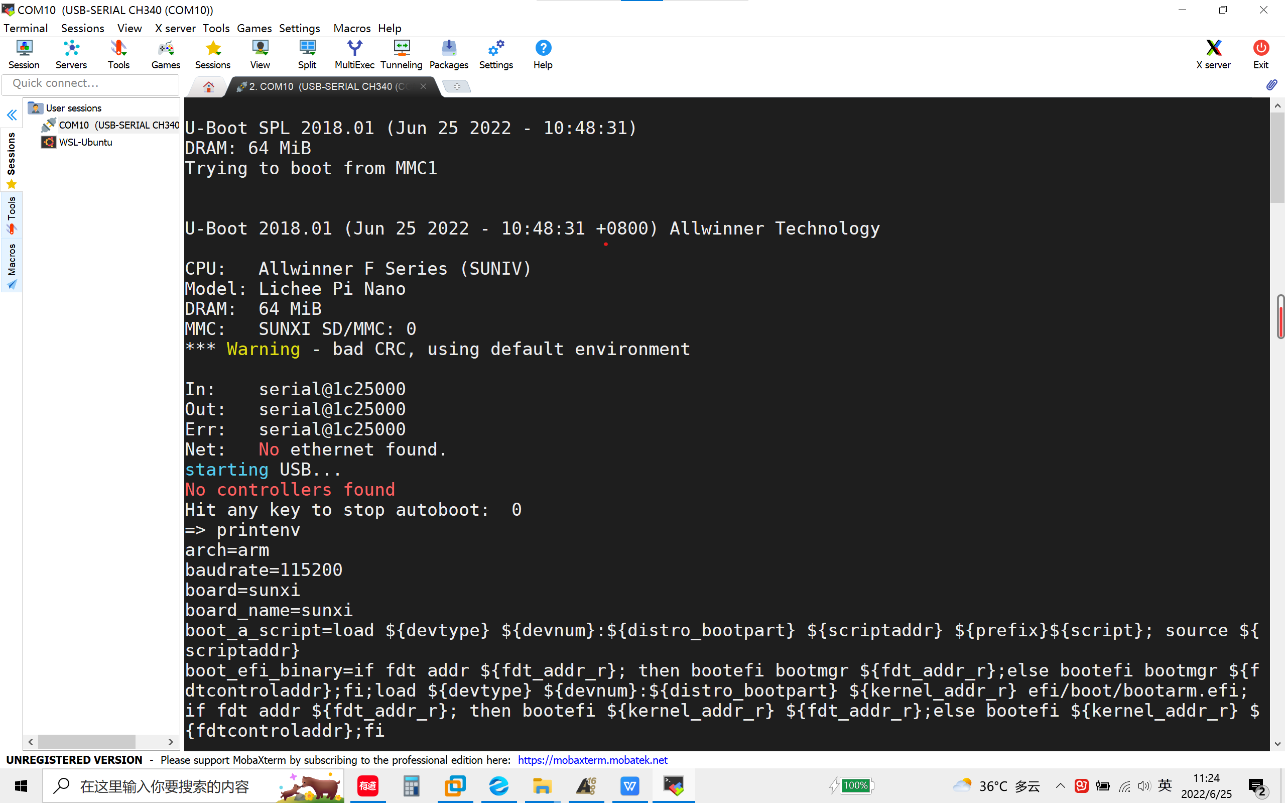

#7 Re: 全志 SOC » 初学Linux没忍住画了一个F1C200S的板子请坛友帮忙看一下有没有错误!!!! » 2022-06-25 11:25:24

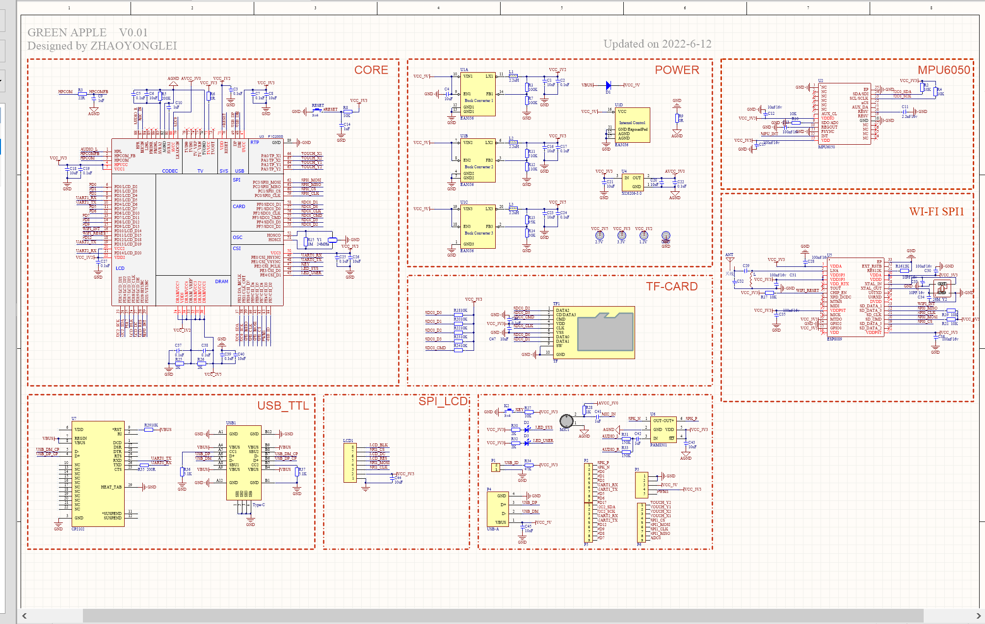

昨天芯片到了,焊接了一块,发现原理图有问题,20pin应该接3.3v,原理图是接到1.2v上了,烧了一片200s,把20pin得1.2v线断开,又重新焊了一片,现在uboot启动成功!!
不知道有没有下载了pcb文件得坛友,一定要把20脚得1.2v线割断,否则会烧芯片;
这部分电路是参考得稚辉君的Planck-Pi不知道为什么会有这样的错误;怪我没有好好申一下原理图,罪过罪过!!!
#8 Re: 全志 SOC » 初学Linux没忍住画了一个F1C200S的板子请坛友帮忙看一下有没有错误!!!! » 2022-06-25 11:20:06
Gentlepig wrote:
CH340也放顶层多好,还有那个直插晶振真丑。
第一版用的cp2102发现手里有ch340和这个直插晶振就把板子改了,穷啊!懒得往正面放了,两层板得改好多线!!
#9 Re: 全志 SOC » 初学Linux没忍住画了一个F1C200S的板子请坛友帮忙看一下有没有错误!!!! » 2022-06-23 15:42:58
板子焊接基本完成,只差主芯片回来了,测试了一下各路电压,应该问题不大!!

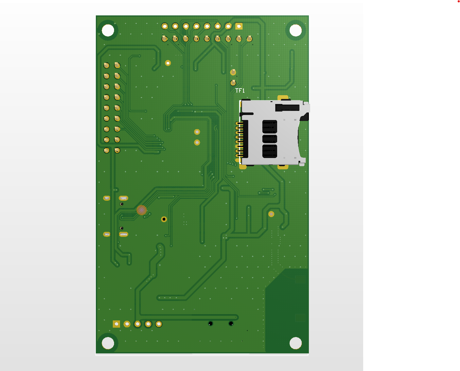

昨天把元器件整理了一下,发现有些类似的元器件手里有,有些不好买,所以把板子又改了一下,改了两个地方;
1:f1c200s的晶振换成3225的封装了;
2: USB转串口换成了CH340G;
有条件的坛友可以打板试一下啊!!论坛上有很多优秀的板子,我没有拿来直接用的原因;
1:想从0做一款自己的板子
2:手里的显示屏接口不一样, https://item.taobao.com/item.htm?spm=a1z0k.7385961.1997985097.d4918993.9a6137de8QQM2K&id=526022333035&_u=t2dmg8j26111 显示屏链接
3:想自己写和移植各种驱动,总是做伸手党可能学习不到重要的知识;
板子已经打样了;
GreenApple V 0.2.zip
https://pan.baidu.com/s/11WoO-I83TaLfsXj2mHPXEQ npyg

#20 全志 SOC » 初学Linux没忍住画了一个F1C200S的板子请坛友帮忙看一下有没有错误!!!! » 2022-06-15 14:39:31
东方总败
回复: 28
刚开始学Linux,之前一直做stm32现在想学习一下linux,看到坛友做的精美的东西实在是手痒痒,参考志辉君和IAMLIUBO的m5pi自己也做了一个F1C200S的电路,坛友帮忙看一下有没有不妥的地方,指正出来!!!也希望能够进一步学习linux!!感谢各位坛友了!!!
废话不多说,上图!!
GreenApple.zip
https://pan.baidu.com/s/1Dyko2MHmTUyERhAmwFyq2Q bzpj
放个网盘的
