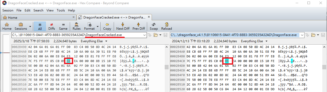

打開Hex editor工具。
0x00029007那一byte 把85 改成 84 試試看。
原本是這樣
0x00029000 7C F5 FF FF 85 00 0F 85 EA 00 00 00 8B 15 10 BE
0x00029000 7C F5 FF FF 85 00 0F 84 EA 00 00 00 8B 15 10 BE

#10 2024-06-15 15:10:53
yo5201314
注册时间: 2024-06-04
积分: 68
Re: 全志H618 固件用什么软件可以修改?
@fuco98
我發mail給你了,有收到了嗎?
試著一個版本的固件 畫面如下

原理確實是反組譯。
只是把x86 的 op code執行的條件反過來,"0F 85" 改成 "0F 54" ,
JNE變成JE,
所以如果本來就有輸入註冊碼,反而會跳出InputSoftRegKey的視窗.
反正有註冊碼也不需要改這個BYTE。

感谢大佬,实测确实可用。建议使用HxD工具进行修改,Beyond Compare找不到这一列
附一个HxD工具下载链接: https://mh-nexus.de/downloads/HxDSetup.zip

4.1.5 也是一樣的套路
修改前 0002B4C0 | 7C F5 FF FF 85 C0 0F 85 EA 00 00 00 8B 15 10 FE
修改後 0002B4C0 | 7C F5 FF FF 85 C0 0F 84 EA 00 00 00 8B 15 10 FE
