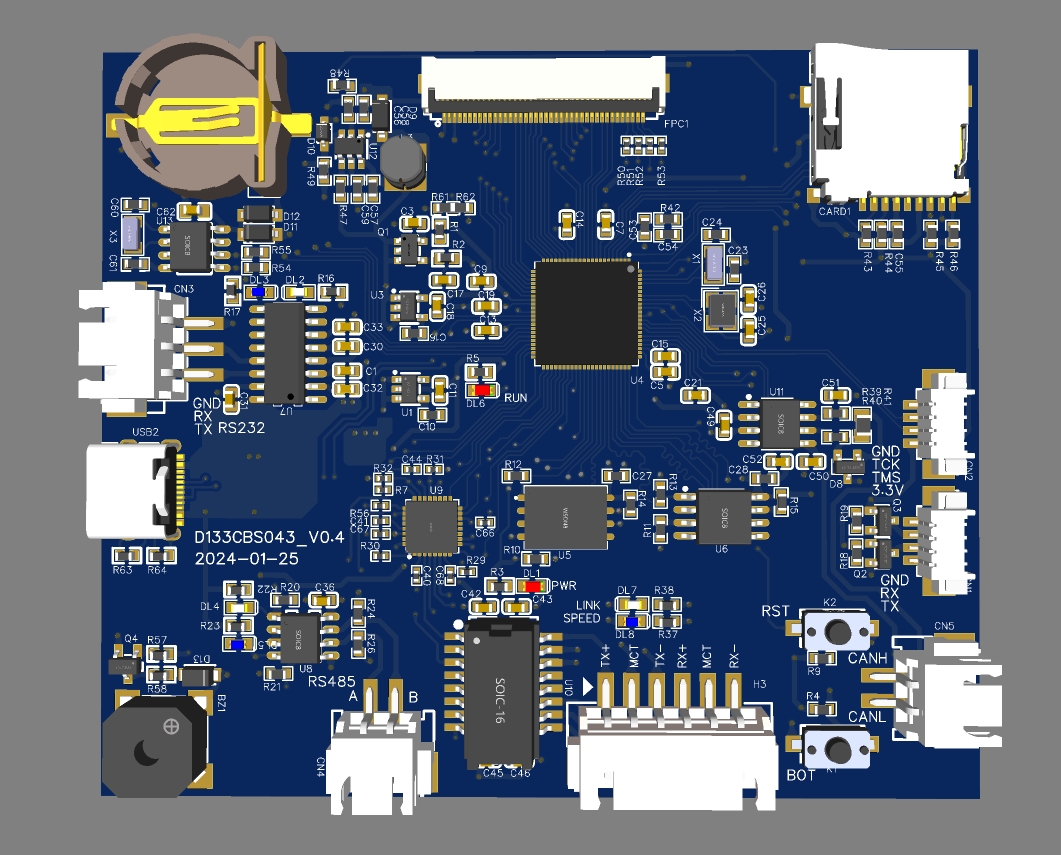

匠芯创的屏驱MCU D133CBS各项参数看起来都令我心动,本想在淘宝店铺购买一块开发板,但液晶屏是带电容的触摸屏,工业上不敢用电容触摸,CAN接口也没有集成在板子上。达不到要求,不如自己动手撸块PCB板。
根据官方的电路,修改成以下:
  1. 集成RS485,RS232接口,串口通讯增加LED闪烁指示灯。
  2. 增加一个CAN接口。
  3. 一个LED运行指示灯。
  4. 以太网PHY使用SR8201F国产芯片,没有焊接RJ45,通过一个6PIN的2.54插座扩展。
  5. SD卡座带弹出。
  6. 除了运行FLASH外,增加一片W25Q128存储字库或图片。
    板上不焊接任何插件元件,全部使用SMD器件。现在嘉立创也准备放假,年后回来上班再发出去打样,也利用这段时间再检查一下原理图。

d133的rgb支持整组调换的,可以搞成bgr顺序。

两层PCB板已打样,LCD正常显示

楼主电阻屏调通了吗?我校准后总是不符,手画了个圆,结果在屏上却是个斜线。
我的电阻触摸还没调好,就算校准了也是偏差很大。
#7 2024-02-27 10:20:20
已发帖子: 1,409
积分: 1373.5
Re: D133CBS全外设入门板
emark402631 wrote:
大概直到电阻触控总是校准不好的原因了。
我基本上是参考官方开发板原理图画的,rtp和ctp用的是同样4根线,官方板把两个接口都保留了。注意,ctp这里其实是i2c信号线,原理图里有4个4.7K的上拉电阻。感觉rtp不需要上拉。
我将这4个上拉电阻去掉了,在屏幕上画图形,不再是缩小或变形的图形了,但是位移很大,应该需要重新校准。
但是我执行test_rtp_draw -c,出现校准光标后,按下屏幕却不再有任何反应,像是卡死了一样...
我看楼主板子上也有这4个上拉电阻,可以考虑去掉试试。
最终还是没校准成功,暂时放弃rtp校准。

我的电阻触摸屏是直连的,已经把相关的上拉电阻删除

佬,你的电阻触摸跑通了吗,我这也遇到楼上的问题
