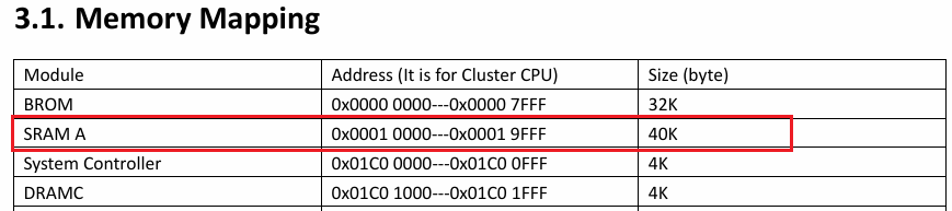

求助!F1C200S内部RAM定义与Uboot链接文件存在差异
目前在基于榴莲派F1C200S分析Uboot SPL启动流程,在Uboot目录下的spl/u-boot-spl.lds文件中对RAM的定义如下所示,内部RAM的起始地址是0x60,长度为0x5fa0:
MEMORY { .sram : ORIGIN = 0x00060, LENGTH = 0x5fa0 }
MEMORY { .sdram : ORIGIN = 0x81f80000, LENGTH = 0x80000 }
但是在F1C200S用户手册中,内部RAM的地址范围为0x00010000-0x00019FFF:
请问大家这是为什么?

@Huijie
跟BROM同地址还有一块大概40KB的SRAM,BROM会把SPL搬运到这块区域,然后执行。
你理解为这块地址,分时复用就可以了。

这里描述有误,BROM在其他位置,SRAM地址从0开始

感谢各位的帮助,我在如下链接中详细了解到F1C200S手册描述与实际的差异:
https://www.cnblogs.com/yanye0xcc/p/16341719.html
