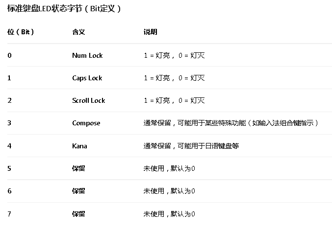

只是一直想知道这玩意是如何实现的,到底是键盘自己控制LED,还是主机控制LED。
现在已经基本搞清楚了。
#4 2025-12-19 10:14:42
Re: 那时用DOS,学校电脑容易死机,第一节计算机课老师告诉我们按键盘右上角的NumLock,如果灯可以亮灭就还没死机
@memory
主机控制的。先是键盘按下NumLock键后HID 报告到主机。主机发现锁定键状态后如果描述符有配置out端点通常(常规的键盘报告描述)就从out端点发送一个字节数据给键盘,如果没有配置out端点就会通过端点0发送SET_REPORT 请求 把一个字节通过Control传输来通知键盘。键盘收到这个字节就进行解析然后控制对应的灯光。
这个字节的定义如下
