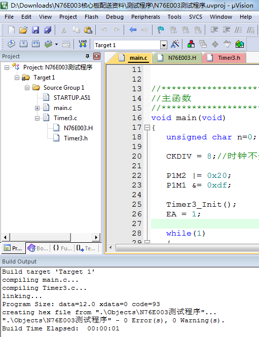

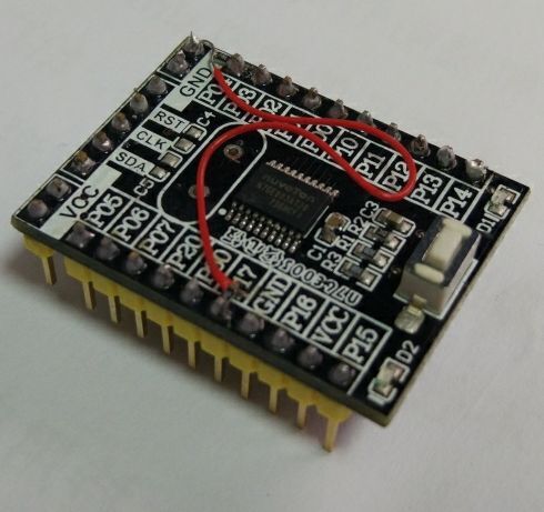

ns2009触摸芯片太**了,出来的原始数据偶尔经常出现大偏差,戳东出西,TI的I2C触摸芯片TSC2007价格吓人,只好用新唐单片机模拟
ns2009触摸芯片太蛋疼了,出来的原始数据偶尔经常出现大偏差
戳东出西,TI的I2C触摸芯片TSC2007价格吓人,只好用新唐单片机N76E003模拟.

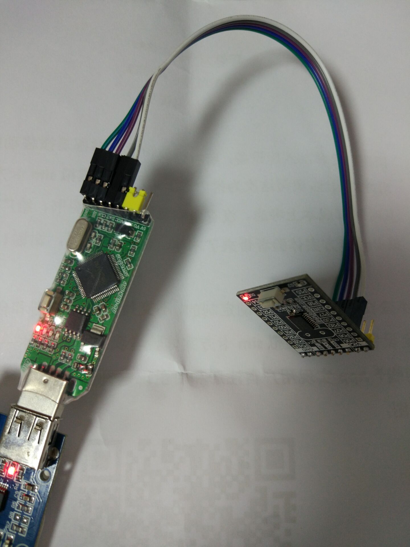

NU Link仿真器:
https://item.taobao.com/item.htm?id=562773467355
N76E003AT20开发板:
https://item.taobao.com/item.htm?id=562773539677

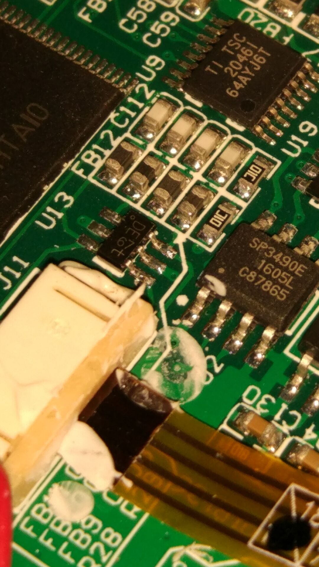

一开始我用荔枝派zero提供的 ns2009芯片和轮询驱动,出现触摸乱跳问题。
然后用TSC2007 + 中断驱动, 然而还是没x用。
我板子上叠了两个芯片的位置。

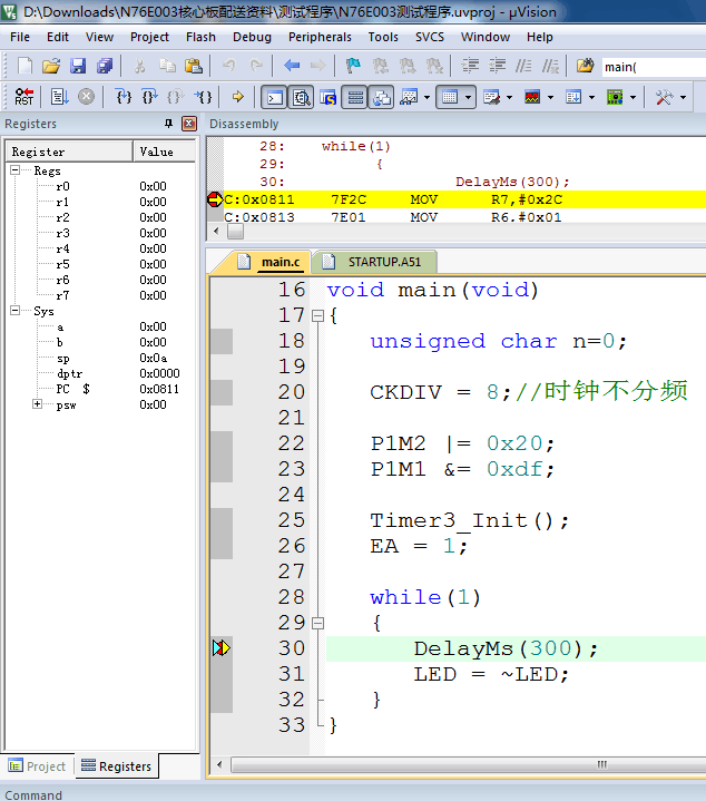

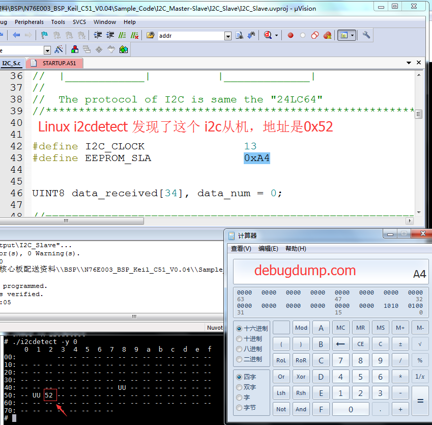

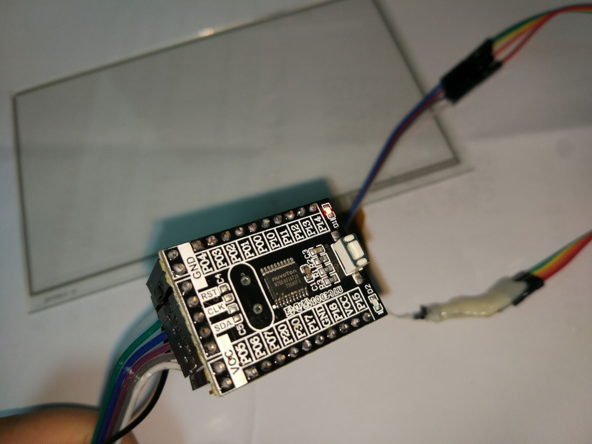

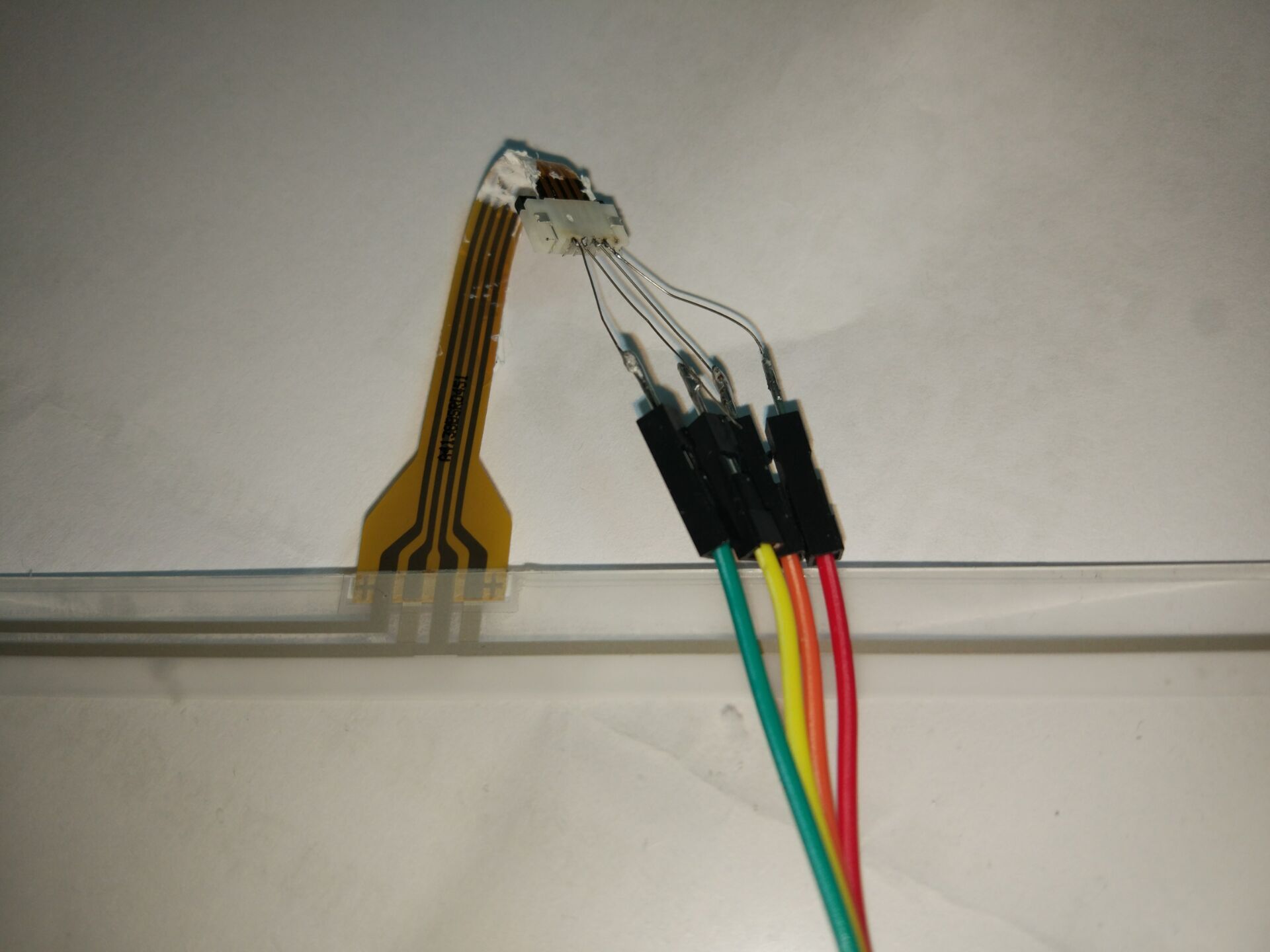

然后我打算买 N76E003开发板回来,自己模拟 NS2009的时序,写一个触摸屏固件好了.
模拟一个I2C从机.

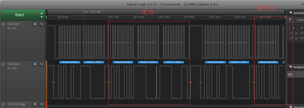

	/* The protocol and raw data format from i2c interface:
	 * S Addr Wr [A] Comm [A] S Addr Rd [A] [DataLow] A [DataHigh] NA P
	 * Where DataLow has [D11-D4], DataHigh has [D3-D0 << 4 | Dummy 4bit].
	val = swab16(data) >> 4;
	dev_dbg(&tsc->client->dev, "data: 0x%x, val: 0x%x\n", data, val);
	return val;
static void tsc2007_read_values(struct tsc2007 *tsc, struct ts_event *tc)
	/* y- still on; turn on only y+ (and ADC) */
	tc->y = tsc2007_xfer(tsc, READ_Y);
	/* turn y- off, x+ on, then leave in lowpower */
	tc->x = tsc2007_xfer(tsc, READ_X);
	/* turn y+ off, x- on; we'll use formula #1 */
	tc->z1 = tsc2007_xfer(tsc, READ_Z1);
	tc->z2 = tsc2007_xfer(tsc, READ_Z2);
	/* Prepare for next touch reading - power down ADC, enable PENIRQ */
	tsc2007_xfer(tsc, PWRDOWN);

从一个 NUC972 开发板拆了一片 TSC2007 下来,
并且使用了 GPIO 中断, 发现没有什么改善.

这是竞争对手公司的产品,触摸点击很正常.
SOT236封装那个DE67t经朋友确认应该是四组 TVS管子.
旁边那一排磁珠和电容对偏离信号有抑制作用吗?

楼主 #11 2018-06-06 17:56:39
已发帖子: 9,473
Re: ns2009触摸芯片太**了,出来的原始数据偶尔经常出现大偏差,戳东出西,TI的I2C触摸芯片TSC2007价格吓人,只好用新唐单片机模拟
N76E003板子还没到,先把开发环境搭好.
楼主 #12 2018-06-06 18:12:11
已发帖子: 9,473
等了一天,终于收到了 N760E003 和仿真器, 辣鸡中通。
试了一下,效果很好, 比日天日地的 STC51调试功能好太多了。
楼主 #13 2018-06-06 18:39:07
已发帖子: 9,473
挺顺利的,直接跑自带的 i2c slave程序,杜邦线连接Linux板子, 运行 i2cdetect 立马发现了地址是0x52的设备。

嗯嗯,先把线给焊上。

很不巧,他阵亡了,漫天飞舞的杜邦线不知道打到哪里了,都烧起火苗了。
还好买了两片,马上再排针连接杜邦线开始调试。
楼主 #16 2018-06-08 11:56:40
已发帖子: 9,473
改了一下 N76E003自带的 I2C从机程序,现在可以模拟 NS2009/TSC2007 时序了。
