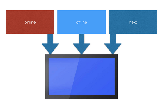

按照肠子网友说的实现了3缓冲方式,其实不需要在中断中切换显存地址,查询方式判断帧同步即可
static int fb_switch_vram(struct framebuffer_t * fb)
struct fb_f1c100s_pdata_t * pdat = (struct fb_f1c100s_pdata_t *)fb->priv;
if(pdat)
pdat->index = (pdat->index + 1) % 3;
dma_cache_sync(pdat->vram[pdat->index], pdat->width * pdat->height * pdat->bytes_per_pixel, DMA_TO_DEVICE);
fb_wait_vbi((struct f1c100s_tcon_reg_t *)pdat->virttcon);
f1c100s_debe_set_address(pdat, pdat->vram[pdat->index]);
fb_clear_vbi((struct f1c100s_tcon_reg_t *)pdat->virttcon);
return (pdat->index + 1) % 3;
return -1;
}该函数返回的即是可安全画图的空闲buffer。该方式能节省memcpy方式的大约18ms开销,在我的测试中,刷新率从18Hz提高到28hz。

请问楼主按最后这样三缓冲操作,确实消除了图形边缘闪烁和保证刷新率稳定60吗?
https://bookstack.cn/read/AWTK/docs-framebuffer.md
三个framebuffer,一个online供LCD显示,一个offline供GUI绘制,一个为下一个要显示的framebuffer。

解决了,加个vsync的检查,保证同步
