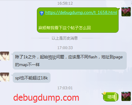

#8 2018-09-19 17:04:28
已发帖子: 9,473
Re: 关于f1c100s 的spi nand 引导机制问题。
除了1k之外,起始地址问题,应该是不同flash,地址到page的map不一样
spl也不能超过18k
楼主 #9 2018-09-19 17:14:34
tanphy
注册时间: 2018-09-05
/files/members/3/QQ20180919170350.png
spl也不能超过18k
brom引导时默认哪个page(page address)开始读呢
#10 2018-09-19 18:02:16
已发帖子: 9,473
gd这个我试的是224个page开始

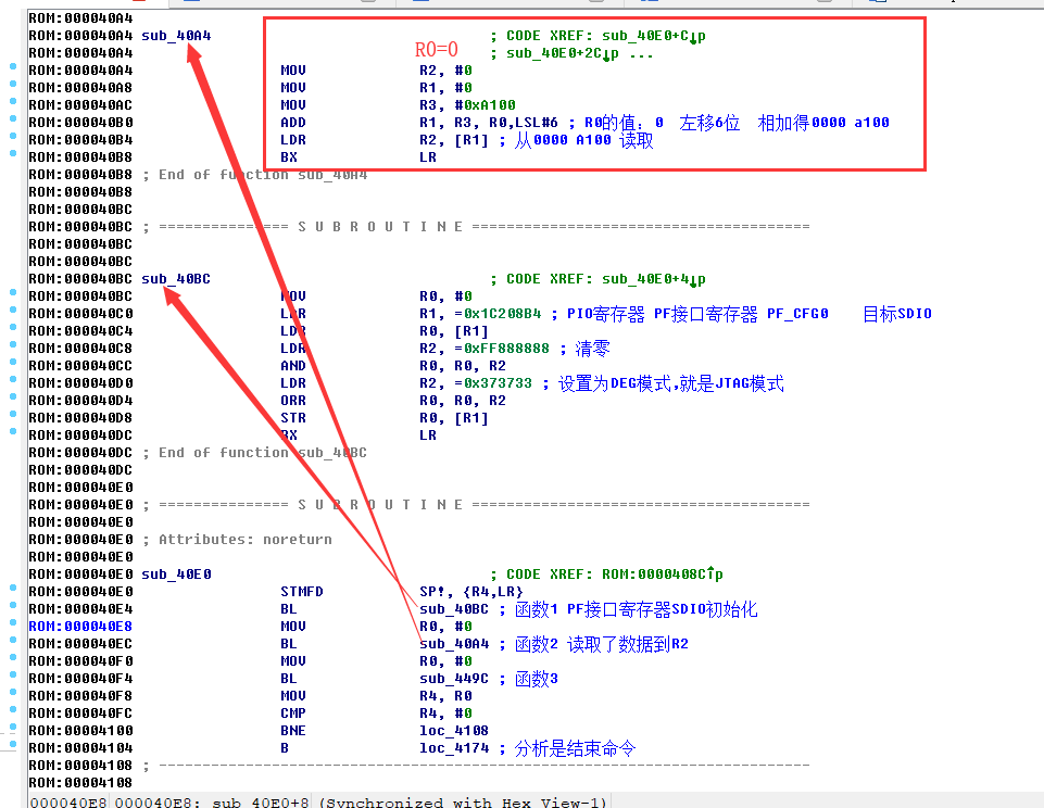

刚反第二个函数就卡住了....感觉像是反编译的不对吧...
#27 2018-11-09 08:59:37
已发帖子: 9,473
迪卡 wrote:
/files/members/1228/6.png
这是反编译 BROM ?
这是反编译 BROM ?
对的,就是你发的那个f1c100s的brom
