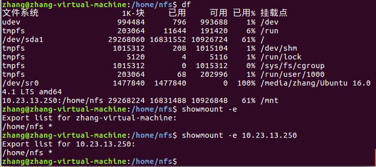

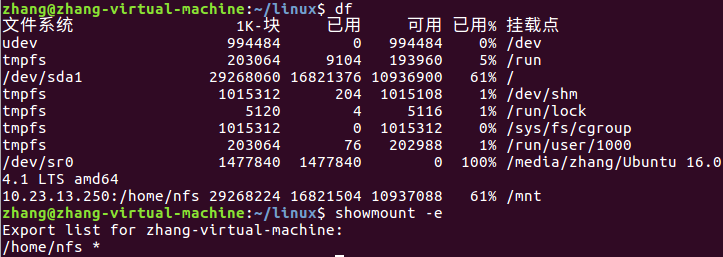

首先,能ping通那台nfs服务器吗?
[   13.852036]   #0: V3s Audio Codec
[  109.926782] VFS: Unable to mount root fs via NFS, trying floppy.
[  109.933356] VFS: Cannot open root device "nfs" or unknown-block(2,0): error -6
[  109.940677] Please append a correct "root=" boot option; here are the available partitions:
[  109.949050] b300         1932288 mmcblk0
[  109.949056]  driver: mmcblk
[  109.955851]   b301           20480 mmcblk0p1 adb9da71-01
[  109.955854]
[  109.962669]   b302         1909760 mmcblk0p2 adb9da71-02
[  109.962672]
[  109.969478] Kernel panic - not syncing: VFS: Unable to mount root fs on unknown-block(2,0)
[  109.977734] CPU: 0 PID: 1 Comm: swapper/0 Not tainted 4.13.16-licheepi-zero+ #6
[  109.985030] Hardware name: Allwinner sun8i Family
上面的启动信息显示挂载nfs没成功,ping通nfs服务器是在u-boot命令行下进行ping?下面是nfs服务器的挂载情况

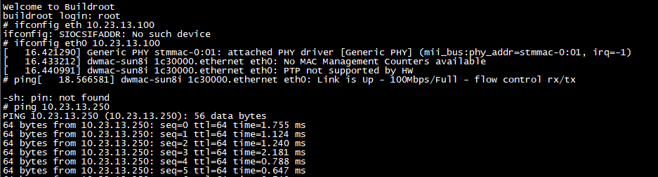

Re: nuc970评估版nfs启动失败的问题
看错误提示是nfs根文件系统没有挂载上, 现在要排除问题:
  1. 确认你的 nfs server 能不能被其它linux挂载上?
  2. NUC97x使用别的根文件让系统能进入shell, 手动 mount nfs 文件系统,看是否出错.
測試一下 2
而且要在 linux 的 shell 能ping通服务器才行,u-boot的不算.
我将bootargs改回到读取tf卡第二分区启动,上面的10.23.13.250是ubuntu ip地址,也是nfs的ip地址,这样ping通能正面服务器没问题?
#23 2018-11-05 08:03:51
已发帖子: 9,473
測試一下 2
/files/members/1205/_20181104214805.png
然后再 mount nfs 试一试.

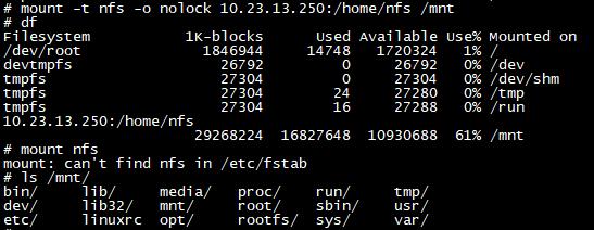

nfs启动rootfs,是必须要u-boot命令行中能ping通nfs服务器?
#25 2018-11-05 17:41:54
605364021
注册时间: 2018-10-23
已发帖子: 251
积分: 251
在tf卡启动情况下,挂载nfs服务器是成功的,可以在/mmt目录下看到服务器的文件,可以ping通nfs服务器,但是u-boot命令行ping不通nfs服务器
605364021 wrote:
/files/members/1205/_20181105173731.jpg
你的 bootargs 是什么?

这是/home/nfs目录下文件,是解压rootfs.tar得出的文件,下面图是挂载情况

这样看,也没什么问题,貌似一切正常,但是为什么不能挂载nfs 文件系统呢?

个人觉得,nfs根文件系统与uboot是否驱动网卡没有关系,linux里面驱动网卡就可以了。
怎么知道linux驱动网卡有没有成功?根文件系统下可以ping通nfs服务器?

而且还可以挂载 nfs 文件系统吧?
建议先弄一个脚本启动挂载 nfs 分区好了,反正只是开发的时候用,量产的产品不会用nfs的.
