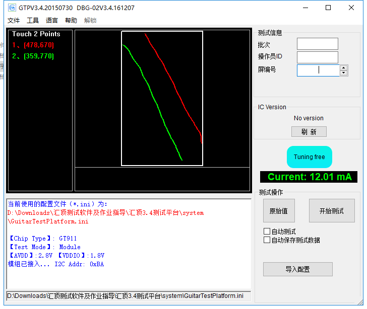

下单买了一个 汇顶 GT911/GT9xx 电容触摸屏产测工具
该产品作用:
  1. 测试电容屏是否正常
  2. 下载固件(参数)
购买链接: https://item.taobao.com/item.htm?id=528019556107
2019-04-30 更新:
上面的那家没货, 一个星期也没有发货
找到另外一家:
https://item.taobao.com/item.htm?id=529185996649
说明书1: goodix_tools.pdf
说明书2: GuitarTestPlatform_help.pdf
软件下载: goodix_test_software.7z
2021-02-14 更新:
GT911_Datasheet_CN_Rev.01.pdf
GT911_Datasheet_EN_Rev.09.pdf
楼主 #2 2019-04-19 22:46:49
已发帖子: 9,473
Re: 下单买了一个 汇顶 GT911/GT9xx 电容触摸屏产测工具
感谢 华嵌 @zhenfanhei 提供的信息:
先把所有测试跑一遍
然后设置参数,直接输入 1个点还是5个点, X2Y要不要交换, x, y要不要分别反, 800x480 1024x600....你输入你的分辨率
然后手在屏上划,它首页会自动显示坐标,还有你划的线
驱动啥都不用干了就,probe里面把firmware升级去掉,参数真的很麻烦
固件升级是给电容屏厂准备的,他们客户产品太多了
收到货之后给大家显摆一下.

汇顶产测工具能用了, 但是使用还不熟.
楼主 #8 2019-08-19 23:08:45
已发帖子: 9,473
录了一个汇顶产测工具小视频, 边学边用, 感谢华嵌曾总的耐心指导 ^_^
说明书: goodix_tools.pdf

@晕哥, 要是能搞到有关参数设置的文档就好了,要不然只能对照寄存器来对比参数设置,对于 用户端应该还是有些实用功能的,如跳频,应该可以和EMC EMI扯上点关系的参数之差的,不知群内有没大神有软件详细文档

我想问一下,这个软件是可以X<->Y交换的,但是好像没看见X左右镜像,Y上下镜像。有谁清楚么。我现在的Y坐标是通过800-TP坐标。如果Y能上下镜像就不用800-了。不同厂家的TP不一样,能用800-得到坐标的,换另一家TP又不是这样计算了

生成的 cfg 文件用 touch-goodix-generate-fw.sh 转化成 /lib/firmware/goodix_911_cfg.bin 即可.
