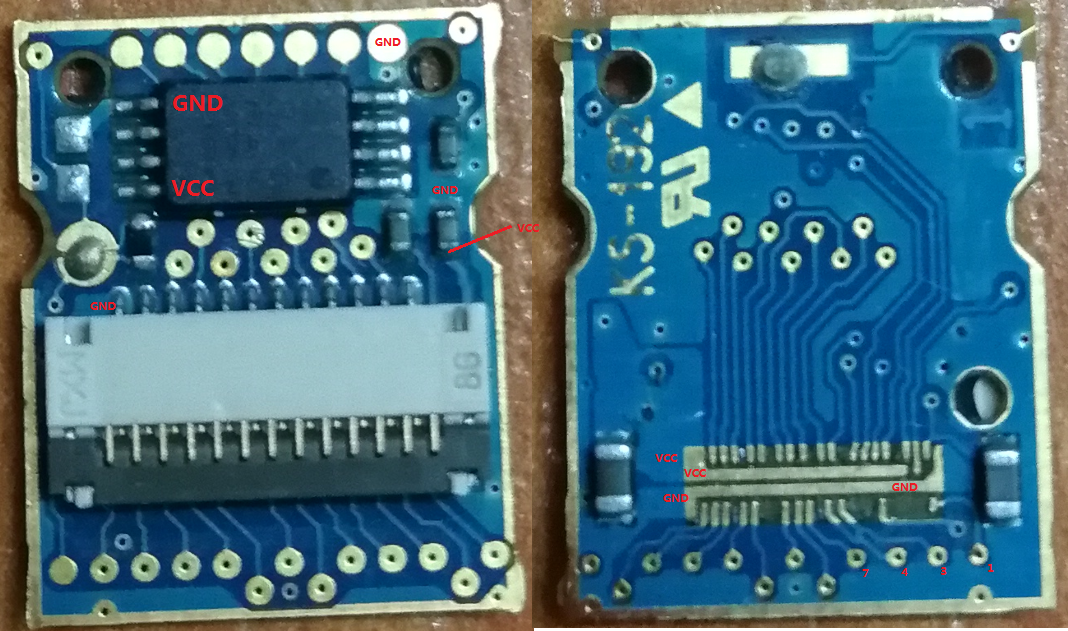

4.99迷你LCOS投影求挖坑
已经深挖原产品拆机图:
shenwa499_20190428-1428.pdf

目前测出来的引脚,[Y]表示没有悬空(这个只是个人观察,不一定对)
[Y]01:
[Y]02:GND
[Y]03:
[Y]04:SCLK
[Y]05:
[Y]06:
[Y]07:YOUT7
[Y]08:YOUT6
[Y]09:YOUT5
[Y]10:YOUT4
11:
[Y]12:
[Y]13:
[Y]14:
[Y]15:YOUT3
[Y]16:YOUT2
[Y]17:YOUT1
[Y]18:YOUT0
[Y]19:
[Y]20:VSYNC
[Y]21:HSYNC
[Y]22:
[Y]23:
24:
[Y]25:VCC
[Y]01:
[Y]02:GND
[Y]03:
[Y]04:SCLK
[Y]05:
[Y]06:
[Y]07:YOUT7
[Y]08:YOUT6
[Y]09:YOUT5
[Y]10:YOUT4
11:
[Y]12:
[Y]13:
[Y]14:
[Y]15:YOUT3
[Y]16:YOUT2
[Y]17:YOUT1
[Y]18:YOUT0
[Y]19:
[Y]20:VSYNC
[Y]21:HSYNC
[Y]22:
[Y]23:
24:
[Y]25:VCC
这个vcc gnd 不要参考 小心烧了
楼主 #8 2019-04-29 10:18:43
Jin劲
注册时间: 2018-04-06
已发帖子: 217
积分: 217
Re: 4.99迷你LCOS投影求挖坑
经过一晚上通宵确认 应该是MT7DMQV3A-A1S
FLCOS
QVGA 320x240x3(rgb)
求个datasheet

Ti的TV5051是cvbs转ccir601,是不是直接外接一个cvbs进去就能亮了啊?
楼主 #11 2019-04-29 13:47:23
Jin劲
注册时间: 2018-04-06
已发帖子: 217
积分: 217
Re: 4.99迷你LCOS投影求挖坑
还需要一颗mcu进行iic通信对屏进行配置

我的收到货了,才发现只有lcos,led和镜头呢?
楼主位的TV5051是楼主自己的吗?
楼主 #17 2019-05-05 12:19:00
Jin劲
注册时间: 2018-04-06
已发帖子: 217
积分: 217
Re: 4.99迷你LCOS投影求挖坑
我终于看明白你这个回帖的意思了~~~ 原来你以为自带驱动板
