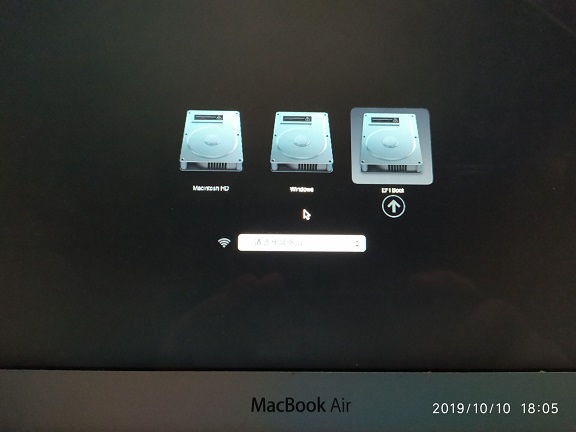

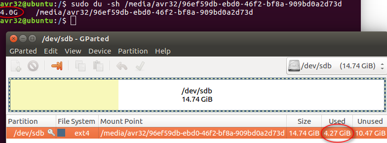

中午我按1楼步骤把ubuntu装到16G U盘了, 可以启动电脑, 占用约5G空间。

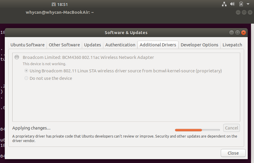

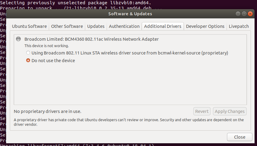

有点悲剧, 发现进入系统之后没有 WIFI.
这 mac air 笔记本有没有网口, 我家也没有网线 ;(
#8 2019-10-10 19:25:08
已发帖子: 9,473
Re: U盘安装Ubuntu发行版,携带一个U盘就可以到处办(xian)公(摆)

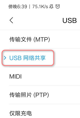

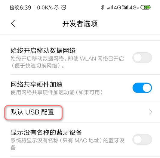

灵光一闪, 想起安卓手机都内置支持了RNDIS, 选择USB网络共享
果然Ubuntu就可以上网了.
#9 2019-10-10 19:27:20
已发帖子: 9,473
进入 software & updates -> additional drivers 选择那张WIFI网卡, 点升级, 重启WIFI就可以用了.
