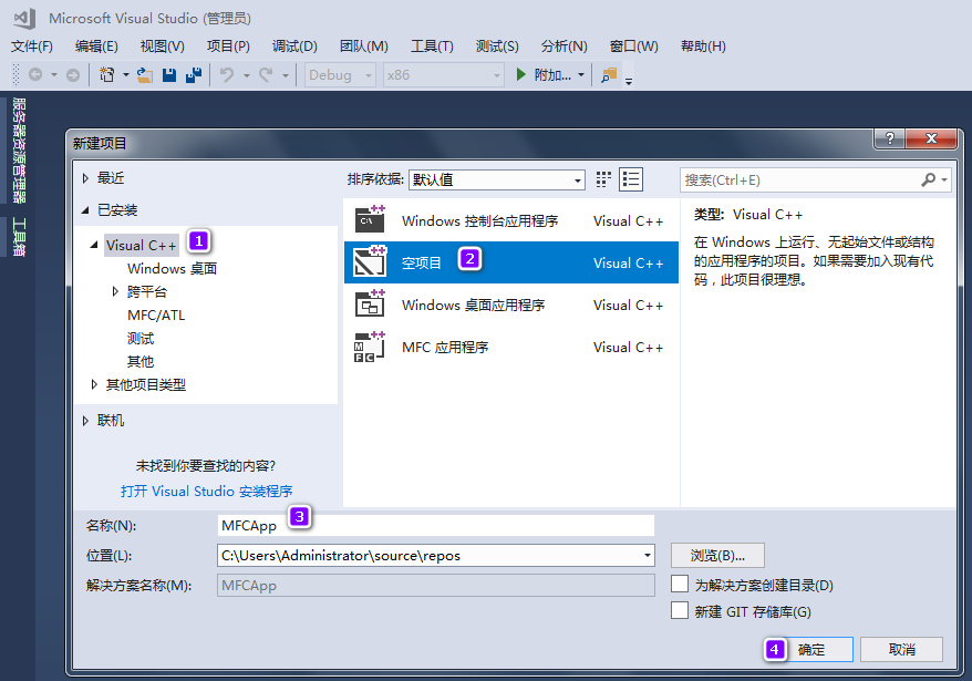

  1. 新建一个空项目

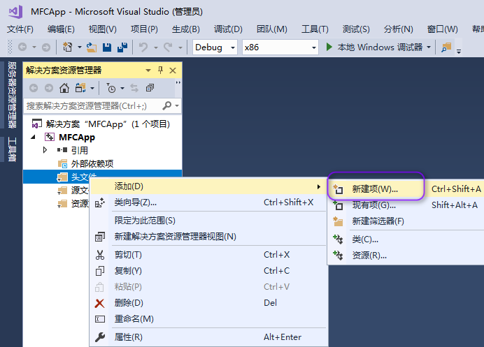

  1. 右击 -> 新建 stdafx.h / MFCApp.cpp 等文件
楼主 #3 2019-12-09 10:16:19
win32prog
注册时间: 2019-11-28
已发帖子: 138
积分: 138

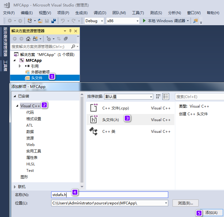

Re: VS2017 从零建立一个简单的 MFC 应用
  1. 右击 -> 新建 stdafx.h 文件

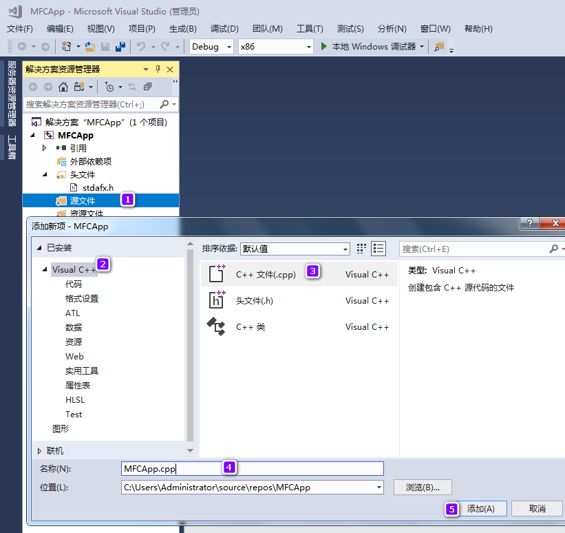

  1. 右击 -> 新建 MFCApp.cpp 文件

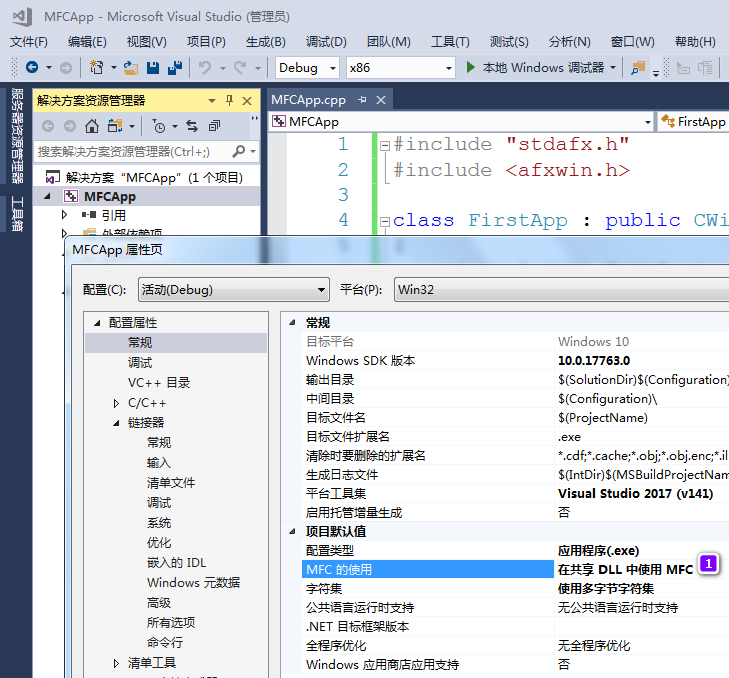

  1. 选中 在共享 DLL 中使用 MFC

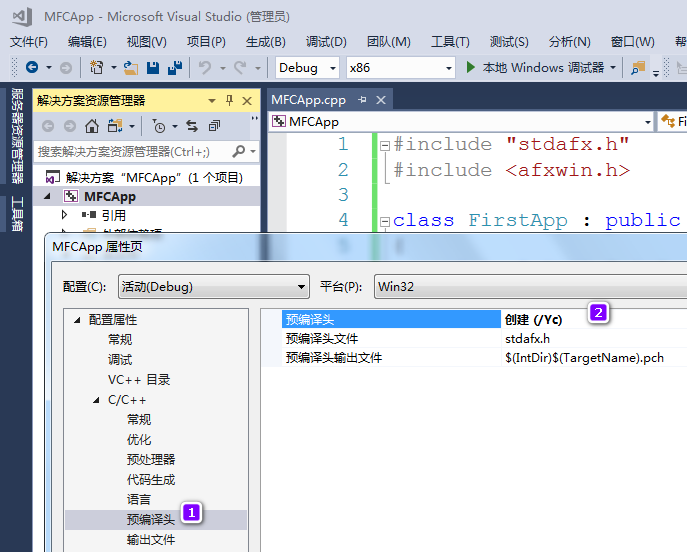

  1. 预编译头: 选中创建 (/Yc)

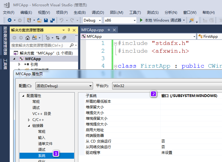

  1. 子系统选中 窗口 (/SUBSYSTEM:WINDOWS)

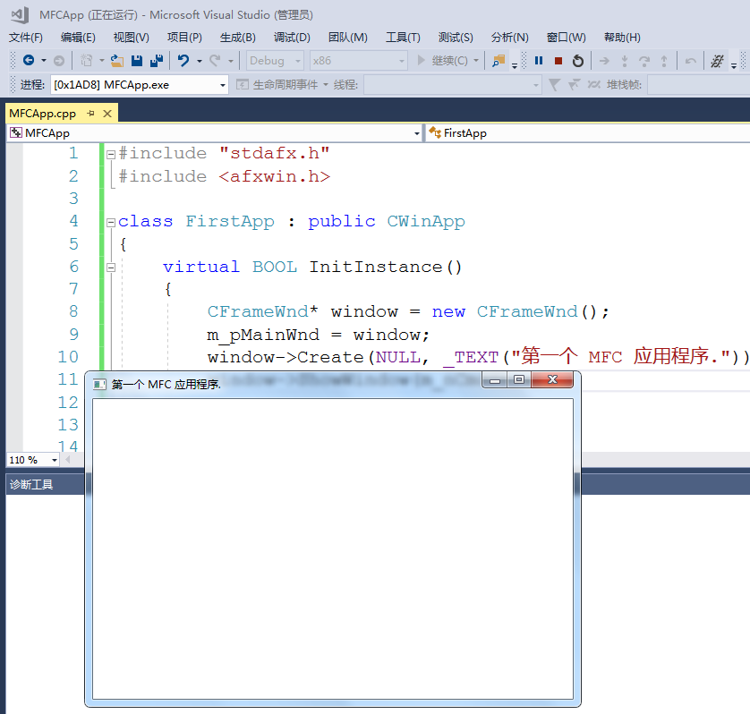

MFCApp.cpp 内容:
#include "stdafx.h"
#include <afxwin.h>
class FirstApp : public CWinApp
	virtual BOOL InitInstance()
		CFrameWnd* window = new CFrameWnd();
		m_pMainWnd = window;
		window->Create(NULL, _TEXT("第一个 MFC 应用程序."));
		window->ShowWindow(m_nCmdShow);
		return TRUE;
FirstApp theApp;
  1. 编译运行成功

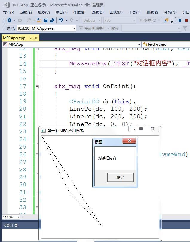

添加一个简单的消息响应程序。
楼主 #12 2019-12-09 11:30:25
win32prog
注册时间: 2019-11-28
已发帖子: 138
积分: 138
一个简单的消息响应程序:
#include "stdafx.h"
#include <afxwin.h>
class FirstFrame : public CFrameWnd
public:
	FirstFrame()
	DECLARE_MESSAGE_MAP();
	afx_msg void OnLButtonDown(UINT, CPoint)
		MessageBox(_TEXT("对话框内容"), _TEXT("标题"), 0);
	afx_msg void OnPaint()
		CPaintDC dc(this);
		LineTo(dc, 100, 200);
		LineTo(dc, 200, 300);
		LineTo(dc, 0, 0);
BEGIN_MESSAGE_MAP(FirstFrame, CFrameWnd)
	ON_WM_LBUTTONDOWN()
	ON_WM_PAINT()
END_MESSAGE_MAP()
		FirstFrame* window = new FirstFrame();
		return TRUE;
FirstApp theApp;
