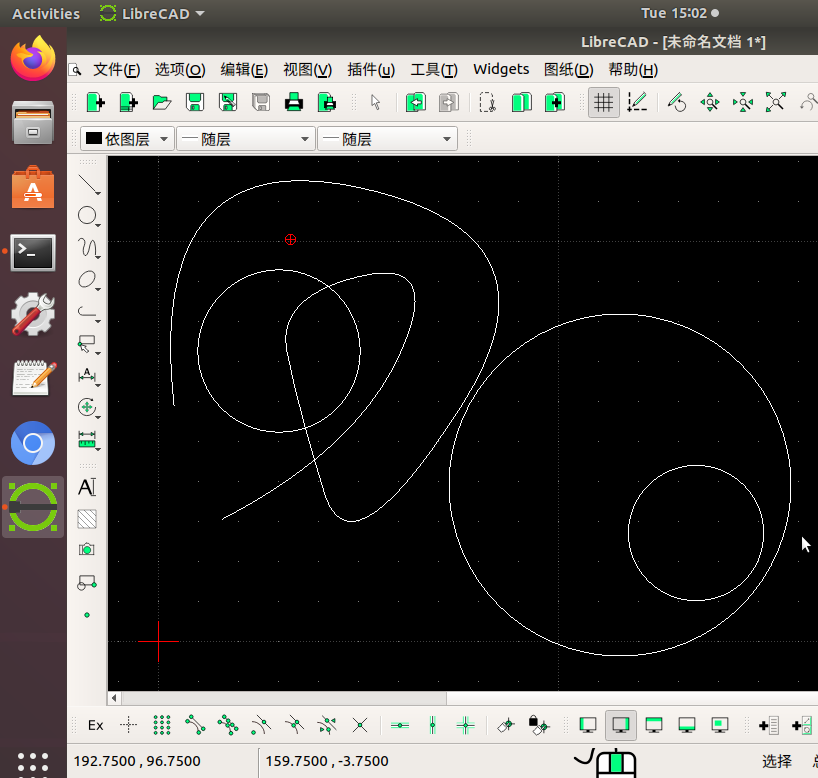

执行 unix/librecad 就可以跑了:

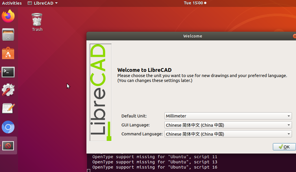

楼主 #4 2020-01-07 15:03:55

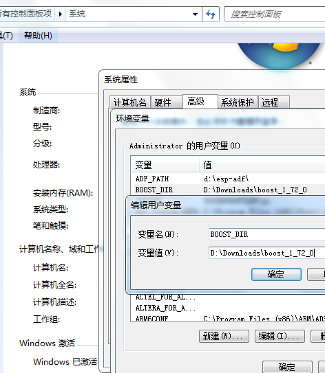

  2. 解压, 我的解压路径是 D:\Downloads\boost_1_72_0
  3. 设置环境变量 BOOST_DIR, 值为 D:\Downloads\boost_1_72_0

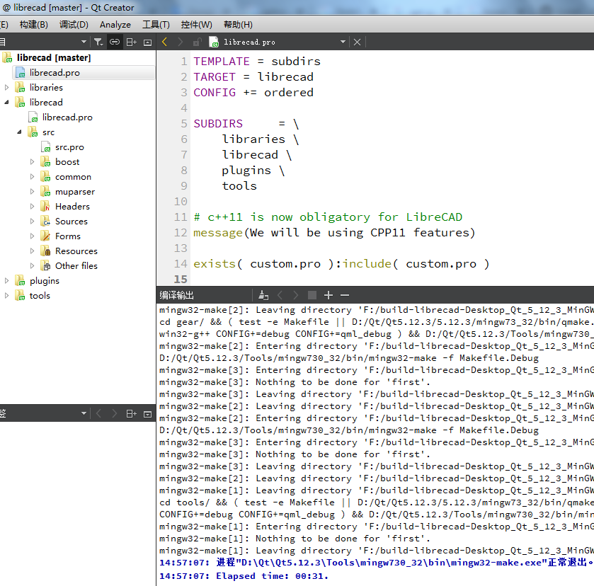

  5. 编译:
    qtcreator.exe 打开 librecad.pro 工程, 直接按编译即可,约20分钟可以编译完成。

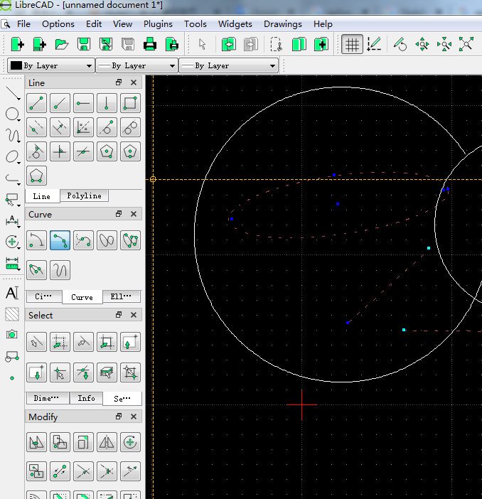

Re: 再来水一帖, ubuntu & win32 编译 librecad
