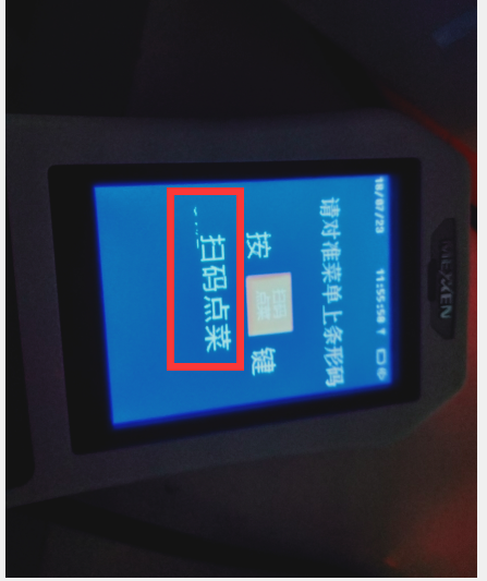

千等万等,心心念念的点菜宝今天到手了。晚上一回家处理了一些事,就马上开始了把玩。然而。。。。发现了一些设计bug。有硬件的,也有软件的。
1.开始的点菜界面下面有字符串点(不是该页的信息出现在了点菜页)
2.按照提示点菜 按了数字9 点菜宝开始抽风 疯狂的嗡嗡的响(猜测是出发了震动模块)
3.点菜宝在关机状态,轻触电源按键 屏幕背光会闪烁
4.电量在两格和三格之间的时候按案件的时候,电池电量符号会来回跳动,一下两格一下三格(猜测是ADC检测的时候按下和未按下的时候功耗不同,电池上面产生的压降导致ADC两种状态采样Val不同。我觉得ADC采样的时候需要在静态(案件按下的时候不能ADC采样))
5.点击U盘模式,直接黑屏了。

  1. https://www.bilibili.com/video/av93280028/ 界面异常
  2. https://www.bilibili.com/video/av93280292/ U盘异常
  3. https://www.bilibili.com/video/av93279653/ 嗡嗡响
  4. https://www.bilibili.com/video/av93280625/ 电量来回跳动
上面4个视频是补充。B站审核比较慢 到现在才看到审核通过
