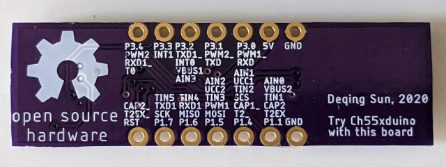

发现WhyCan已经很久了,刚刚才注册。就分享一个最近开发的CH552的Arduino开发包吧。
https://github.com/DeqingSun/ch55xduino
CH552价钱便宜,支持USB。只是51核心支持的编译器少,而且每次烧程序需要按按钮不方便。ch55xduino把编译器和核心库打包成Arduino安装包,直接支持USB串口,可以一键编译和烧录。
目前支持的函数不多,包括 delay, millis, 和 digital analog 读写函数,后期会逐渐增加。
开发版用什么都可以,过几天我打的板子送到后也会同步更新。

好看,紫色阻焊哪家打的呀
