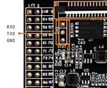

1、TYPE C通过USB供电,插入WIFI模块,如下图
2、debug串口连接
PC通过USB转串口模块与DOPI EV200板的如下串口连接,输出调试信息。但连接的时候,RX,TX分别直连即可,无需交叉,即:
USB转串口模块 TX <------> DOPI EV200串口 TX
USB转串口模块 RX <------> DOPI EV200串口 RX
USB转串口模块 GND <------> DOPI EV200串口 GND
3、配置WIFI
发货已经安装系统,用lsmod查看,已经加载了esp8089.ko,不用按《入门指南》再次添加
默认启动进入/root,在该目录下有wifi.conf文件,直接修改次文件。psk处填写WIFI的密码,加密方式proto=WPA2
配置后重启系统,会自动获得IP地址(有点慢,要获得好几次才能成功)。ifconfig查看是否已经成功获得IP

老哥,WiFi插在SDIO1上,TF卡座供电不足,导致信号很差。

OK。插在TF卡座也能正常工作。距离稍远,信号较差
