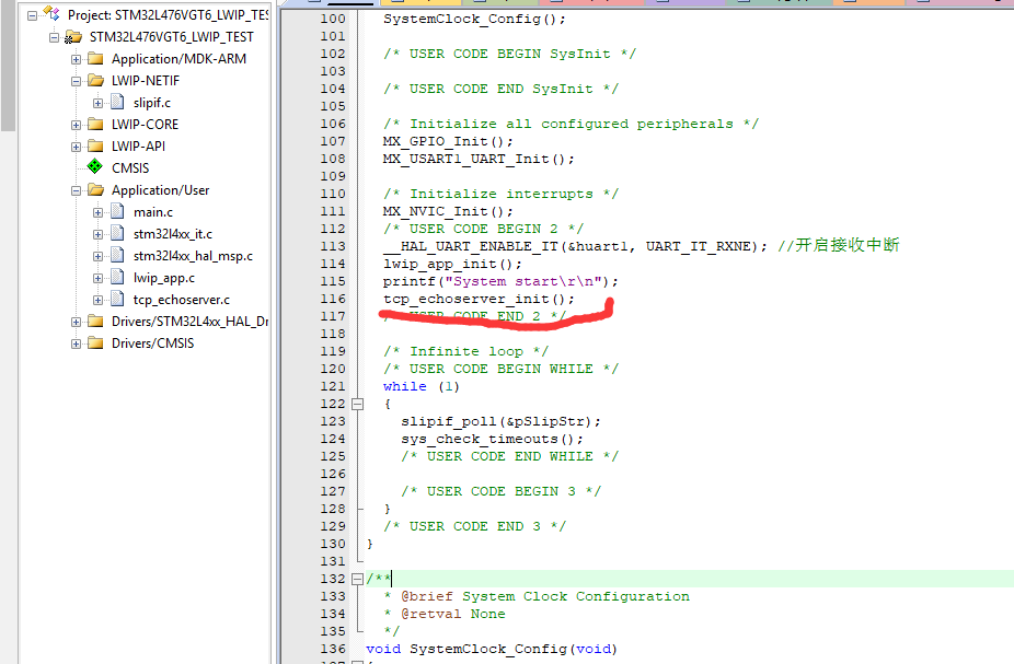

如下图在main函数中加入下面三个函数即可
编译完成没毛病,然后在串口中断函数中加入接收缓存

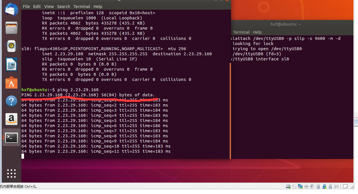

下面进行骚操作,整个虚拟机装个Linux。然后将ttl转USB的串口接入到Linux中
1.打开一个终端运行 sudo slattach /dev/ttyUSB0 -p slip -s 9600 -m -d 这里的ttyUSB0就是接入的ch430的ttl转USB接口。如果没有slattach命令可以根据提示安装即可。
2.sudo ifconfig sl0 2.23.29.180 pointtopoint 2.23.29.160 up。第一个IP在板子里设置为网关,第二个IP就是板子自己的IP用于通讯。
3.设置完可以使用ifconfig 查看就多了新增的网卡了结果如下图所示:
然后板子上电启动。在linux终端下ping 2.23.29.160然后就会神奇的通过了,而且是通过串口连通的。

在主函数中调用tcp_echoserver_init();初始化即可一个开启tcp服务器了。
然后我在dispose_recv_data(struct tcp_pcb tpcb, struct tcp_echoserver_struct es)(tcp_echoserver.c里面)这是tcp接收到数据后的一个处理函数
在这里我将接收到的数据返回给客户端。

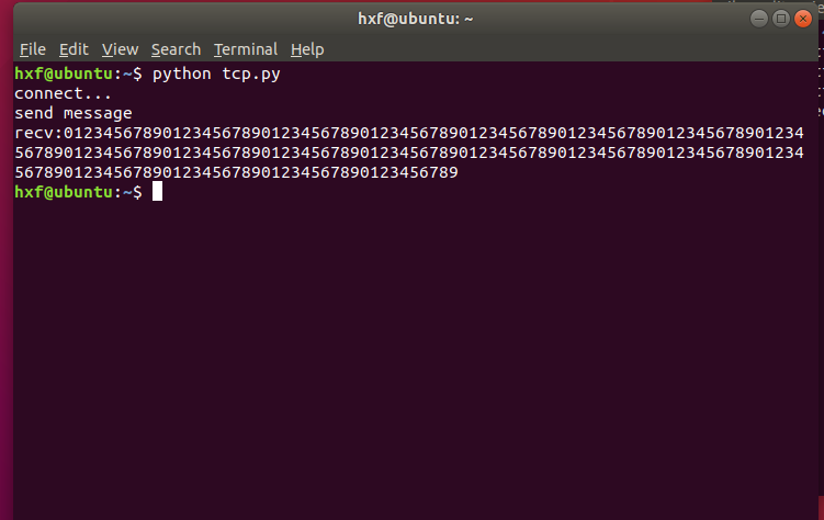

启动程序,然后我在linux下用python写了个脚本tcp.py去连接我们的板子,看是否可以完成tcp的通讯。
import socket
if __name__ == '__main__':
user_sock = socket.socket(socket.AF_INET, socket.SOCK_STREAM)
print('connect...')
user_sock.connect(('2.23.29.160',80))
print('send message')
pStr =''.join (str(i%10) for i in range(200))
user_sock.send(pStr)
ret = user_sock.recv(4096)
print('recv:%s' %ret.decode())
user_sock.close()
运行 python tcp.py 发送收据然后又接收到板子返回的数据。至此我们基于lwip协议栈的tcp数据传输就已经可以了。

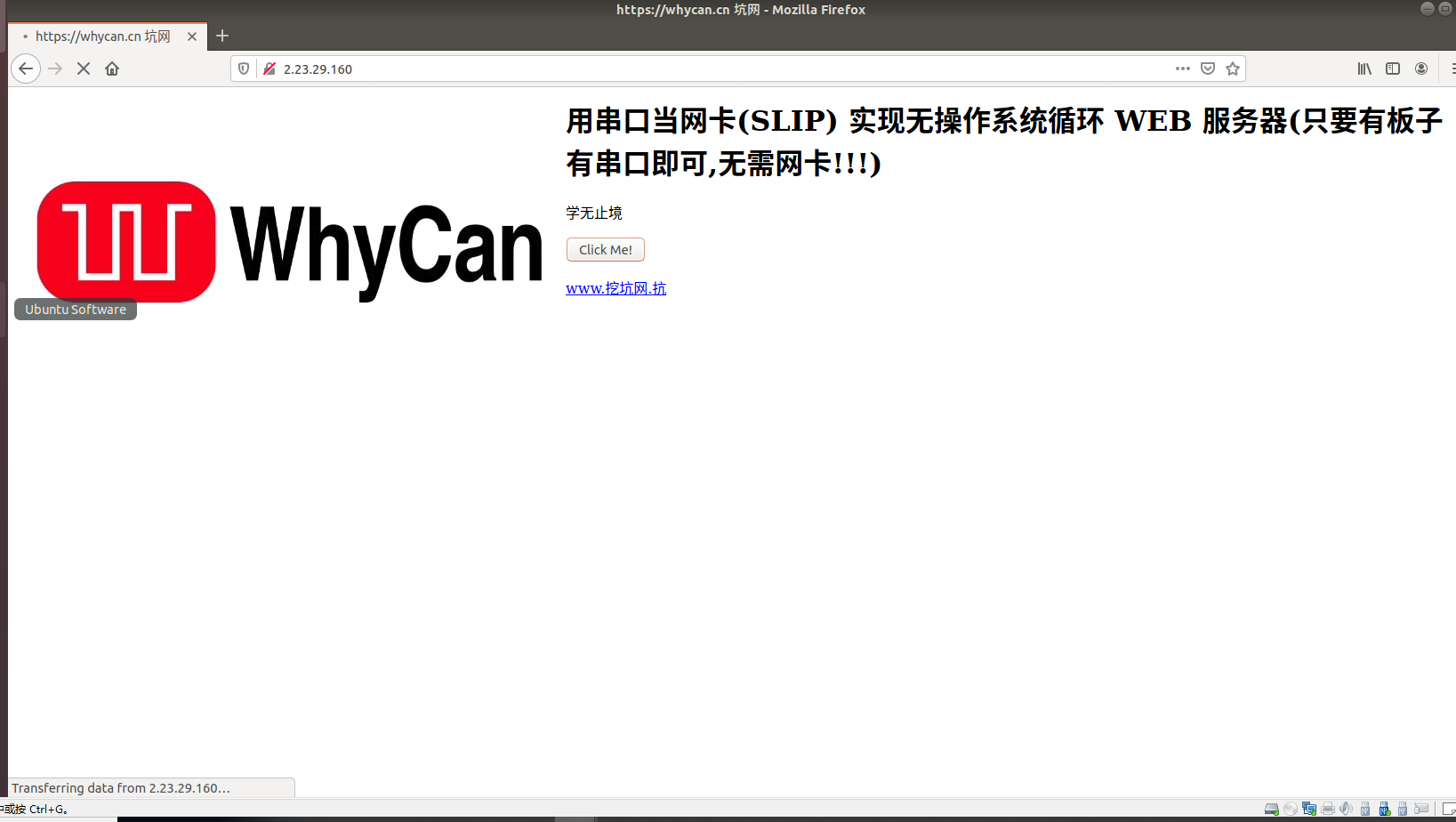

在TCP通讯完成的情况下实现一个网页的传输,让浏览器可以访问并显示。
我们在工程目录下创建LWIP-HTTP目录,然后将协议栈下 src/apps/http目录下的fs.c加入进来把原来注释的那部分代码启用。
这个时候我们可以清楚的看到http请求的数据是通过TCP传输过来的,我们在TCP接收数据的函数里去响应客户端的http请求,依旧是将数据通过tcp发送给客户端。
这里面的 fs_open 就是去读取一个网页的数据,就是客户端请求哪个网页或者是哪张图片。网页的数据都通过软件转为了数据存储起来,网页文件数据在fsdata.c里面。
在lwip协议栈的src\apps\http\makefsdata下有把网页和图片生成fsdata.c的程序。我们可以把上一目录的fs文件夹拷贝到此目录下然后如下图运行makefsdata程序如果你无法运行,也可以编译那个.c来运行程序会把fs下的所有网页(可以修改里面的网页或者自己新增都可以)或者图片打包成一个fsdata.c这个文件拷贝到上一目录就是新的了。
到此整个过程就完毕了,如果自己动手亲自去移植并且理解下代码,可以非常深的加深自己对于http,tcp,网卡他们之间的关系的理解了。网卡(串口)完成的就是物理层的传输协议。tcp是传输层的协议。http又是架在tcp通讯上的一层应用协议。至此如果以后遇到抓什么http协议之类的。妥妥的可以直接通过TCP把http的数据整块的偷出来了。再底层一点甚至可以直接从网卡上将数据抓出来,然后将数据从自己的协议栈解析并且把数据全部暴露出来。

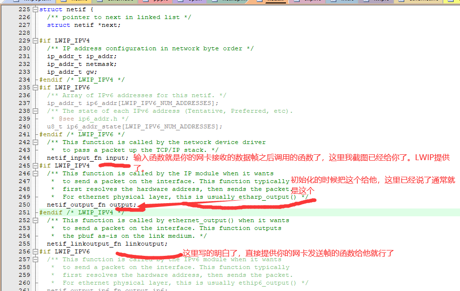

然后基本上每张网卡的初始化就是一个struct netif结构。你去看下此结构就明白需要给什么了。实际上需要物理层提供的东西1.一个网卡包发送函数初始化到netif结构体上,2一个接收到网卡数据包函数当然这里接收到的数据需要用数据结构 struct pbuf链表连起来。然后像我给的例子一样调用下面处理函数就行了。
if (netif->input(p, netif) != ERR_OK) {
pbuf_free(p);
#16 2020-09-11 22:48:04
pbuf_free(p);
/files/members/4813/12.png
非常感谢楼主指点,我大概知道是什么原因移植好的LWIP2.1.2不能ping通了,我按照网上移值的,发送函数和接收函数是在ethenetif.c里的low_level_input和low_level_output,结构与2.0之前的已经不一样了,周一我再重新按照楼主说的移植一扁试试。ENC424J600已经用uIP验证过了,没问题
