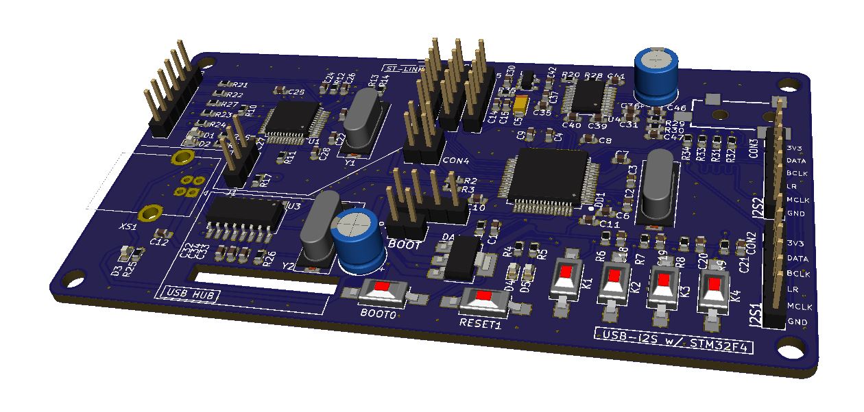

打算用 STM32 做一个 USBDAC
几年前,在入手OPPO HA2前,做一个USB DAC是一个理想。
认真得整过 FX2LP/SAM3U/.. 认真啃过 USB AUDIO CLASS,能做到出声的状态,BUG一堆。后来败了 HA2,就变得没有什么理想了。
近来注意到还不少用 STM32 做 USB AUDIO 的项目,然后,,就又想了,貌似基于 CUBEMX,比其它的方案简单好多好多
计划是
第一步,整一块板子,做响
第二部,整一个好DAC,BUFFER
第三步,整电源

抽屉里面找不到 PCM5102A,也没有 ESS9023。但是有 TDA1543
然后就在PCB上挤一挤
3D图:
原理:
USBDAC-R4-rev1_1.pdf
gerber:
USBDAC-REV1_1.rar

整了好一阵子,还没有响。。
SAI 跟 之前的 IIS 不太一样,或许要先了解下
