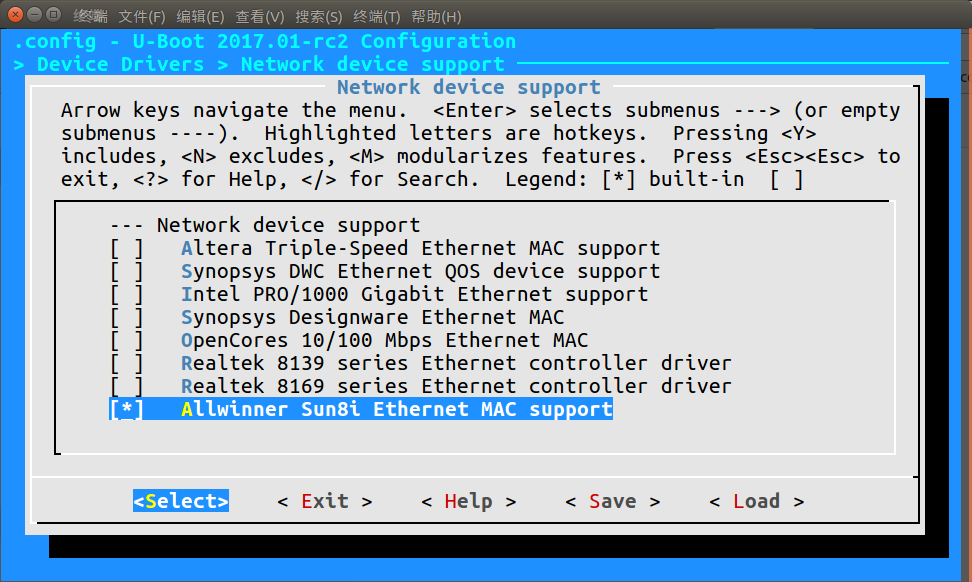

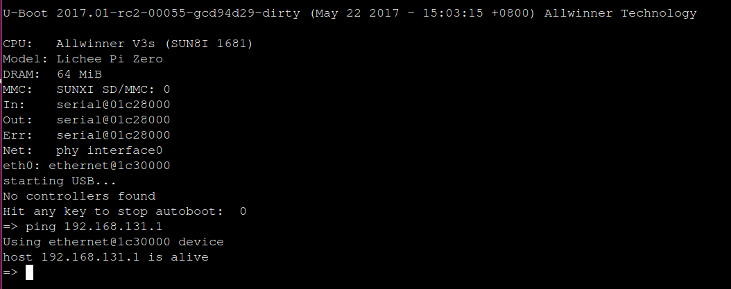

全志Allwinner V3s我想用以太网使用tftp下载zImage和设备树,使用nfs根文件系统,可是u-boot如何启用以太网呢?
使用nfs根文件系统,
可是u-boot如何启用以太网Ehernet呢?

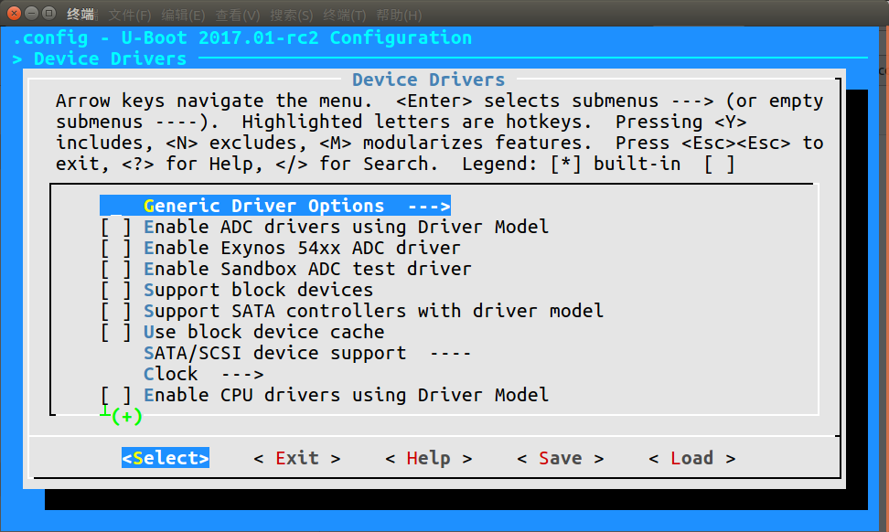

参考这篇文章: Licheepi Zero Ethernet适配指南 可以搞定u-boot使用以太网。
一、U-Boot适配Ethernet
U-Boot 2017已经支持了sun8i-emac的驱动,只需要在编译时选上并且修改dts就行。
进入u-boot源码目录:
$ make LicheePi_Zero_defconfig
$ make menuconfig
选择 Device Drivers --->
选择 Network device support ---> 并选中 Allwinner Sun8i Ethernet MAC support
修改dts

    $ make ARCH=arm CROSS_COMPILE=arm-linux-gnueabihf-
    烧写:
    $ dd if=u-boot-sunxi-with-spl.bin of=${card} bs=1024 seek=8
    使用Ethernet:

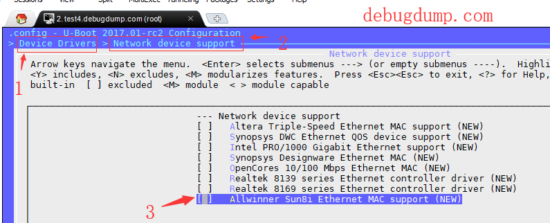

git clone https://github.com/Lichee-Pi/u-boot.git -b v3s-spi-experimental
选择 Network device support ---> 并选中 Allwinner Sun8i Ethernet MAC support 没有这个选项

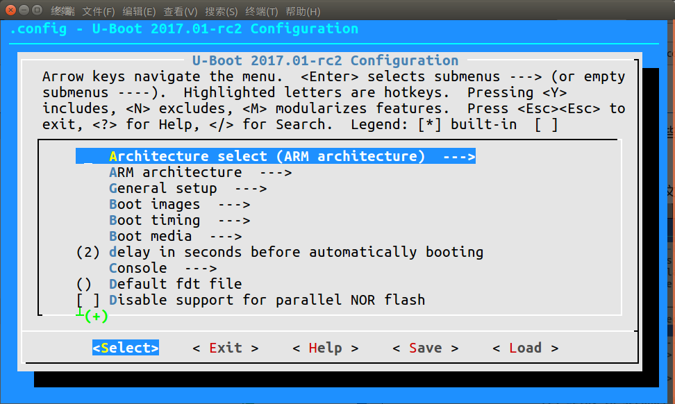

可以的哦,刚刚重新试过一次:
cd u-boot/
make menuconfig
#12 2018-10-03 20:44:52

git pull 就有了,谢谢

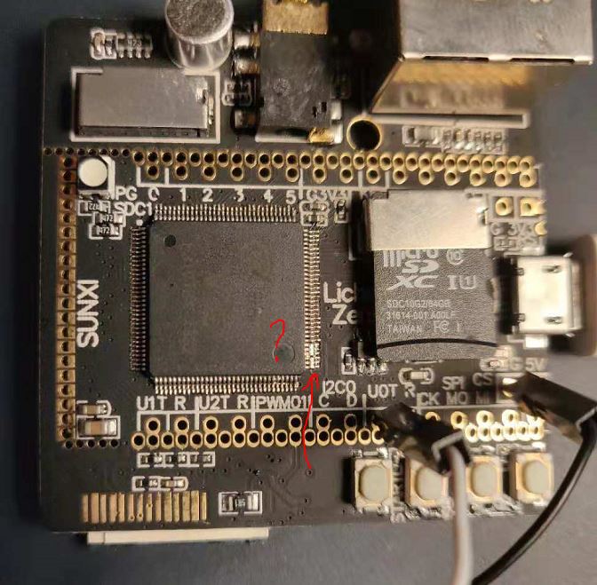

我的V3S CPU坏吗?

这个新款的板子我没有,但是从原理图看那个短路的地方貌似正常。
显示 0M DDR 可能是硬件出问题了, 参考一下这个帖子: https://whycan.cn/t_1702_1.html#p9734

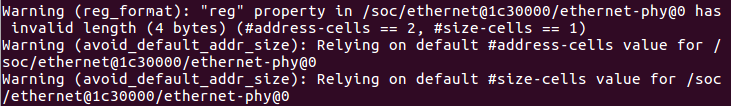

我安装流程走,在编译u-boot的时候dts文件出现警告,不知道有没有影响,也是u-boot ping不通,kernel可以ping通

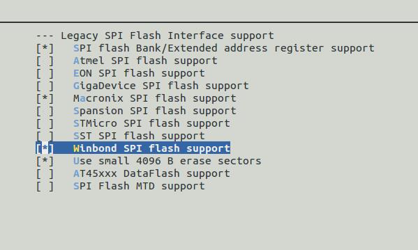

我在平台licheepi zero的u-boot上开通网口,按照上述步骤,遇到一个问题:
1、saveenv 报错
=> saveenv
Saving Environment to SPI Flash...
himport_r: can't insert "stdin=serial,usbkbd" into hash table
himport_r: can't insert "stdout=serial,vga" into hash table
himport_r: can't insert "stderr=serial,vga" into hash table
这个是怎么回事呢?我是把u-boot.bin dd到SD卡中的。 另外板子上也焊接了SPI-FLASH。

CONFIG_SPI_FLASH_BAR
CONFIG_SPI_FLASH_ATMEL
CONFIG_SPI_FLASH_EON
CONFIG_SPI_FLASH_GIGADEVI
CONFIG_SPI_FLASH_MACRONIX
CONFIG_SPI_FLASH_SPANSION
CONFIG_SPI_FLASH_STMICRO
CONFIG_SPI_FLASH_SST
CONFIG_SPI_FLASH_WINBOND
这是具体的 SPI 厂家, 你看下有没有开起来.

1、我的SPI-FLASH选择的是W25Q128FVFIG 是WINBOND的。
我也打开了

  1. 这也是同样的问题, 开启那个选项解决了, 要不你换 MX 的 flash试一试?

CPU: Allwinner V3s (SUN8I 1681)
Model: Lichee Pi Zero
DRAM: 64 MiB
MMC: SUNXI SD/MMC: 0
In: serial@01c28000
Out: serial@01c28000
Err: serial@01c28000
Net: phy interface0
eth0: ethernet@1c30000
starting USB...
No controllers found
=> dhcp
BOOTP broadcast 1
data abort
pc : [<43d9a5c8>] lr : [<43d9bf68>]
reloc pc : [<42e3a5c8>] lr : [<42e3bf68>]
sp : 43b54da0 ip : 000000ed fp : 43dec83c
r10: 43dec38c r9 : 43b57ee8 r8 : 0000000e
r7 : 00000000 r6 : 43dee6d0 r5 : 00000000 r4 : 43dec88e
r3 : 00060101 r2 : 00000008 r1 : 43dec842 r0 : 0000000e
Flags: nZCv IRQs off FIQs off Mode SVC_32
Resetting CPU ...
resetting ...
网卡是不是没有配置成功?

=> ping
ping - send ICMP ECHO_REQUEST to network host
Usage:
ping pingAddress
Usage:
ping pingAddress
=> tftp
*** ERROR: `serverip' not set
#34 2019-05-10 16:53:07
已发帖子: 9,473
Re: 全志Allwinner V3s我想用以太网使用tftp下载zImage和设备树,使用nfs根文件系统,可是u-boot如何启用以太网呢?
命令要加参数,百毒搜索一下
#35 2019-05-10 16:57:01
晕哥小弟
注册时间: 2019-04-04
已发帖子: 311
积分: 301.5
一旦使用这些命令,就会导致重启
=> setenv ipaddr 192.168.0.100
=> ping 192.168.0.100
Using ethernet@1c30000 device
data abort
pc : [<43d9c054>] lr : [<43d9d548>]
reloc pc : [<42e3c054>] lr : [<42e3d548>]
sp : 43b54de8 ip : 000000ed fp : 43d67f74
r10: 43dec830 r9 : 43b57ee8 r8 : 43dec830
r7 : 00000001 r6 : 00000000 r5 : 0000002a r4 : 43dec88e
r3 : 14000045 r2 : 6400a8c0 r1 : 43b54df0 r0 : 43dec88e
Resetting CPU ...
resetting ...
git下来的
make menuconfig
Device Drivers>Network device support下面什么选项都没有啊。。。还需要做什么其他操作码 ?
