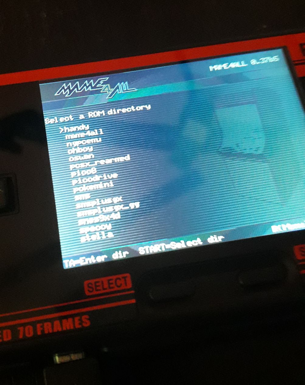

我新買的IPS FC3000是V2版本,然後測試下你的fc3000_ips_od_jutleys_no_roms.img.7z,發現進入OD後,背光跟聲音都有,但是,屏沒有顯示~
@zjzixuan
感謝你的好意,目前不需要~
@司徒 那就是屏幕初始化资料不同了,你那个 IPS 屏有点像旧的 TN 屏。你确定可视角度是 IPS ? 我看了你的 IPS 版拆机页面没有拍可视角度。
@zjzixuan 感謝你的好意,就目前的情况来看:就算新买一部 IPS ,屏幕也未必和你手上的一致。如果屏幕不一样,重新抓屏幕初始化资料还是不能适配你手上的那部 FC3000 。

@kendling 我的屏和你的一模一样 用了你提供的固件可以正常使用 不完美的地方是屏的亮度不调到最大声音就有电流声

你用 fc3000_ips_od_jutleys_no_roms.img.7z 可以正常显示就说明屏幕和我的使用相同的初始化资料。
刚看了一下 v1_v2_flash.img,司徒把所有文档都写到预留给 uboot 的未分区空间里了。
我没有这些文档,暂时无法更新这个包。
#813 2022-04-10 03:30:06

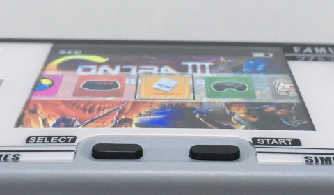

我新買的FC3000 IPS屏(韌體是V2版本)
嘗試解析電流聲問題
依據網友測試,發現電流聲音跟LCD背光設定有關係,只要將LCD背光亮度調到100%,就不會有電流聲音,於是,司徒看一下PCB線路,發現聲音輸出是走在LCD背光電路旁邊
LCD背光使用PWM方式控制,亮度在100%時,輸出固定維持在高電位狀態,因此,不會有干擾的狀況發生,這也是為何原廠系統是固定在此亮度的原因
XS4890(LM4890)腳位

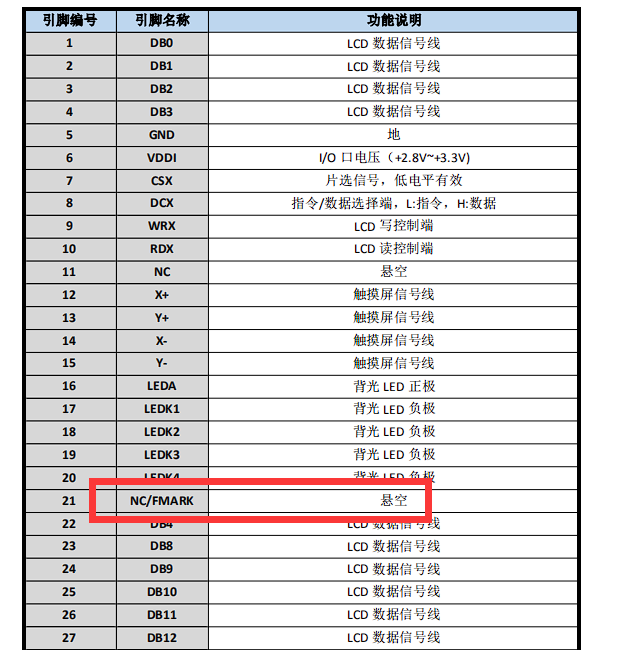

這是限制~沒辦法,因為硬件本身就沒有TE腳位,所以一定有畫面撕裂,至於TFT LCD版本沒有,那應該是視覺問題~

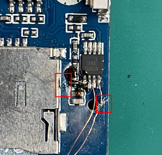

功率放大器输出割断之后直接引线到喇叭没有声音了,是否线路后面还有元件?
我测过两条引线有大概有 20 千欧电阻,应该没有引错(我用测试夹引线)。
我看再找时间焊接引线试试吧。

@司徒
昨天末没空,我晚上拍一下。我
测量了一下,接喇叭的是功率放大器向着电池方向最外面 2 个引脚。
我就是所这两个引脚外面的引线割断了,直接在引脚处接喇叭。

我割的时候没有留意靠 tf 卡这边的引脚是连着电阻的。

还要看屏IC是否7789,有否TE同步脚位,没有的只能用回之前原机的旧系统且画面会撕裂,还要制作排线接口转接的PCB小板子,绝不是直插上能用的。司徒后期的新系统需TE配合。但尺寸、IC、信号类型符合并有TE的屏不易找的,基本是要定制

测试三:
还是有电流声!

@kendling
感謝你的測試,PCB部分是從功放IC連接到耳機孔,所以耳機孔那端也要斷開,因為餘線還是靠在LCD背光旁邊,會從餘線導回耳機孔,耳機孔是連接到F1C100S的LR音頻腳位~

https://github.com/steward-fu/pocketgo/releases/download/v1.0/schematic.pdf

测试四:
电流声依旧!
下面是我割 PCB 的位置,不知道是不是位置有错?

相當感謝你的實驗,我原本的用意只是想把你機器搞壞,然後,你就自我放棄,想不到你是殺不死的蟑螂,感動上天,馬祖託夢叫司徒需要關心一下~
接著司徒開始嘗試解決噪音問題,首先,標注相關線路
背面
1:Vo2割斷,下半部份接地
2:Vo1割斷,下半部份接地
3:Vo2、Vo1、GND接在一起
4:4.7v割斷
5:4.7v下半部份接地
6:4.7v下半部份接地
7:GND接MicroSD的GND(這個可以省略)
8:Vo1割斷
9:Vo2割斷
LM4890第5腳接喇叭
LM4890第6腳連接到加密IC第一腳位3.3V
LM4890第8腳接喇叭
Vo2下半部份接地
連接示波器量測訊號(需要掛上喇叭負載)
官方系統開機後,量測的喇叭訊號
OD系統開機後,量測的喇叭訊號(4.7v割斷,但是沒有接地)
OD系統開機後,量測的喇叭訊號(4.7v割斷,餘線部份接地)
從量測到的訊號,可以發現4.7v那根線是一個關鍵性的影響,因為有一個很穩定影響波形,這個波形應該就是LCD背光震盪電路,因此,玩家也可以先從4.7v割斷開始改造,目前司徒測試改造後的電流聲音,已經跟原廠系統幾乎一樣

另外:如果不把 LM4890 的电压接到 3.3v,在其 4.7v 引入 LM4890 之前增加电容进行滤波,理论上是否可解决此问题?

一般旁路電容使用1uF、0.1uF、0.01uF,你可以在功放的電源接腳做測試~

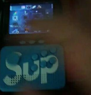

XYC Q8 的套娃機 SUP M3 基本上也成了 .....
這套娃好像淘寶上一堆 , 霸王小子 , 酷孩 RS-77 也是的樣子 ......
上面那老外的 github 上好像有開源的樣子 .....
既然驅動應該都有了 , 那 ..... 剩下的就 ..... 交給掌機買的多的處理了 .....
畢竟在下也只有一台 Q8 而已 ....

酷孩的 Rs-77 看起來跟 m3/q8 屬同一類的套娃 , 群內有人刷成功了 ....
上面那老外 github 上的固件看起來也成 , 應該跟 q8 m3 螢幕驅動都差不多

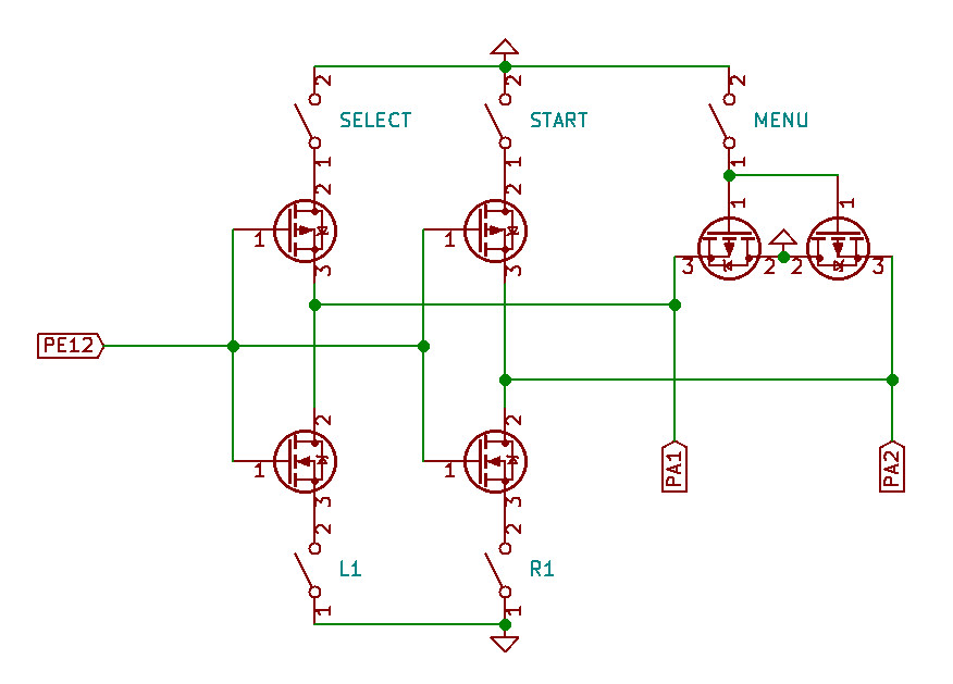

附上源文件,KICAD的
F1C2.7z
最近编辑记录 暗影 (2022-07-05 12:29:04)

pocketgo_od_jckl_no_roms.img 這個鏡像的屏驅動,版本已經很舊,跟目前釋出的差異,應該是在 TE 腳位,想必你這個屏應該是沒有 TE 腳位?PocektGo 的顯示驅動是需要 TE 腳位的,你畫的這個原理圖可以開源嗎?如果可以開源,比較方便找問題~

应该是没有了。我手欠改了按键引脚,所以要重新编译。上面图片的最下方有原理图PCB的文件,KICAD5.0的。原理图我转PDF了。Printing 打印原理图.pdf
最近编辑记录 暗影 (2022-07-05 21:19:34)

ps: i did it!!! took your test_6 with the "snow" and added command 0x22 at the end of init
(cmd 0x22, write sram, hx8347)
main.s.txt
pps: test_7.s works also, added ldr r0, =0x22(bl lcd_cmd) at the end of init
最近编辑记录 neotendo (2022-08-25 13:39:13)
#956 2022-08-25 14:41:29
neotendo
注册时间: 2022-08-19
已发帖子: 180
积分: 203
Re: 研究FC3000掌機的開源可行性
@Situ
screen orientation seems wrong. your display starts from top with color blue, my display starts with red color from left
pps: switched the mode from RGB to BGR and changed MX,MY,ML (cmd 0x16, dat 0x20), changed window area
i think we can shorten the init routine, looks to much, but atleast we have some good results
used datasheets
HX8347-D_Himax.pdf
HX8347.pdf
main.s_20220825-1600.txt
最近编辑记录 neotendo (2022-08-25 16:08:04)

#971 2022-08-27 18:56:46
neotendo
注册时间: 2022-08-19
已发帖子: 180
积分: 203
@司徒
No idea how I got there, but the menu looked something like this (every time after booting)
最近编辑记录 neotendo (2022-08-27 18:57:44)
楼主 #972 2022-08-27 20:32:37
司徒
注册时间: 2020-02-13
已发帖子: 547
积分: 157
@neotendo
GUI is very complicated than you think and there are many variants based on classical GMenu2X GUI.
And there are many configurations you need to know how to configure for your need (google is your friend).
It is a long story in open source handheld.
If you are interested about this, I can explain for you later.
In current stage, it will be good if all of drivers are ready.
#973 2022-08-27 23:38:35
neotendo
注册时间: 2022-08-19
已发帖子: 180
积分: 203
@司徒
As I said, I just pressed a few keys or something and after a restart it suddenly looked like this, no idea

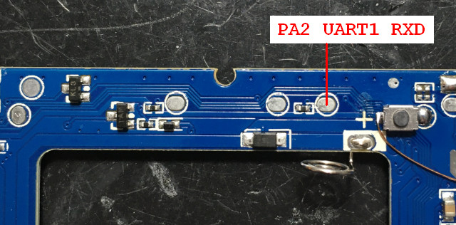

I checked the sound chip (4890s), shutdown pin = 0-1.2v (low or floating), traced the pin to cpu (see pictures)
Hopefully my cpu is f1c100s pin compatible (i can not find the PAx pins)
最近编辑记录 neotendo (2022-08-28 05:19:01)
楼主 #975 2022-08-28 08:53:22
司徒
注册时间: 2020-02-13
已发帖子: 547
积分: 157
@neotendo
[Q1] GUI issue
I have no idea too.
[Q2] Sound issue
It is PA2 (TPY1) as the following image shown:
We need configure PA2 as OUTPUT so that it can be controlled as HIGH and the bits for PA2 are bit8 ~ bit10:

I'm going crazy smile, the only thing that happens is that the green LED lights up hahaha
The Green LED is connected at Pin 65(PA1)
i slowy believe that my board has many different pinouts / connections then yours
maybe i cut the shutdown line and wire it to the green LED, so i can use the uart1 later for debugging if needed, because snd shutdown line is connected to UART1 RX (PA2 Pin 64)
最近编辑记录 neotendo (2022-08-28 17:56:03)
#977 2022-08-28 18:03:20
neotendo
注册时间: 2022-08-19
已发帖子: 180
积分: 203
@Situ
yes, my board has lot differences, my UART1 RX pad from your picture is GND on my board.
seems my CPU is a chinese knockoff or much different version
I can't thank you enough for helping me <3

Haha, ok, i bypassed the shutdown pin to 3v from the spi flash, sound is working now but there is a whining noise (from display or a coil)
I try to trace the buttons at the moment, i found out that L1 and R1 are connected to A and B, what a shame.

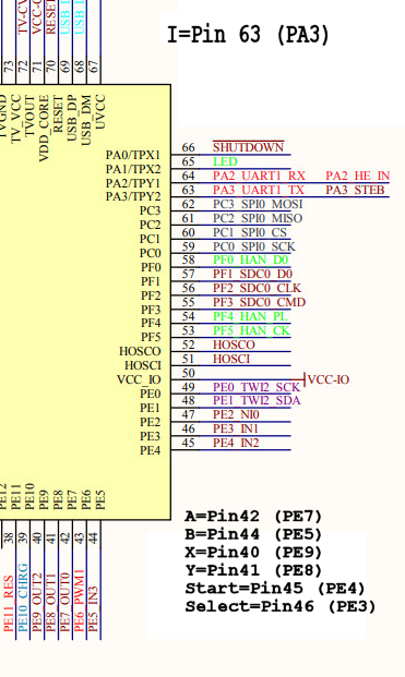

Tracing my buttons done!
L1 = A
R1 = B
i tried this, but results are not as expected (UP/DOWN/LEFT/RIGHT are working)
suniv-keypad.c in function static int __init kbd_init(void)
else if(suniv_variant == 2) {
I_UP = ((32 * 5) + 0);
I_DOWN = ((32 * 5) + 5);
I_LEFT = ((32 * 5) + 4);
I_RIGHT = ((32 * 4) + 2);
I_A = ((32 * 4) + 7); //PE7
I_B = ((32 * 4) + 5); //PE5
I_X = ((32 * 4) + 9); //PE9
I_Y = ((32 * 4) + 8); //PE8
I_L1 = ((32 * 4) + 7); //PE7 (L1 = A)
I_R1 = ((32 * 4) + 5); //PE5 (R1 = B)
I_MENU = ((32 * 0) + 3); //PA3
I_L2 = ((32 * 4) + 10);
I_R2 = ((32 * 4) + 7);
最近编辑记录 neotendo (2022-08-29 00:19:55)

It seems (A / L1, B / R1) share the same I/O pins in your FC3000.
In our FC3000, the designing is almost same as yours but different buttons mapping.
The following schematic I depicted shows the buttons share same I/O pins in our FC3000:
And functionality is shown in the following image:
Here is the code shows how to check MENU button:
290       l = gpio_get_value(I_L1);
291       r = gpio_get_value(I_R1);
292       if((l == 0) && (r == 0)){
293         val|= R_MENU;
294       }
Check PE12 firstly to see whether it connects to NMOS or PMOS elments or not.

as far i can tell, I,L,R,START,SELECT are switching against GND (i hold one probe on GND, one probe on START for example, got connection when i press it (BEEP).
PS: looks like every button switches against GND, so no multiplexing

START -> PE4
SELECT -> PE3

#985 2022-08-29 19:47:32
neotendo
注册时间: 2022-08-19
已发帖子: 180
积分: 203
i changed some code for testing in...
static void fc3000_handler(unsigned long unused)
and
now a have sega buttons A,B,C (FC3000 Buttons X,B,A) in Picodrive Emulator working
suniv-keypad.c_20220829-2012.txt
PS: FC 3000 buttons A and B working. when i press A or B in menu, they are corresponded with (B=Cancel, A Select).
funny, traced the lines, for example A goes to PE7 but has to write PE5 in the code
and here is a video about the "whining" sound
https://youtu.be/RFDxZAKQIuo
my FC3000 came from hell

楼主 #986 2022-08-29 20:50:50
司徒
注册时间: 2020-02-13
已发帖子: 547
积分: 157
@neotendo
Good spot !
I need to check whether we are on the same page or not.
Is our goal to find out why L/R and A/B use the same pins ?
If yes, please provide PCB front view image without LCD panel.
(you have already provided PCB back view in previous testing)
I would like to check something on this PCB.
In such scenario, black box testing is more powerful than white box testing.
I have an idea for this issue based on kernel level testing.
I will explain to you later.
#987 2022-08-29 20:57:15
neotendo
注册时间: 2022-08-19
已发帖子: 180
积分: 203
@司徒
L1/R1 are electrical connected with A/B, i must cut the trace and connect it to any free pin on the mcu if possible.
atleast i want to get A,B,X,Y,START,SELECT,I working.
the whinig noise in the speaker comes from the LCD, when i press I the noise is little lower.
i will take photos from the pcb for you of course.

here are the photos my friend

#989 2022-08-30 04:51:24
neotendo
注册时间: 2022-08-19
已发帖子: 180
积分: 203
@Situ
All buttons but I(Menu) working now.
Since my I button connects to PA3 i think this pin is not in input mode!?
PS: when reading ((32 *4) + 6) system does not boot when Green LED is on via DAC.C (your attempt to enable sound but only did the Green LED Light up)
AND.... the coil noise is gone when setting backlight to 100%
PPS: Thats not me in the twitch stream
最近编辑记录 neotendo (2022-08-30 06:38:44)
#990 2022-08-30 15:10:48
neotendo
注册时间: 2022-08-19
已发帖子: 180
积分: 203
@Situ
I got all buttons working, only need to cut traces from L1,R1 and connect it to free io pins on mcu if possible.
do_input_request(I_MENU,"menu") and gpio_get_value(I_MENU) like all other Inputs.
L1 and R1 are simulated (L1 = Y+LEFT, R1 = Y+RIGHT) to change sections in gmenu2x atleast.
MY 5 CENTS: i guess the encryption/decryption chip is only for the roms when inserting the "cartridge". these roms (ziped files found in folder pro/rom) ends with .ky and looks enrypted in hexeditor.
suniv-keypad.c_20220830-1548.txt
最近编辑记录 neotendo (2022-08-30 17:57:09)
楼主 #991 2022-08-30 19:12:04
司徒
注册时间: 2020-02-13
已发帖子: 547
积分: 157
@neotendo
[Q1] TV-OUT
It is not implemented yet and no any plan for this feature.
[Q2] Since my I button connects to PA3 i think this pin is not in input mode!?
PA3 was mapped as Y button.
[Q3] when reading ((32 *4) + 6) system does not boot when Green LED is on via DAC.C
PE6 was used as PWM output for LCD backlight.
[Q4] the coil noise is gone when setting backlight to 100%
Yes, sound signal is effected by PWM.
Ref:
https://whycan.com/t_6647.html#p78183
https://whycan.com/t_6647.html#p76849
[Q5] I got all buttons working, only need to cut traces from L1,R1 and connect it to free io pins on mcu if possible.
Goooood !
[Q6] i guess the encryption/decryption chip is only for the roms when inserting the "cartridge".
We only focusd on Linux OS so far.
If you have any update information, it is welcome to share with us.
I think you have already completed all of tasks for Linux OS on your FC3000.
It is excellent task done by yourself.
If it is possible, please help share the image file that can be flashed into MicroSD to someone who needs it.
Thanks smile

By the way, here is the way (black box testing) to find L1 and R1 in kernel level.
(it assumes that they are not physically connected with A and B buttons):
  1. List out all of unused GPIO, ex: PAx, PBx, PCx and so on.
  2. Change framebuffer as console mode that log can be printed on LCD.
  3. Try each unused GPIO and configure it as output (only 1 ouput for every round).
  4. Press L1 and R1 and check the result on LCD.
    But I am wrong because L1=A and R1=B, ha ha

#994 2022-08-30 20:01:34
neotendo
注册时间: 2022-08-19
已发帖子: 180
积分: 203
@Situ
Thank's for the L1/R1 information, i will try it.
i will try to edit the u-boot code to add an fc3000_old variant, so everyone can compile kernel/uboot atleast.
i still have an rootfs problem. rootfs is too small and does not boot, but as long i can boot your linux with my u-boot, i am happy with that.

#996 2022-08-30 22:34:41
neotendo
注册时间: 2022-08-19
已发帖子: 180
积分: 203
@司徒
thank you, i will add variant 3 for fc3000_old
#997 2022-08-31 05:59:50
neotendo
注册时间: 2022-08-19
已发帖子: 180
积分: 203
@Situ
All right, sound is working with unmodded connection.
Now the firmware is able to run on unmodified fc3000 old version.
I need to flash your linux firmware without roms, and dump it with my uboot.
Can you tell me how to dump only the needed data like your linux images (~2GB)?
dd ..... bs=2048M count=1 ?
I do not want to dump a 32GB sdcard.
The kernel source code needs still some cleanup, but i was abe to compile it with
./run.sh fc3000_old
PS: only thing left, maybe fixing the battery level icon (shows dead/empty battery all the time)
最近编辑记录 neotendo (2022-08-31 06:06:54)
楼主 #998 2022-08-31 08:59:41
司徒
注册时间: 2020-02-13
已发帖子: 547
积分: 157
@neotendo
[Q1] sound is working with unmodded connection.
Do you mean the noise issue is fixed without any hardware modding ?
[Q2] Can you tell me how to dump only the needed data like your linux images (~2GB)?
Here are the steps to create 2GB image and then you can flash what you want into this 2GB image file
$ sudo dd if=/dev/zero of=test.img bs=1M count=2024
	2024+0 records in
	2024+0 records out
	2122317824 bytes (2.1 GB, 2.0 GiB) copied, 1.83519 s, 1.2 GB/s
$ sudo fdisk test.img
	Command (m for help): n
	Partition type
	   p   primary (0 primary, 0 extended, 4 free)
	   e   extended (container for logical partitions)
	Select (default p): p
	Partition number (1-4, default 1):
	First sector (2048-4145151, default 2048): 16384
	Last sector, +/-sectors or +/-size{K,M,G,T,P} (16384-4145151, default 4145151):
	Created a new partition 1 of type 'Linux' and of size 2 GiB.
	Command (m for help): p
	Disk test.img: 2 GiB, 2122317824 bytes, 4145152 sectors
	Units: sectors of 1 * 512 = 512 bytes
	Sector size (logical/physical): 512 bytes / 512 bytes
	I/O size (minimum/optimal): 512 bytes / 512 bytes
	Disklabel type: dos
	Disk identifier: 0x0eb9d800
	Device     Boot Start     End Sectors Size Id Type
	test.img1       16384 4145151 4128768   2G 83 Linux
	Command (m for help): w
	The partition table has been altered.
	Syncing disks.
$ sudo losetup -f test.img
$ sudo kpartx -a -v test.img
	add map loop0p1 (254:0): 0 4128768 linear 7:0 16384
$ sudo mkfs.vfat -F32 /dev/mapper/loop0p1
	mkfs.fat 4.1 (2017-01-24)
$ sudo fatlabel /dev/mapper/loop0p1 FC3000
$ sudo kpartx -d -v /dev/loop0
	del devmap : loop0p1
$ sudo losetup -d /dev/loop0
#999 2022-08-31 14:15:28
neotendo
注册时间: 2022-08-19
已发帖子: 180
积分: 203
@司徒
Noise is gone when setting backlight to 100.
Unmodded= you provided me the code for "dac.c" to poweron the amp chip, but only what happend was that the green led lights up.
So i bypassed the shutdown pin from the sound amplifier to 3.3v, cause uboot did not poweron the amplifier.
I got it working in "dac.c", green led on, and amp on.
So, everyone can use our linux version without modify the hardware.
I want to dump my OS like your linux images...
Partition 1 - 32MB empty (uboot)
Partition 2 - 256MB fat32 FC3000 (rootfs,mininit)
Partition 3 - ~2GB fat32 OD (folders,configs,menu etc)
All in one .img file.
The user has to expand Partition 3 after flashing on sdcard to the rest space
最近编辑记录 neotendo (2022-08-31 14:17:44)
#1000 2022-08-31 16:42:38
neotendo
注册时间: 2022-08-19
已发帖子: 180
积分: 203
!!! Celebrating Post #1000!!!
I proudly present.... Linux for the (originally incompatible) TFT FC3000 (old version)
A notice:
L1/R1 are hard coded to A/B so I added an L1/R1 simulation.
Hold X and tap DPAD Left for L1.
Hold X and tap DPAD Right for R1.
This allows you to switch sections in the menu.
Hopefully someone can use this firmware, thanks Situ for your hard work and help to port your linux to my FC3000 (old version).
Download link for "fc3000_old_tft_od_no_roms.7z"
https://mega.nz/file/jbxiWRZa#JmnwkdG57oYORvfYo9LbUwHZ1CRjU52H_5ppMoCuh80
FC3000 in Action
https://youtu.be/h37twdx07OQ
最近编辑记录 neotendo (2022-08-31 20:11:07)
