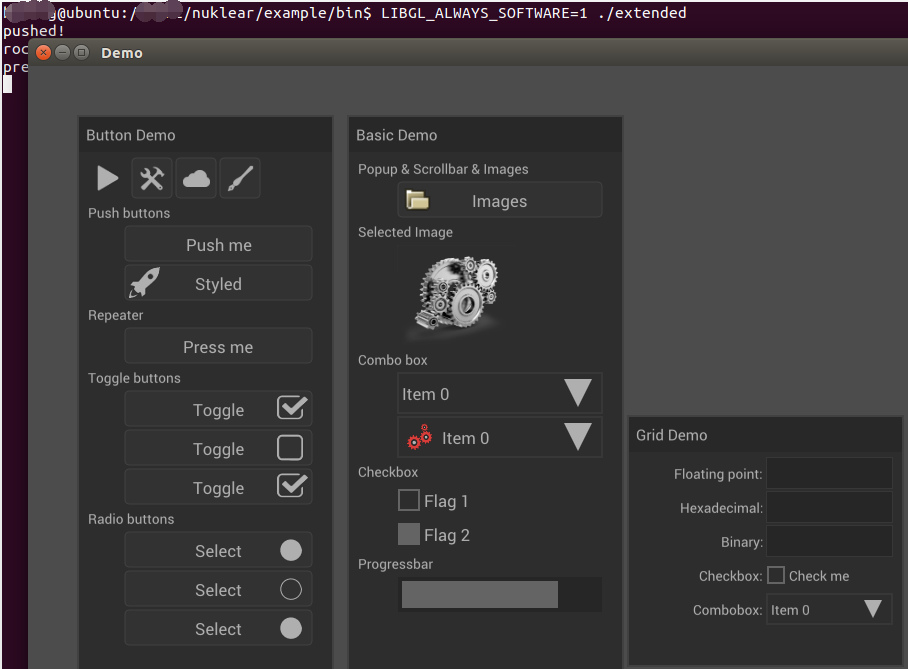

#7 2018-02-18 18:48:40
已发帖子: 9,473
Re: 【github项目】又发现一个轻量级开源UI nuklear,酷炫界面,支持矢量字体。
sudo apt-get install mesa-utils
example$ glxinfo | grep 'version'
server glx version string: 1.4
client glx version string: 1.4
GLX version: 1.4
OpenGL version string: 2.1 Mesa 11.0.2
OpenGL shading language version string: 1.20
发现一个同病相怜的人: https://github.com/vurtun/nuklear/issues/364
#8 2018-02-18 18:56:17
已发帖子: 9,473
柳暗花明又一村,终于找到解决方案了: https://github.com/skeeto/opengl-demo
如果您的GPU不支持OpenGL 3.3并且您使用Mesa 10.0+,则可以使用环境变量强制渲染软件 LIBGL_ALWAYS_SOFTWARE=1。
把环境变量强制加上,终于搞定这个棘手的问题:
yunge@ubuntu:/tmp/nuklear/example/bin$ LIBGL_ALWAYS_SOFTWARE=1 ./extended
piemenu selected: 4
pushed!
piemenu selected: 4
piemenu selected: 4
piemenu selected: 4

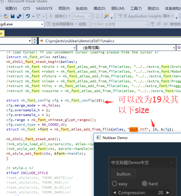

#10 2018-02-19 10:01:33
已发帖子: 9,473

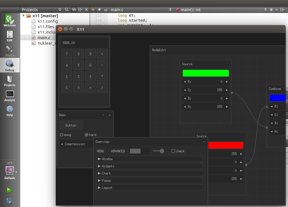

可以用QtCreator单步调试.
#11 2018-02-20 13:20:02
已发帖子: 9,473

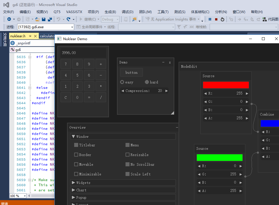

居然支持VC直接编译运行调试,
VC2010编译会出错, VC2013以上版本是可以的。
#12 2018-02-20 21:12:03
已发帖子: 9,473

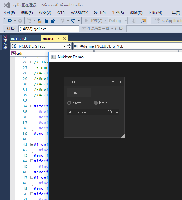

新建VC2013工程, 在main.c 里面把几个demo开关全部开启
#define [ins]INCLUDE_ALL[/ins]
会出现一个一个编译错误:
错误 22 error LNK2019: 无法解析的外部符号 _snprintf,该符号在函数 _calculator 中被引用C:\projects\nuklear\demo\gdi\main.obj gdi
解决方法:
修改calculator.c
snprintf() 改为 ==> _snprintf()

#14 2018-02-21 09:17:36
已发帖子: 9,473

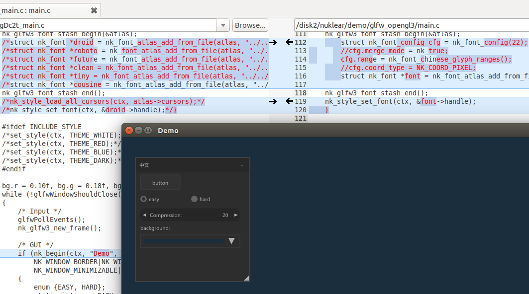

/* nuklear - 1.32.0 - public domain */
#include <stdio.h>
#include <stdlib.h>
#include <stdint.h>
#include <stdarg.h>
#include <string.h>
#include <math.h>
#include <assert.h>
#include <math.h>
#include <limits.h>
#include <time.h>
#include <GL/glew.h>
#include <GLFW/glfw3.h>
#define NK_INCLUDE_FIXED_TYPES
#define NK_INCLUDE_STANDARD_IO
#define NK_INCLUDE_STANDARD_VARARGS
#define NK_INCLUDE_DEFAULT_ALLOCATOR
#define NK_INCLUDE_VERTEX_BUFFER_OUTPUT
#define NK_INCLUDE_FONT_BAKING
#define NK_INCLUDE_DEFAULT_FONT
#define NK_IMPLEMENTATION
#define NK_GLFW_GL3_IMPLEMENTATION
#include "../../nuklear.h"
#include "nuklear_glfw_gl3.h"

    ctx = nk_glfw3_init(win, NK_GLFW3_INSTALL_CALLBACKS);
    /* Load Fonts: if none of these are loaded a default font will be used  */
    /* Load Cursor: if you uncomment cursor loading please hide the cursor */
    {struct nk_font_atlas *atlas;
    nk_glfw3_font_stash_begin(&atlas);
        struct nk_font_config cfg = nk_font_config(22);
        //cfg.merge_mode = nk_true;
        cfg.range = nk_font_chinese_glyph_ranges();
        //cfg.coord_type = NK_COORD_PIXEL;
        struct nk_font *font = nk_font_atlas_add_from_file(atlas, "../../../extra_font/msyh.ttf", 13, &cfg);
    nk_glfw3_font_stash_end();
    nk_style_set_font(ctx, &font->handle);
    #ifdef INCLUDE_STYLE

    bg.r = 0.10f, bg.g = 0.18f, bg.b = 0.24f, bg.a = 1.0f;
    while (!glfwWindowShouldClose(win))
        /* Input */
        glfwPollEvents();
        nk_glfw3_new_frame();
        /* GUI */

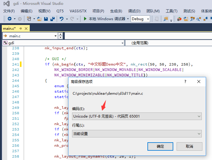

        if (nk_begin(ctx, "中文", nk_rect(50, 50, 230, 250),
            NK_WINDOW_BORDER|NK_WINDOW_MOVABLE|NK_WINDOW_SCALABLE|
            NK_WINDOW_MINIMIZABLE|NK_WINDOW_TITLE))
            enum {EASY, HARD};
            static int op = EASY;
            static int property = 20;
            nk_layout_row_static(ctx, 30, 80, 1);
            if (nk_button_label(ctx, "button"))
                fprintf(stdout, "button pressed\n");
            nk_layout_row_dynamic(ctx, 30, 2);
            if (nk_option_label(ctx, "easy", op == EASY)) op = EASY;
            if (nk_option_label(ctx, "hard", op == HARD)) op = HARD;
            nk_layout_row_dynamic(ctx, 25, 1);
            nk_property_int(ctx, "Compression:", 0, &property, 100, 10, 1);
            nk_layout_row_dynamic(ctx, 20, 1);
            nk_label(ctx, "background:", NK_TEXT_LEFT);
            if (nk_combo_begin_color(ctx, nk_rgb_cf(bg), nk_vec2(nk_widget_width(ctx),400))) {

修改几行代码,可以显示中文了, 但是用msyh字体只能12, 如果设置其它型号窗口就是黑的, 不知道为什么?

测试了以下d3d11 demo,发现字体 1-19都可以运行正常, 20就不行了
/ GUI /
ctx = nk_d3d11_init(device, WINDOW_WIDTH, WINDOW_HEIGHT, MAX_VERTEX_BUFFER, MAX_INDEX_BUFFER);
/ Load Fonts: if none of these are loaded a default font will be used /
/ Load Cursor: if you uncomment cursor loading please hide the cursor /
nk_d3d11_font_stash_begin(&atlas);
/struct nk_font droid = nk_font_atlas_add_from_file(atlas, "../../extra_font/DroidSans.ttf", 14, 0);*/
/struct nk_font robot = nk_font_atlas_add_from_file(atlas, "../../extra_font/Roboto-Regular.ttf", 14, 0);*/
/struct nk_font future = nk_font_atlas_add_from_file(atlas, "../../extra_font/kenvector_future_thin.ttf", 13, 0);*/
/struct nk_font clean = nk_font_atlas_add_from_file(atlas, "../../extra_font/ProggyClean.ttf", 12, 0);*/
/struct nk_font tiny = nk_font_atlas_add_from_file(atlas, "../../extra_font/ProggyTiny.ttf", 10, 0);*/
/struct nk_font cousine = nk_font_atlas_add_from_file(atlas, "../../extra_font/Cousine-Regular.ttf", 13, 0);*/
struct nk_font_config cfg = nk_font_config(19);
cfg.merge_mode = nk_false;
cfg.oversample_h = 1;
cfg.oversample_v = 1;
cfg.coord_type = NK_COORD_UV;
struct nk_font *font = nk_font_atlas_add_from_file(atlas, "msyh.ttf", 19, &cfg);
nk_d3d11_font_stash_end();
/nk_style_load_all_cursors(ctx, atlas->cursors);/
/nk_style_set_font(ctx, &droid->handle)/;
#18 2018-02-22 06:00:01
已发帖子: 9,473
奇怪了,30, 35字体都没问题, 40不行。
piemenu selected: 4
pushed!
piemenu selected: 4
piemenu selected: 4
piemenu selected: 4
有图有真相:
/files/members/3/QQ20180218185909.png
补充一下顺序,
安装(ubuntu 16环境):
sudo apt install libglew-dev
sudo apt install libglfw3-dev
(很遗憾,这两部没有碰到任何问题,开心脸.jpeg)
下载https://github.com/vurtun/nuklear.git
进入~/nuklear/example 目录
make
进入 ~/nuklear/example/bin$
~/nuklear/example/bin$ ./extended
demo画面应该就出来了

演技担当黄晓明 wrote:
晕哥,能把VS的工程放出了吗?这个看起来不错
好像直接新建一个 Win32 窗口项目, 然后添加文件就可以了。
我回去看看,还在不在电脑,如果有就传上来.
#23 2018-11-13 22:32:44
已发帖子: 9,473
下载地址: nuklear_debugdump.7z
由于git仓库太大,比 .git 目录删除了。
