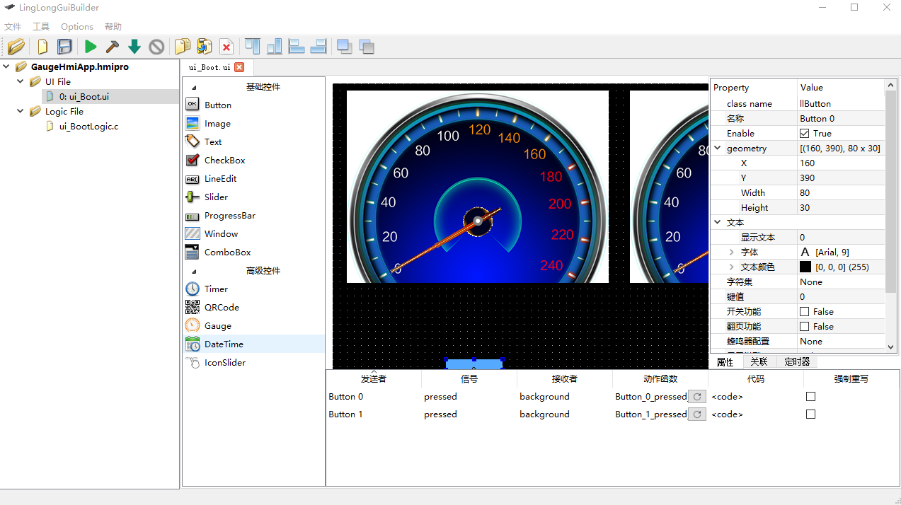

请问有效果图展示吗
e3r4y6p0 wrote:
请问有效果图展示吗
我在哪里可以下载玲珑GUI Builder? 无处可寻
可以加群:473465075
