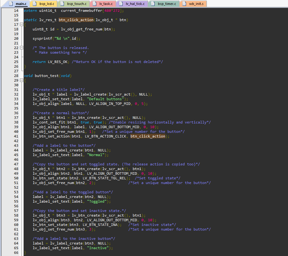

这个是mian函数

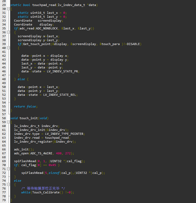

这个是实现的tft_init
这个是触摸屏实现函数
现在显示可以,但是触摸没有反应,哪位大神帮忙看看是啥问题,感谢
最近编辑记录 oldersu (2019-05-13 09:00:14)

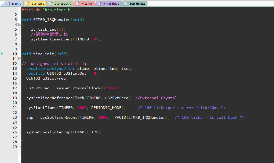

#19 2019-05-13 09:00:25
已发帖子: 9,473
Re: 折腾一个晚上,终于把 littlevgl移植到新唐N32903U1DN芯片上面裸奔了.soc只支持16bit颜色
lv_task_handler() 你是如何实现的?整个 UI 都要靠这个函数来推动.

这个是timer的实现
#23 2019-05-13 09:11:13
已发帖子: 9,473
https://github.com/littlevgl/lvgl/blob/master/lv_misc/lv_task.c

不对, 上面说错了, 是 lv_tick_inc 这个函数有没有实现?
#24 2019-05-13 09:14:19
已发帖子: 9,473
/Handle LitlevGL tasks (tickless mode)/
while(1) {
lv_tick_inc(5);
lv_task_handler();
usleep(5000);
lv_tick_inc() 这个函数必须实现放这个位置, 才能推动 UI.
不能放中断里面。
#25 2019-05-13 09:15:34
oldersu
注册时间: 2019-05-09

lv_tick_inc() 这个函数实现是这样的

这个是button按钮,现在触摸有反应了,但是button事件还是不响应,我的是电阻触摸屏,需要先上电校准吗?

oldersu wrote:
/files/members/1647/button.png
对的, 把触摸获取到的 X/Y 和 LCD 显示的 X/Y 一 一对应起来就可以了, 所以要先校准。
oldersu wrote:
晕哥,加了这句有反应了,这句是干什么用的?
这个相当于单片机的晶振, 提供时钟源。

  1. 优化一下这个函数 lv_tick_inc(1)
  2. 可能的键盘/触摸读取函数阻塞了 UI.

#47 2019-05-17 14:09:05
oldersu
注册时间: 2019-05-09
已发帖子: 50
积分: 50
这是触摸的程序,如何放到中断
#48 2019-05-17 14:26:35
已发帖子: 9,473
你看下新唐的 SDK, 触摸程序 demo 有没有中断例程。
看样子就是这个 touchpad_read() 塞住 UI 了。
