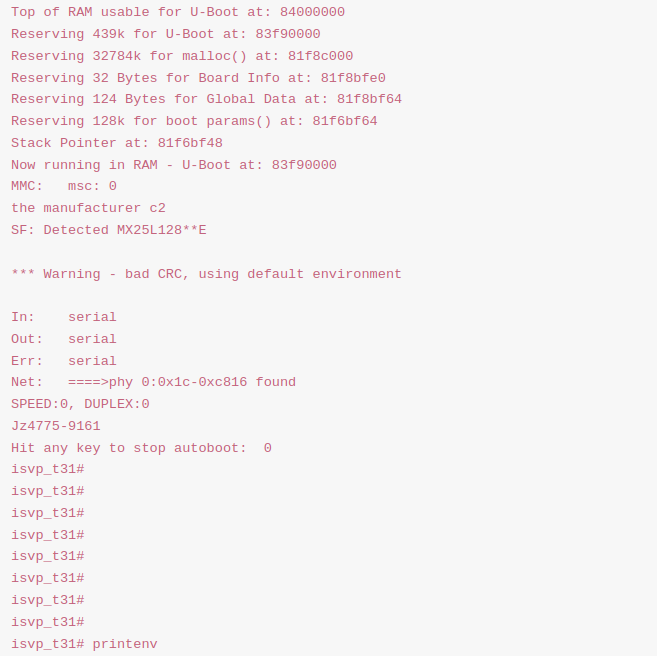

偶然得知T31这款芯片,没有开发板,心血来潮自己按照HDK做了一板。(如图1)
SDK版本是1.1.1,按照操作文件里的说明进行了操作。
希望从microSD卡启动。
选择了 make isvp_t31_msc0, 然后利用手册里描述的 fdisk 和 dd 命令进行了操作(如图2),只是把uboot利用dd命令把uboot放进microSD卡,没放别的数据,也没有别的操作。
插上SD卡,上电、复位后可以从串口中打印数据,但是打印到“stack pointer at: 81f67f48”这一行就会卡住。从串口输入也没有任何反应。(如图2)
在网上找到了别人的log,应该是这样的(如图4),后面应该还会运行一截,然后选择进入uboot命令行。
完全不知道下一步该怎么办了,希望大佬们给点指导意见 QAQ

看来DDR有问题?

ubuntu wrote:
看来DDR有问题?
有可能,我准备再焊一块板试试

qlOvQlp wrote:
ubuntu wrote:
看来DDR有问题?
有可能,我准备再焊一块板试试
闲鱼的二手芯片,更有可能了。
