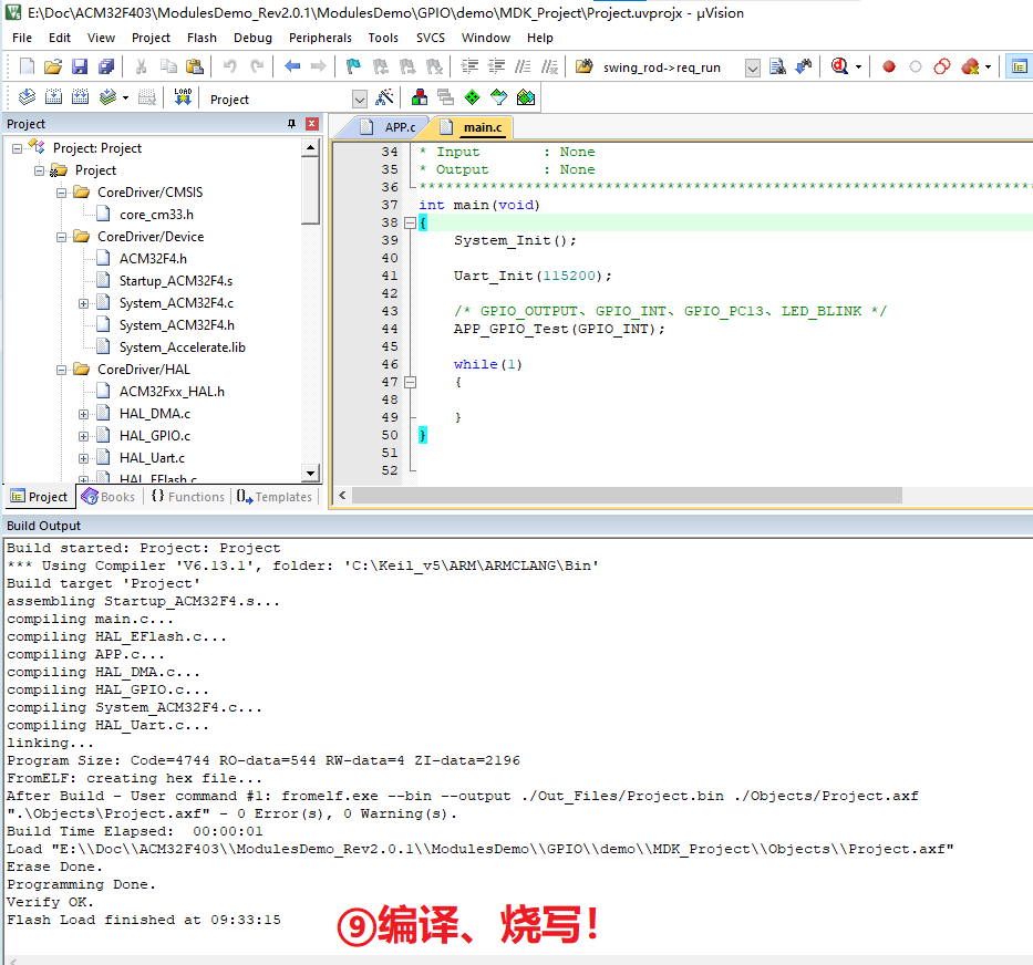

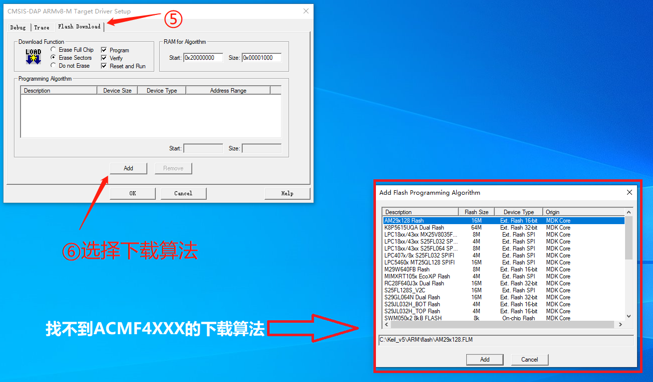

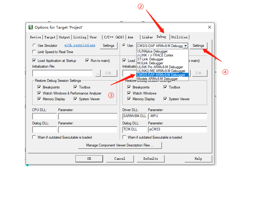

(3)配置DAP-Link,编译工程,烧写
最近编辑记录 LinjieGuo (2022-06-22 09:35:28)
