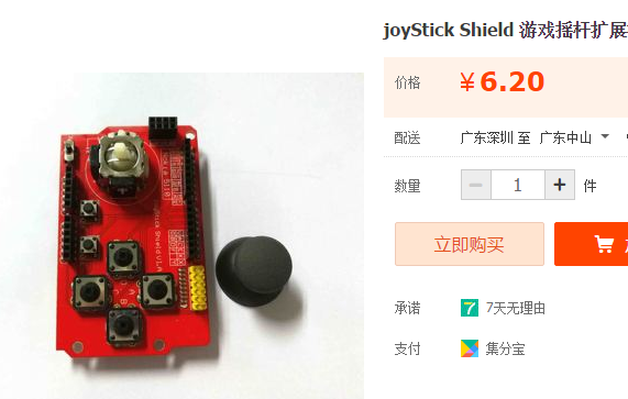

原材料
材料1:Fundiuno joystick shield,请自行搜索,价格基本上几块钱。
材料2:STM32最小系统板,也请自行搜索
