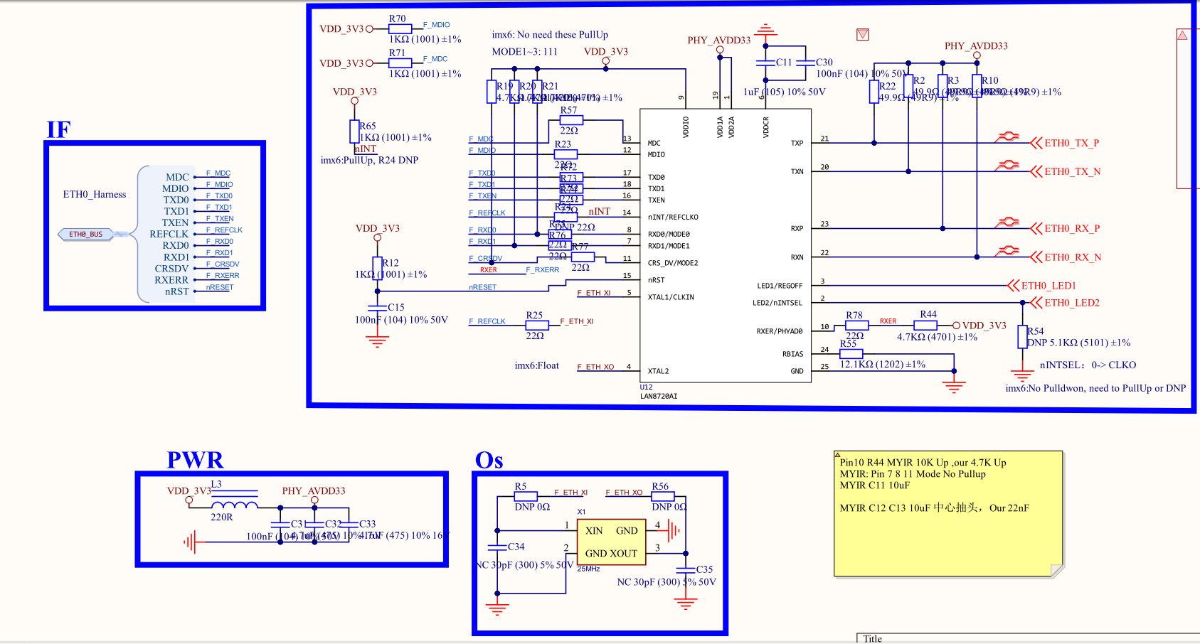

#38 Re: DIY/综合/Arduino/写字机/3D打印机/智能小车/平衡车/四轴飞行/MQTT/物联网 » imx6ull开发板4层 » 2021-02-20 11:02:17
请问一下用的是哪个网卡MAC芯片? LAN8720吗?
我有一个板子的LAN8720的其中一路一直有问题,总是在MDIO中无法读取到网卡芯片的ID,这种情况有啥好的方法来调查吗?任何思路和方法均可。谢谢。
1.2V是有的,CLK 也是有的。
原理图如下:

#78 Nuvoton N32905/N32926/NUC972/N9H20/N9H26/N9H30 » [求助帖] 画了个NUC980底板+核心板问题多多之①:一个以太网丢包很严重,另一个dhcp都不行 » 2020-06-04 23:44:43
sy373466062
回复: 9
网友给我的核心板PCB,后来改了一大堆,后续又改版了2次还是又很多问题,特发上来让大伙帮忙瞧瞧。
  1. 以下是其中一个以太网这边的问题描述。
    丢包严重( 80.9524% packet loss),Link LED是亮的,Active灯在ping的时候会闪动,这个以太网有的时候也会出现无法dhcpc,有的时候可以:
# ping baidu.com
PING baidu.com (220.181.38.148) 56(84) bytes of data.
64 bytes from 220.181.38.148 (220.181.38.148): icmp_seq=2 ttl=46 time=81.6 ms
64 bytes from 220.181.38.148 (220.181.38.148): icmp_seq=3 ttl=46 time=81.4 ms
64 bytes from 220.181.38.148 (220.181.38.148): icmp_seq=5 ttl=46 time=81.1 ms
64 bytes from 220.181.38.148 (220.181.38.148): icmp_seq=6 ttl=46 time=80.9 ms
64 bytes from 220.181.38.148 (220.181.38.148): icmp_seq=10 ttl=46 time=84.7 ms
64 bytes from 220.181.38.148 (220.181.38.148): icmp_seq=16 ttl=46 time=84.3 ms
64 bytes from 220.181.38.148 (220.181.38.148): icmp_seq=30 ttl=46 time=81.2 ms
64 bytes from 220.181.38.148 (220.181.38.148): icmp_seq=36 ttl=46 time=80.8 ms
^C
--- baidu.com ping statistics ---
42 packets transmitted, 8 received, 80.9524% packet loss, time 45148ms
rtt min/avg/max/mdev = 80.775/81.987/84.683/1.458 ms
查看ifconfig:
网线和路由器没有问题,使用其他设备测试过。
原理图如下:
  1. 对于另一个以太网
    原理图与上面的是一样的,出去SoC出来的Pin不一样外,其他是完全一样的,但是这个以太网完全无法dhcp,但是LED状况是 Link LED亮,Active LED非常快速的闪,前面那个以太网的Active LED没有这个闪动的快。
对于两个以太网都无法dhcpc的情况下:
# ifconfig
eth0      Link encap:Ethernet  HWaddr 08:00:27:00:01:92
          UP BROADCAST RUNNING MULTICAST  MTU:1500  Metric:1
          TX packets:4 errors:0 dropped:0 overruns:0 carrier:0
          collisions:0 txqueuelen:1000
          RX bytes:0 (0.0 B)  TX bytes:1368 (1.3 KiB)
eth1      Link encap:Ethernet  HWaddr 08:00:27:00:01:93
          TX packets:91 errors:0 dropped:0 overruns:0 carrier:0
          RX bytes:0 (0.0 B)  TX bytes:31122 (30.3 KiB)
          RX packets:1482 errors:0 dropped:0 overruns:0 frame:0
          TX packets:1482 errors:0 dropped:0 overruns:0 carrier:0
          RX bytes:109588 (107.0 KiB)  TX bytes:109588 (107.0 KiB)
另外尝试过将磁珠全部移除然后用0欧姆电阻短接,没有改善。
#79 Re: ST/STM8/STM8S/STM8L » ST要出A7+M4的多核处理器了。 » 2020-06-02 13:44:50
