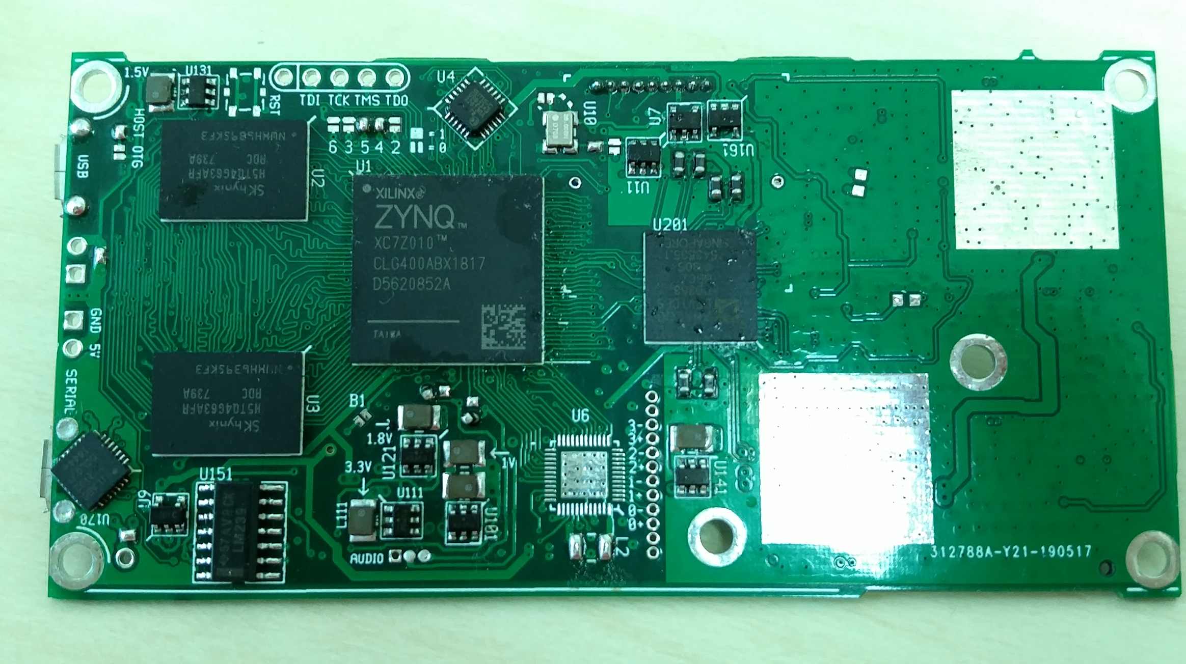

#4 Re: Xilinx/Altera/FPGA/CPLD/Verilog » zynq7010/7020核心板众筹openzynq » 2020-08-17 22:45:39
GitHub上一个老外拿gEDA做的,已经开机成功。我正在用EasyEDA画,内存用的LPDDR2。为了引出所有引脚,我在某些地方削了焊盘,不过还是大于JLCPCB制程中最小BGA的0.25mm的。
