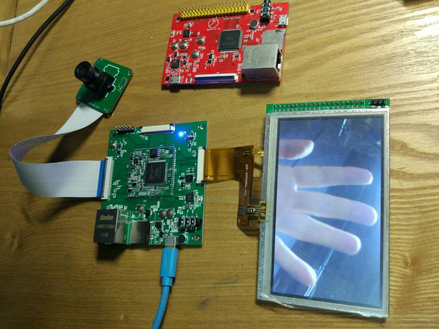

来反馈一下后续情况,并没有成功使用,最后还是v4l2底层调用获取图片了,bsp驱动并不能和opencv匹配。
只能将目前发现的问题暂时和大家分享一下。
1、必须指定vidioc_s_input设置,opencv只做了g_input。
2、我的摄像头驱动即使设置了不支持的格式也不会返回错误,cap_v4l会一开始就尝试设置这个格式,返回错误才接着设置其他格式。摄像头并不支持BGR24但没有返回错误导致最后取不到帧或者帧全黑。
但是这里我即使注释掉其余的把摄像头帧格式设置成UYVY(cap_v4l会自行做UYVY_TO_BGR的转换),获取到的图片会有四小块且是绿色的。目前找不到错误在哪,所以直接放弃更改cap_v4l.cpp。
注:之前我勾选了buildroot里的libv4l,opencv就会编译cap_libv4l.cpp来进行v4l2调用,不推荐这个,因为这个只支持bgr24没有格式转换代码。

解决是底层调用问题,一个是s_fmt设置,将opencv底层从xioctl改成ioctl。接下来还出了一个错一个是s_ctrl的问题类似这样,全志自己修改了videodev2.h文件导致control有问题,继续在opencv底层改这个函数改成即使=-1不退出继续进行。

/files/members/3/QQ20180717224459.jpeg

把买的上一版本的摄像头和屏幕拿出来,仍然挺好用。
