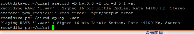

我打开了,看报错,是IO错误
#182 Re: 全志 SOC » F1C200S PDA手持机调试 » 2020-07-09 19:30:09

全网搜,无资料,arecord录音报错,
https://whycan.cn/t_2041.html
这个帖子里的大佬们,你们是怎么能录音的??
我是5.2内核
#185 Re: 全志 SOC » F1C200S PDA手持机调试 » 2020-07-05 20:06:29

录音报错呀,会生成wav文件,但没有声音
#187 Re: 全志 SOC » F1C200S PDA手持机调试 » 2020-07-05 14:17:07

和网友的不一样,难道是没有生成声卡?
#198 Re: 全志 SOC » F1C200S PDA手持机调试 » 2020-07-05 10:18:18
这是 应该没有静音
这里是播放声音,但是喇叭没有发出声音
