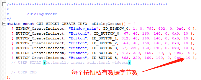

#19 Re: 计算机图形/GUI/RTOS/FileSystem/OpenGL/DirectX/SDL2 » 各位大佬,如何让emWin的同一页面里的控件能一起显示出来?谢谢! » 2020-04-26 10:30:44
有可能,文本框的资源占用少,也可能是先被重绘处理了。
如果仿真没问题,应该就是下位机处理速度不行了。
所以不要用BUTTON_SetBitmap(),自己给按钮写个回调函数,先把图片写到内存设备,在回调函数直接贴图试试是否有改善
#20 Re: 计算机图形/GUI/RTOS/FileSystem/OpenGL/DirectX/SDL2 » 各位大佬,如何让emWin的同一页面里的控件能一起显示出来?谢谢! » 2020-04-26 09:47:47
没试过这么多按钮。
  1. 你在电脑上仿真正常吗?
  2. 贴图用的哪种方式。。。。。。这么多图,建议先把图片写到内存设备,再贴图。速度会快很多。
#23 Re: 全志 SOC » 荔枝派zero USB gadget Mass Storage设置总结(调试成功) » 2020-04-23 13:40:00

typedef struct {
    int Check;
    GUI_COLOR colorPressed;
    GUI_COLOR colorUnPress;
    GUI_FONT *iconFont;
    char iconName[6];
    char btnText[10];
    int ch;
    int sw;
    int mode;
    float batV;
    int batI;
    float power;
} BATINFO_USER_SKIN;
  1. 结构体定义
static BATINFO_USER_SKIN BatInfoData[] = {
    {ZL_BTN_CHKMODE_NO, GUI_DARKCYAN, GUI_DARKMAGENTA, &awefont24, "\uf0f6", "stm8", 1, 1, ZL_BATINFO_MODE_CC, 12.305, 2000},
    {ZL_BTN_CHKMODE_NO, GUI_DARKCYAN, GUI_DARKMAGENTA, &awefont24, "\uf030", "stm32", 2, 1, ZL_BATINFO_MODE_ST, 10.8, 1500},
    {ZL_BTN_CHKMODE_NO, GUI_DARKCYAN, GUI_DARKMAGENTA, &awefont24, "\uf008", "mcu", 3, 0, ZL_BATINFO_MODE_CV},
static BATINFO_USER_SKIN *pBtnUser[GUI_COUNTOF(BatInfoData)];

  1. 增加按钮的私有数据,这里是记录图标字体等信息
// 按钮私有数据,记录图标
// ok
static BTN_USER_SKIN BtnSkinData[] = {
    {GUI_DARKCYAN, GUI_DARKMAGENTA, &awefont48, "\uf0f6"},
    {GUI_DARKCYAN, GUI_DARKGRAY, &awefont48, "\uf030"},
    {GUI_DARKCYAN, GUI_DARKGREEN, &awefont48, "\uf008"},
    {GUI_DARKCYAN, GUI_DARKRED, &awefont48, "\uf226"},
    {GUI_DARKCYAN, GUI_ORANGE, &awefont48, "\uf144"},
    {GUI_DARKCYAN, GUI_GRAY_9A, &awefont48, "\uf2b5"},
// ok
static BTN_USER_SKIN *pBtnUser[GUI_COUNTOF(BtnSkinData)];
然后一定记得给按钮设置私有数据的字节数:
  1. 使用系统函数设置皮肤即可
